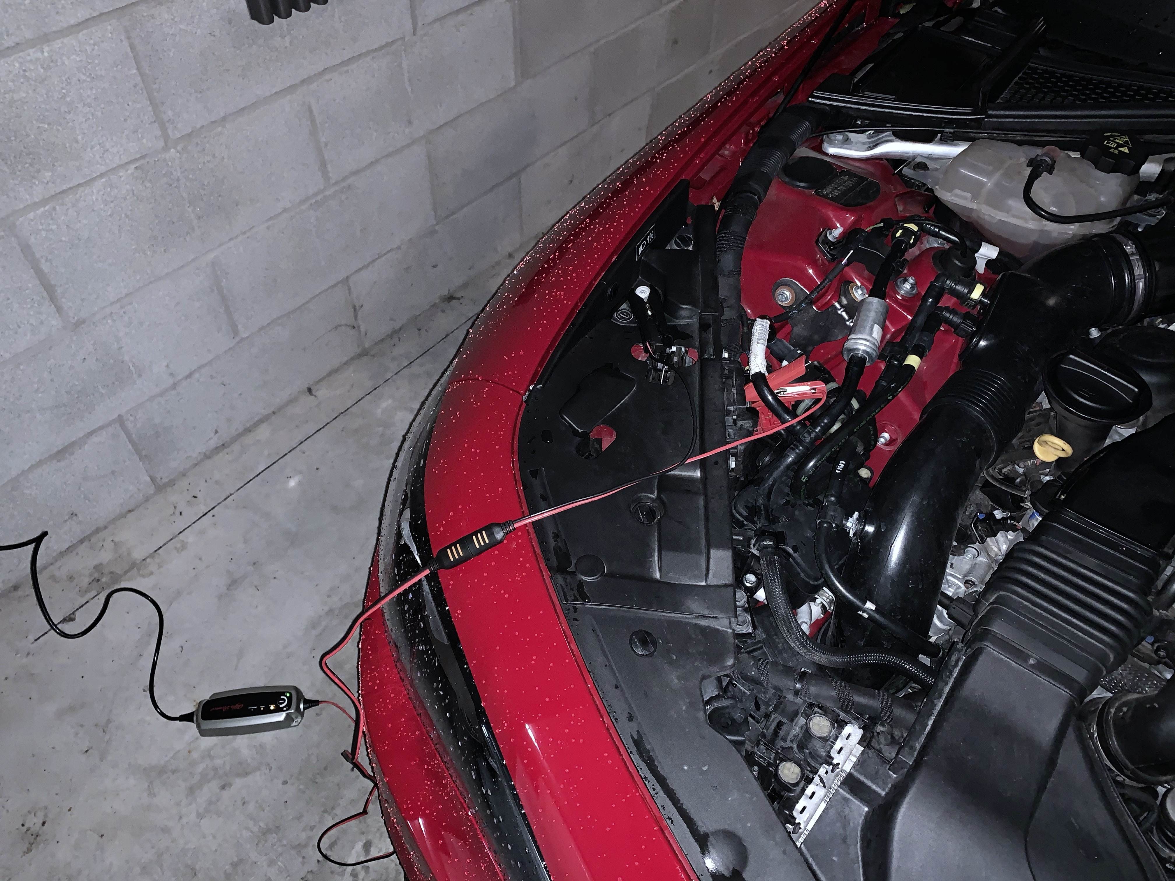

Se hai la corrente nel box con un mantenitore di carica ti togli il pensiero.
C'è un lungo thread nella sezione Giulia
    1.1 MB · Visualizzazioni: 511
Reazioni: Camionaro

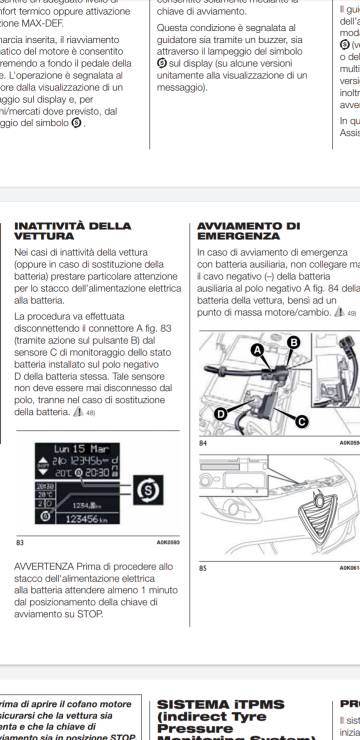

Ciao a tutti
Con la situazione attuale sono costretto ad interrompere le mie scorribande con la mia Giulietta
Non mi va si tenerla ferma e pensavo di farmi un giro in tangenziale della città dove risiedo ma a quanto pare i posti di blocco ormai qui sono inevitabili e se non si ha una valida motivazione per essersi spostati si viene multati
Non mi va assolutamente di usarla solo in città lo detesto
Quindi a sto punto stacco la batteria
Stavo per staccare direttamente il polo negativo ma poi nel LUM ho trovato la foto che vi allego
Che ne pensate?
Al riattacco poi che tipo di problemi potrei avere con la centralina?
