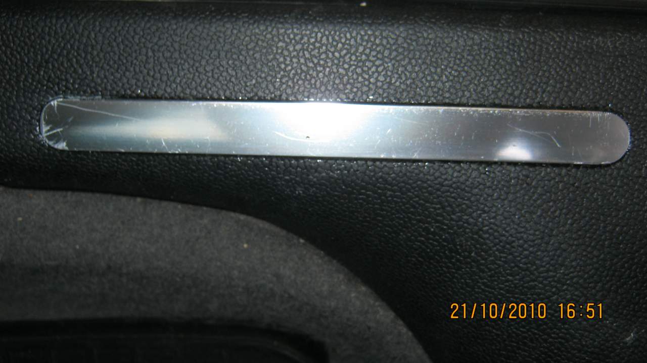

E' tutto pronto. Sono proprio soddisfatto. Sinceramente non pensavo di riuscirci se non spendendo una cifra notevole con i battitacco originali da linea accessori Alfa, oltretutto difficili da trovare. Unico neo è che non sono serigrafati con scritta Alfa Romeo o TI. Ma vedrò se potrò ovviare acquistando degli stemmi in alluminio con la scritta TI e la bandierina impressi a fuoco. Eccovi le foto
C'è qualche graffietto, è vero!!! Ma andranno via usando carta abrasiva finissima con acqua e sapone e poi una lucidatura con cera per auto.
è vero...oppure potresti passarli con carta vetrata, con grana attorno al 220, facendo attenzione ad andare perfettamente dritto e dargli un effetto satinato. Un po' di svitol, con la carta attaccata su una "saponetta" di legno o di quelle in gomma che trovi al brico, gratti dritto dritto ed il gioco è fatto!!!

bello quanto hai speso se posso chiedere?

Allora quanto ho speso. I 2 listelli in alluminio da 1 mt x 1,5 cm, reperibili in un qualsiasi Brico, li ho pagati 7 euro. La colla siliconica 3 euro. Il panno pelle, il panno morbido e lo Chante Clair già li avevo e non ricordo il prezzo. In tutto quindi non ho speso + di 20 euro. Il problema è il profilamento di precisione che richiedono i listelli in alluminio in quanto vanno tagliati a 1,4 cm per tutta la lunghezza e profilati alle estremità a semicerchio. Questa cosa la si può fare solo con un macchinario a controllo numerico. Io l'ho potuto fare chiedendo il favore ad un mio amico che lavora su queste macchine in una ditta di lavorazioni meccaniche, quindi gratis.

Molto belli complimenti, li avevo cercati anche io ma senza successo purtroppo..
