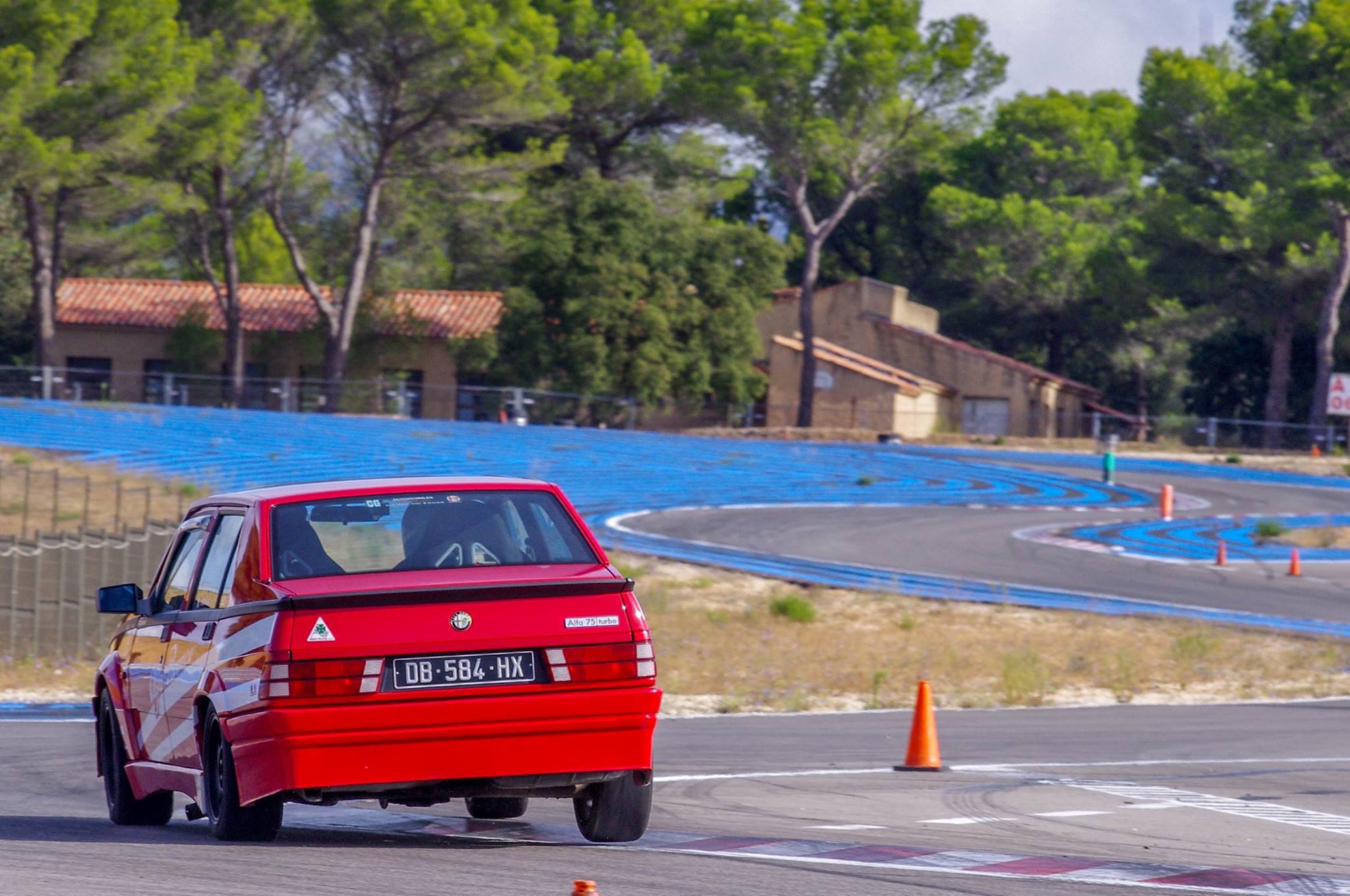

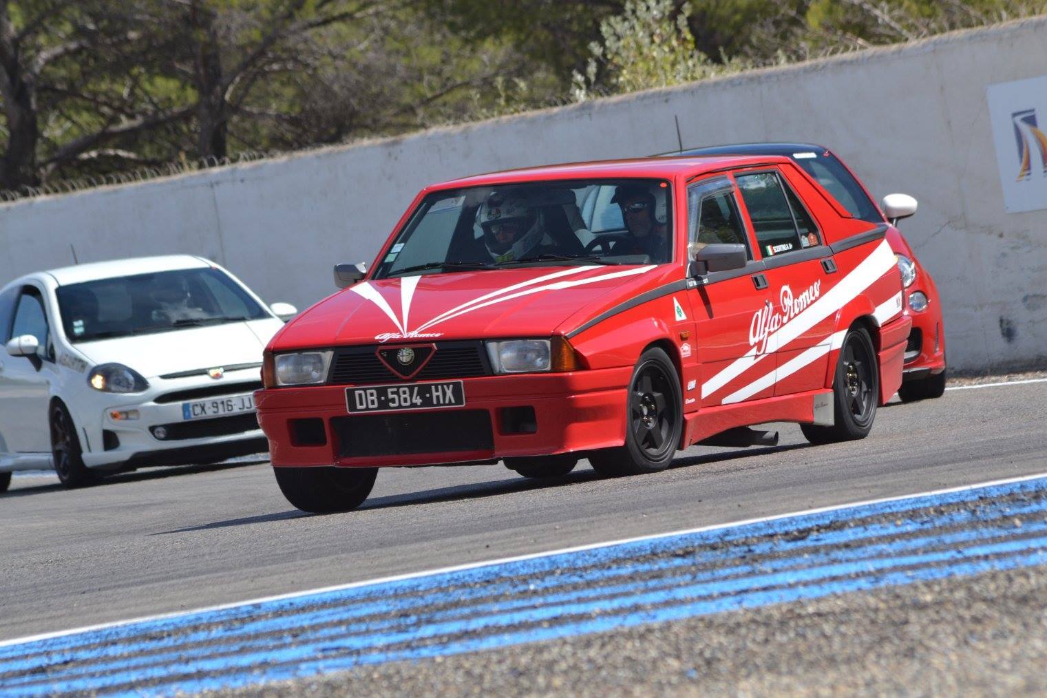

Ultimamente mi sono dedicato alla 75 (impianto frenante completo, sospensioni e scarico direto) e fatto anche un test su circuito....il motore spinge e la macchina si comporta bene ma niente da vedere con lo châssis della 156.
    191.8 KB · Visualizzazioni: 379
    268.1 KB · Visualizzazioni: 357
