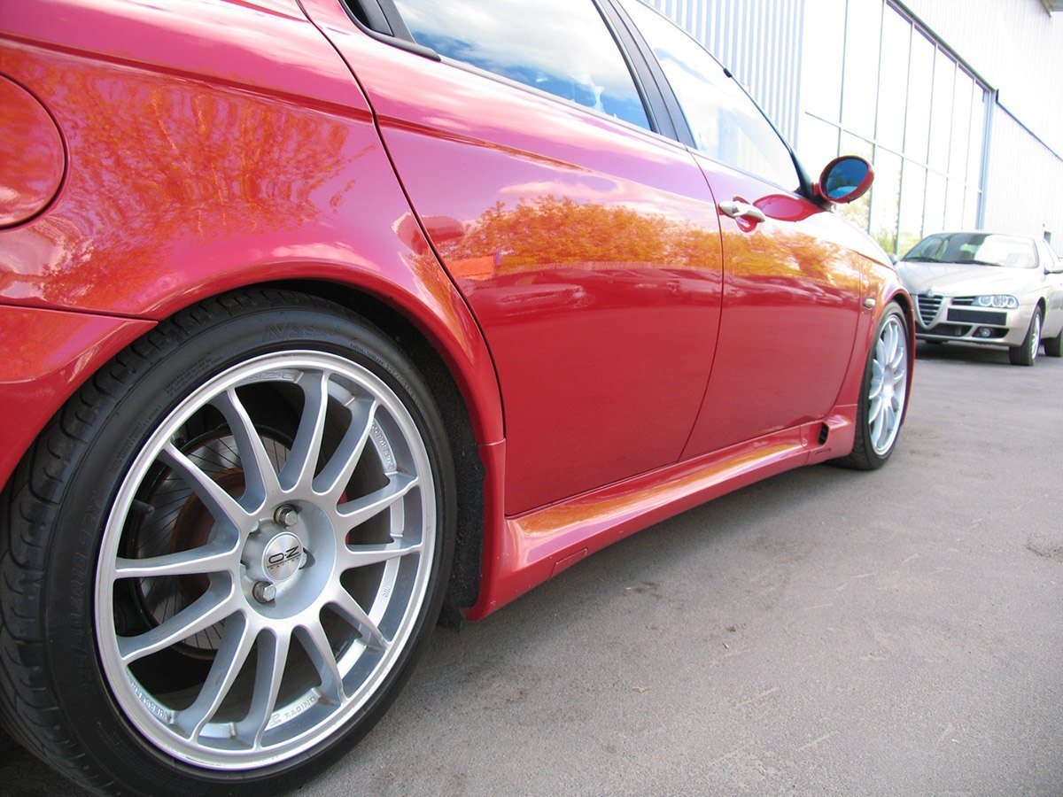

parlando di prestazioni, penso che quanto ti porterebbe più beneficio ora è montare la giusta dimensione di pneumatico e un cerchio leggero. io di differenza ne ho sentita tanta, e non ho un motore preparato come il tuo.
se vuoi tenere i 17 prova a cerca gli OZ Superleggera che facevano un pò di anni fa.. purtroppo gli attuali non li fanno più in 5x98.
O se vuoi spendere, Fondmetal fa un cerchio 7.5x17 in 5x98 offset 35 e 30 che pesa 7.85Kg (i miei GTA teledials pesano quasi 10Kg) si chiama 9RR. (non lo fanno 7x17 in 5x98 mi sembra)
9RR Silver / Fondmetal

@marcob156 : per 4 cerchi "leggeri" bisogna contare minimo 400/500€...ora, quei soldi, preferirei metterli altrove, vedi per migliorare il gruppo termico...
Quelli da 17" che ho messo dovrebbero essere più leggeri dei Teledials ma penso che la gomma sia troppo grande, una taglia di meno migliorerebbe l'accelerazione.
