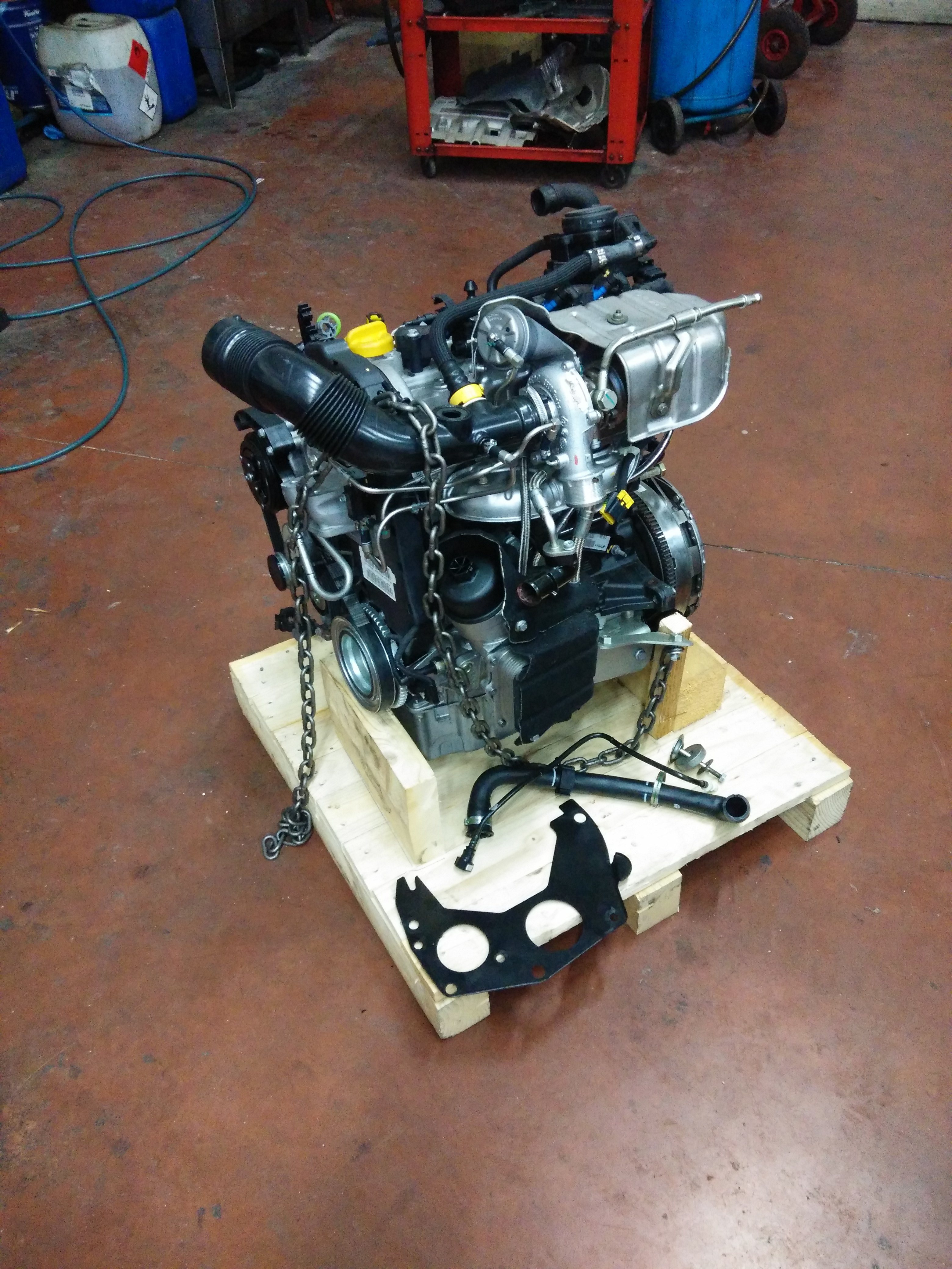

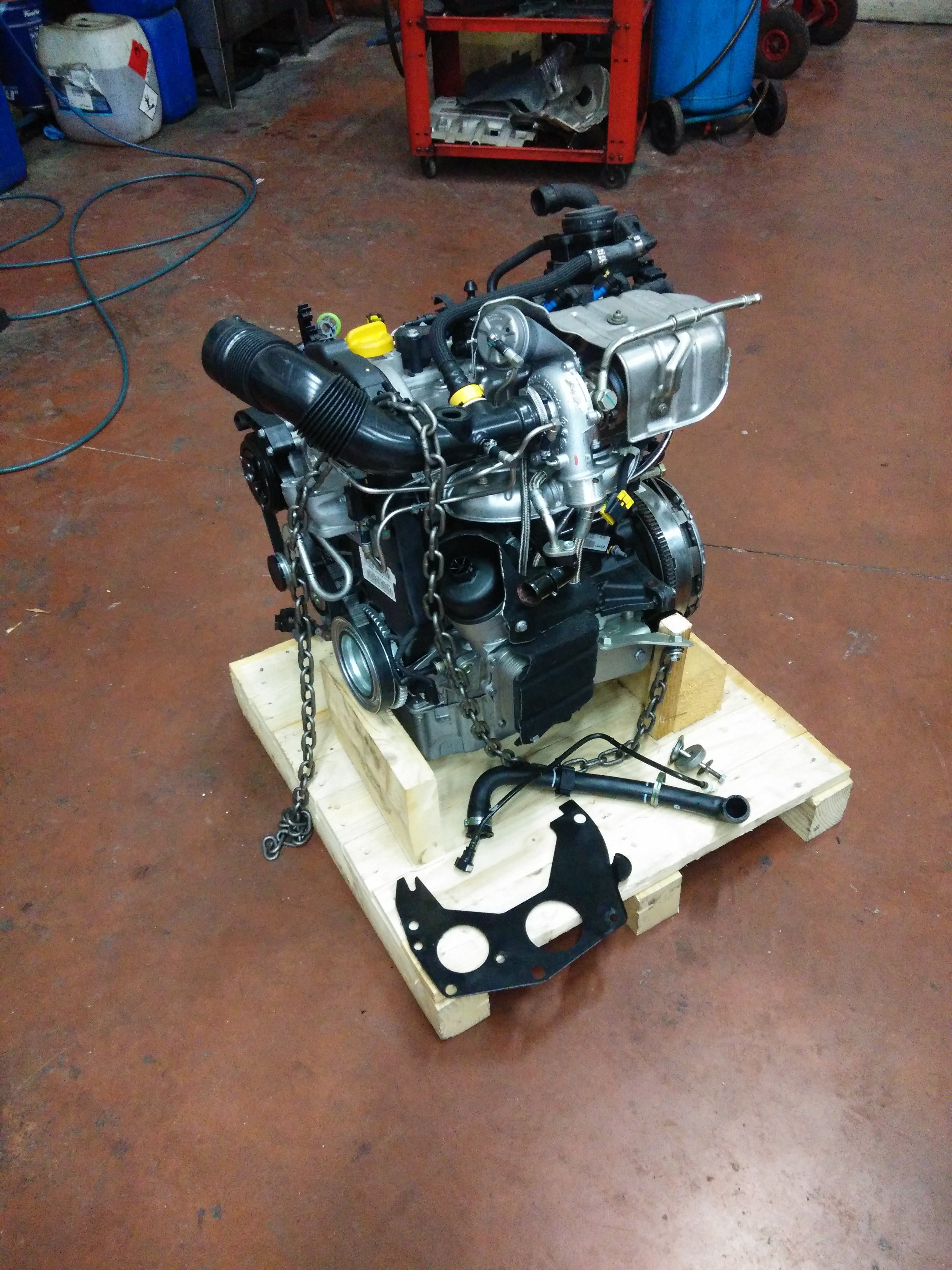

Monterò un nuovo motore. O almeno è quello che dicono:
Costa 2500€ +iva circa. Ma lo paga chi mi ha venduto l'auto. Io pagherò la differenza con i 40000km che aveva il vecchio motore solo se la macchina andrà bene. Eccolo:
Visualizza allegato 154056

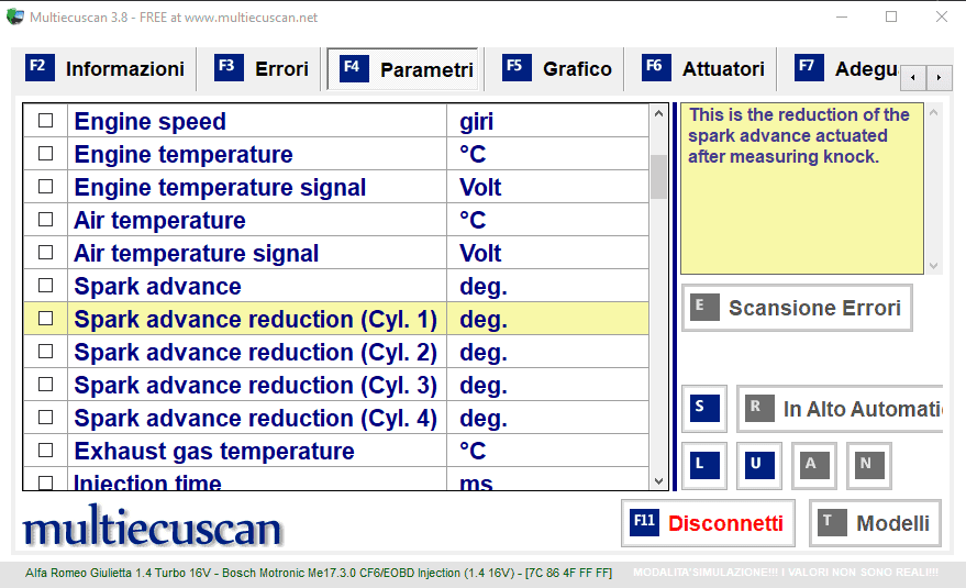

In teoria sarebbe possibile aumentare l'anticipo sui nuovi motori, ma ci vorrebbe un sistema di controllo di ionizzazione della candela, ma ho personalmente constatato non essere montato sulla nostra Giulietta. Almeno la 120 TB EURO 6.:D
Se poi qualche volenteroso,con OBD , Torque e con la sua Giulietta TB 120 cv EU 5 ci informa dei suoi anticipi come ho fatto io, sulla mia EU 6, è benvenuto. Anche se c'è da considerare che gli alberi a cammes mi risultano cambiati, come le pressioni turbo,e quindi anche gli anticipi di mappa lo sono. Comunque è sempre un riscontro in più.
