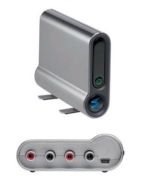

Altrimenti puoi optare per una soluzione aftermarket discreta come ho fatto io sulla 500: ho acquistato un modulo bluetooth AD2P con uscita AUX, l'ho collegato all'AUX-IN della radio B&M dell'auto e l'ho posizionato sotto al cruscotto in posizione invisibile, dopodiché prendendo l'alimentazione direttamente dalla presa USB del B&M (questo modulino della Motorola si alimenta a 5V da una comune USB, e quella del B&M è perfetta allo scopo) quindi senza far passare cavi da tutte le parti e senza invalidare niente della garanzia, ho la musica in Bluetooth stereo dall'iPhone :) Unica pecca, è il fatto di non poter gestire il tutto dai comandi al volante, dato che l'AD2P in questo caso funziona come se si collegasse l'iPhone all'ingresso AUX. Però è già un passo avanti. Il modulo che ho io è questo: Motorola DC800 e l'ho preso su eBay un po' di mesi fa pagandolo 20€
Visualizza allegato 81888
Ciao Nico,
anche io sto tentando di ascoltare la musica tramite bluetooth ma alla fine ho scoperto che non è possibile farlo nativamente,
e la tua soluzione mi piace molto, sono interessato anche io a questo adattatore che utilizzi, però volevo chiederti se utilizzando questo non è più possibile usare il vivavoce del Blue&me, giusto?
O in qualche modo questo adattatore si occupa anche di quello?
Intanto lo sto cercando in rete ma non lo trovo, mi sa che devo cercare qualcosa di simile
Grazie Davide
