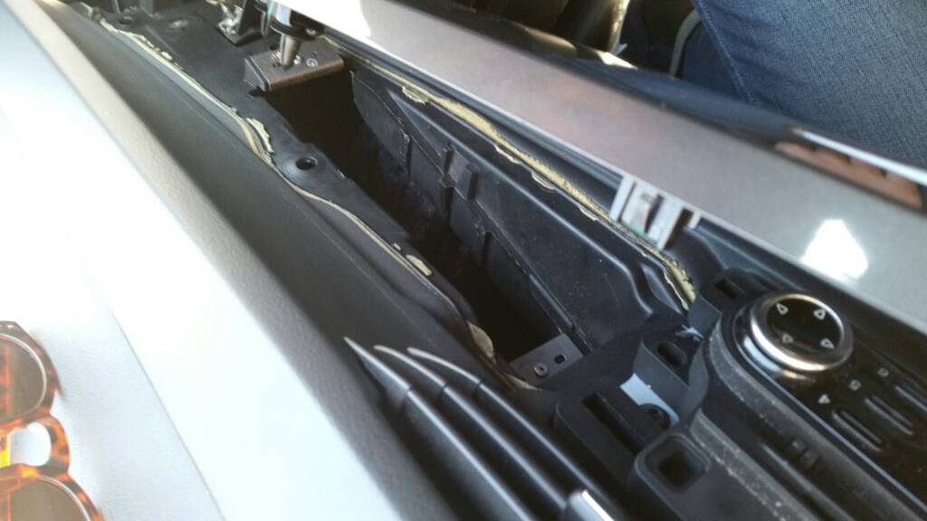

Ciao ragazzi! Possiedo da pochi giorni una Giulietta 2000 140 cv Distinctive di dicembre 2011. Il vecchio proprietario mi ha detto che la macchina ha solo la predispozione blue&me. C'è il tasto con la finestra Windows sul volante e il tasto risposta alla chiamata, compare la scritta aux nelle modalità di riproduzione dello stereo, nel cruscotto c'è l'usb e la presa aux. Inoltre quando accendo la macchina compare per un istante la scritta Blue&me. Tutte queste cose che ho appena elencato non funzionano. Mi sono rivolto ad un elettrauto specializzato in installazione di impianti stereo e interfacce usb il quale mi ha detto che non esistono Giulietta predisposte per il blue&me. Secondo l'elettrauto è stata asportata la centralità blue. Ho visto su ebay centraline blue&me usate a 100 euro ma l'elettrauto mi ha detto che è un problema fare l'allineamento. Mi ha consigliato di mettere una centralina blue&me nuova (spesa 500-600 euro secondo lui) oppure mi può installare un'interfaccia usb esterna Parrot al costo di 250 euro. Voi che mi consigliate di fare? Grazie in anticipo per le vostre risposte

Ciao, benvenuto. Lascia perdere l'elettrauto perché se fosse stato più serio avrebbe tolto la fascia del cruscotto e visto subito se era presente la centralina. È una cosa che puoi fare anche tu. Dopo esserti accertato della sua presenza o meno, ti consiglio di andare in concessionaria per risolvere il problema spendendo i soldi una sola volta e usufruendo anche della garanzia sul lavoro che andranno a fare
Ciao wurth! Ma se manca solo la centralina blue&me secondo te quanto potrebbe essere la spesa se vado in un concessionario alfa? Grazie
Il costo dovrebbe essere circa 400 euro. Però secondo me la centralina èpresente, altrimenti non ti compariva la scritta sul display del bleu&me

Wurth ho smontato la fascia del cruscotto e si presenta così da dentro
Sembra non esserci la centralina blue&me. Però la scritta blue&me compare quando accendo l'auto. Dite che è stata rimossa la centralina blue&me?
