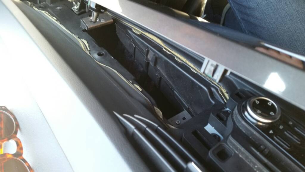

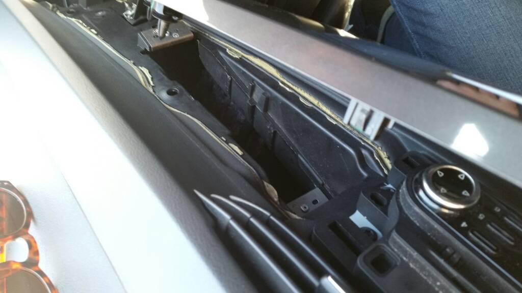

Wurth ho smontato la fascia del cruscotto e si presenta così da dentro
Visualizza allegato 137337
Sembra non esserci la centralina blue&me. Però la scritta blue&me compare quando accendo l'auto. Dite che è stata rimossa la centralina blue&me?
Si.

Grazie mille per la tua risposta veramente molto completa.. ho messo la foto del retro fascione per farvi vedere come si presenta l'alloggiamento centralina ma purtroppo i moderatori me l'hanno cancellata.. lo spinotto blu non lo vedo ma non lo vedo neanche tagliato. Alla fine del fascione c'è una vite (secondo me messa dal vecchio proprietario) che mi impedisce il completo smontaggio del fascione e quindi non riesco a vedere in fondo cosa c'è.. dove si trova precisamente questo spinotto? Ancora grazie
Elamadonna.. il fascione è fissato con una vite?!?! Non vorrei avesse i supporti rotti allora..

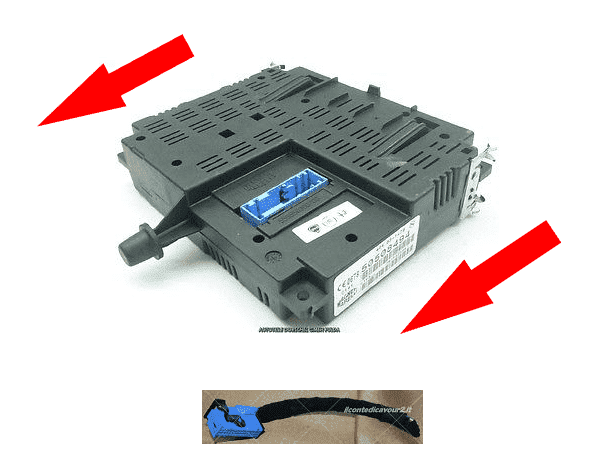

Comunque guarda, questa è una centralina, e sotto trovi la spina che va infilata nell'apposito connettore blu. Una volta che toglierai per bene il fascione, guardando dentro la fessura dove inserirai la centralina, devi per forza vedere il connettore blu, perchè lì deve arrivare. Può darsi sia caduto in basso, nella zona del cassetto portaoggetti.. infila la mano e rovista.. :)
Vedi il perno che esce dalla parte posteriore, e le lamelle di metallo nel lati anteriori? Ecco, quelle sono le uniche particolarità delle centraline Alfa rispetto a quelle Fiat. Le frecce rosse indicano il senso di inserimento della centralina nella fessura dietro al fascione.
