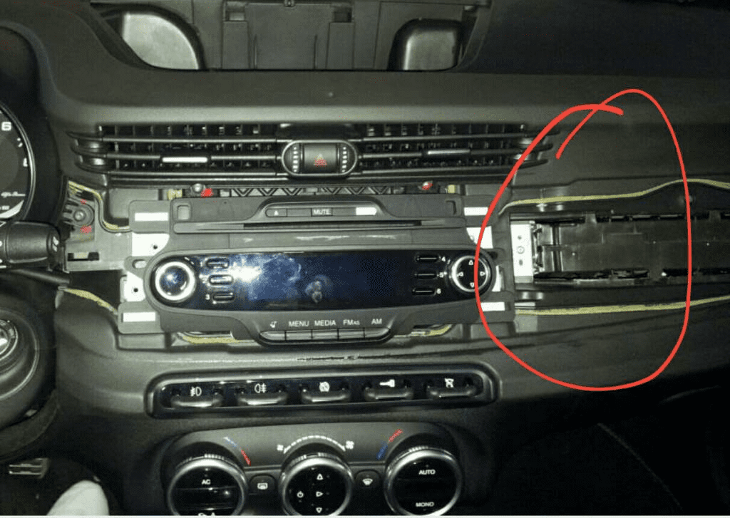

sinceramente ho già fatto provare al mio meccanico l'allineamento Proxy (venerdì), e non ha funzionato. Stasera devo riandarci, ha detto che avrebbe parlato con quelli dell'assistenza FCA, nel frattempo mi aveva suggerito di provare a updatare la centralina.
Se stasera non cavo un ragno dal buco dirotterò sulla soluzione 2), al che dovrò vedere quale codice ho per quella maledetta centralina.
Grazie!!!!
Se sei fortunato lo trovi scritto sulla stessa....
La centralina si trova dietro il fascione colorato della plancia, proprio davanti al passeggero.

Salve a tutti,
avendo problemi con la porta USB che non mi legge più le chiavette con file musicali (ma se c'è dentro un file aggiornamento software la vede), e problemi con bluetooth che non mi permette di riprodurre file musicali (ma il telefono funziona, chiama e riceve), sono andato da un elettrauto autorizzato gruppo fiat, ha fatto la diagnosi ed è venuto fuori che il problema è la centralina blue&me che ha perso dei driver, non potendo riprogrammarla, la devo sostituire, c'è qualcuno che sa dov'è posizionata questa centralina?
Ho provato dietro la plancia lato passeggero, sotto il bauletto, vicino al cambio e vicino alla scatola portafusibili ma non ho trovato niente, sapete dove può essere collocata?
volevo trovare il codice per vedere se ne ritrovo una uguale...
Grazie
Giulietta 1.6 Jtdm2 del 2019..

Cambia elettrauto...
Se hai una giulietta del 2019 (con radio con schermo touch per capirci), non puoi avere il Blue&Me, montato fino alla my2014 esclusa.

infatti, ho un Uconnect 6.5 con Nav (touch) ... mi pareva strano che non la trovassi, allora può essere la presa o il cavo di collegamento USB, provo con cavo volante da radio a presa e vedo a far controllare se ci fosse disabilitato qualcosa con cavo obd..
