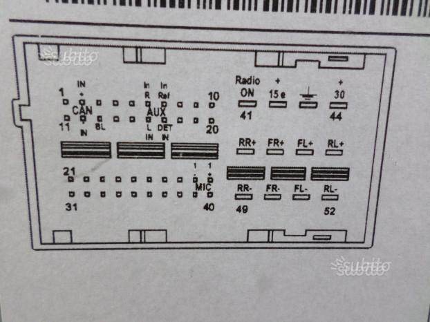

Ciao a tutti, spero possiate aiutarmi e spero di non essere off topic. Ho preso un’autoradio atoto s8 ultra e l’interfaccia CTUAR01 (specifica per le autoradio cinesi) e sto smattando da giorni per recuperare il bose di serie... in pratica ho un cavo blu chiamato ‘amplifier turn-on’ che esce con l’autoradio aftermarket ma non ho a cosa collegarlo apparentemente. A mio avviso dovrebbe esserci un modo per accendere l'amplificatore... allego lo schema del connettore originale che andava allo uconnect 6.5. Qualcuno si è trovato in questa situazione?
