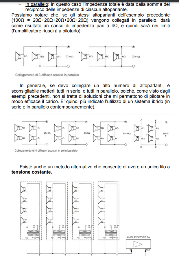

Un'altra cosa che può surriscaldare i finali e farli bruciare sono i vari collegamenti che per varie cose devono rispettare l'impedenza, esempio 4hom, le casse devono avere tutte questo dato che può variare in base al collegamento di più casse in serie o parallelo.
Come puoi notare in base hai collegamenti cambia allo stadio finale sia la potenza utile che l'impedenza quest'ultima negli impianti audio di un autovettura solitamente sono di 4hom ed è consigliabile non scendere sotto, pena bruciatura dei finali.
