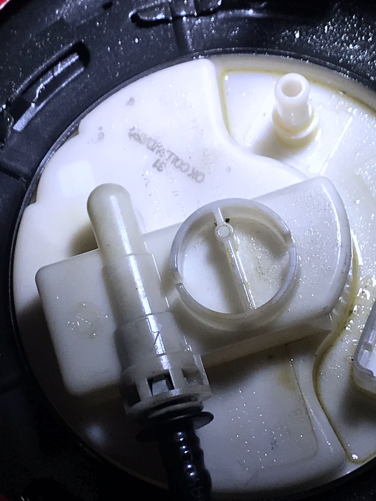

Brera 3.2 - odore di benzina esterno ed interno
Non capisco come sia possibile progettare in materiale plastico,
un componente così fondamentale e non costa poco!
Allego foto con la perdita

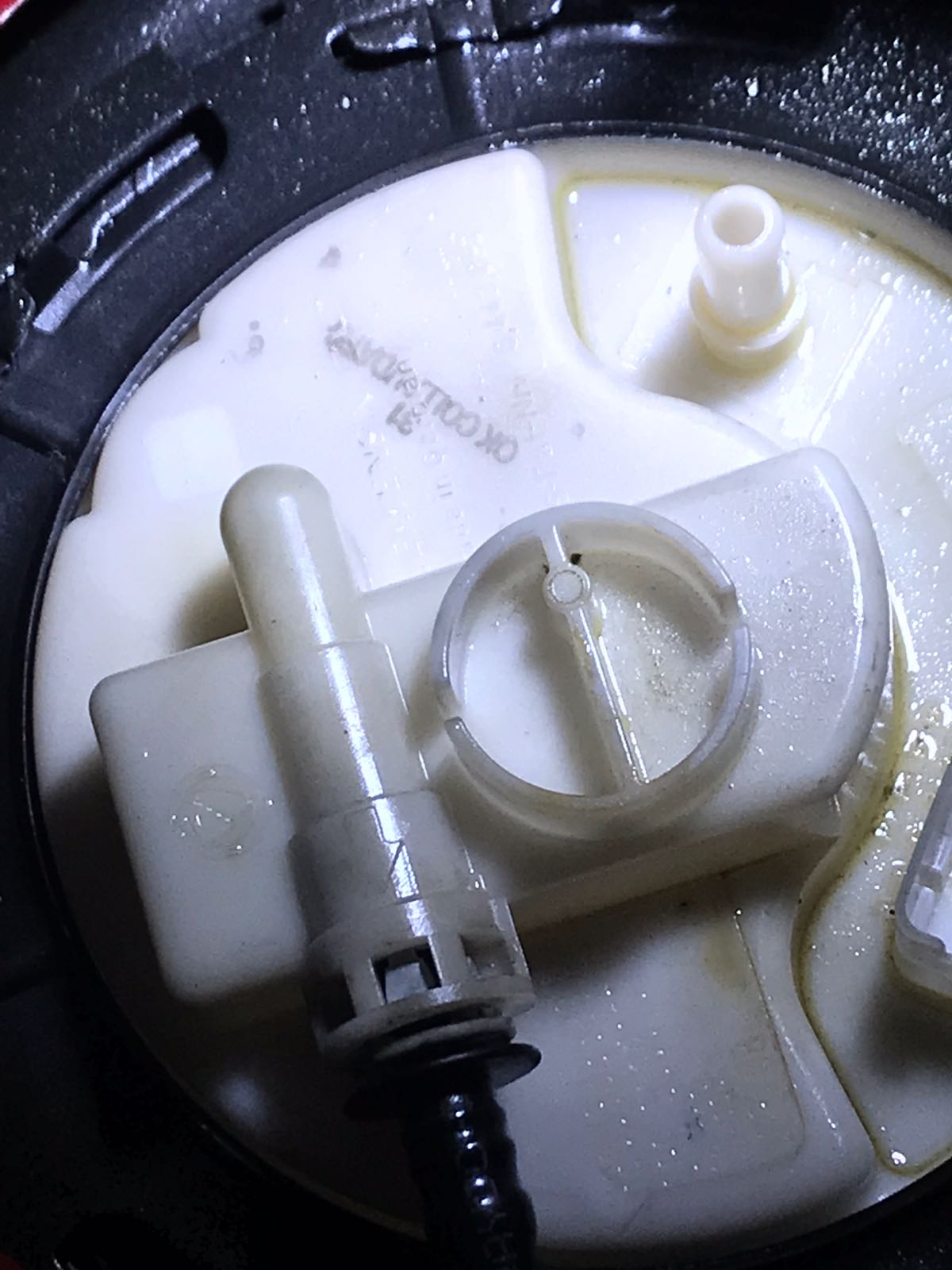

.Visualizza allegato 150227
Sono tutte di plastica e soggette a questo problema. Anche io dopo 14 anni l'ho cambiato su lancia y.
Indipendentemente dal chilometraggio.

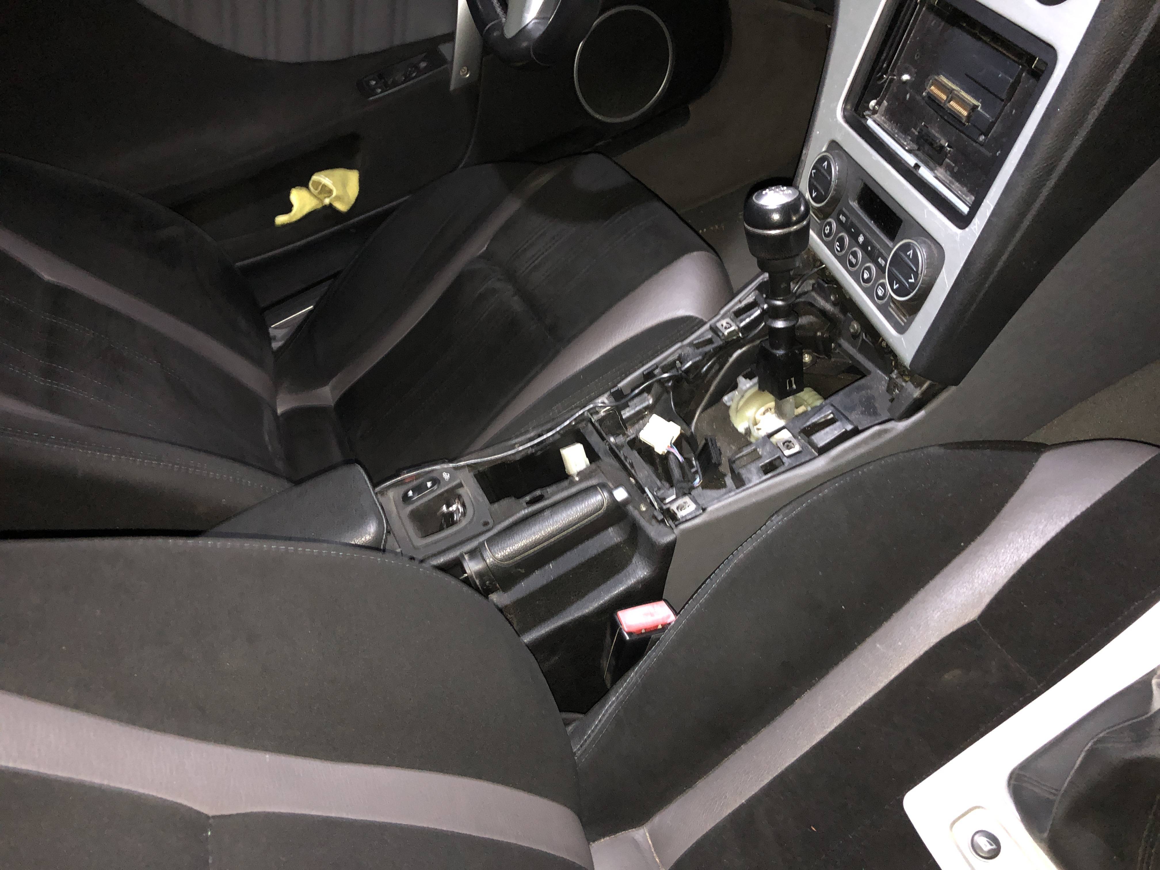

Ciao, io l'ho fatto, è parecchio "bestemmioso" come lavoro.
devi smontare pannello verticale dietro, portaoggetti, struttura portaoggetti, bose, ma poi il bello è che il bose non esce e devi smontare anche le viti del tunnel centrale e cercare di far uscire il subwoofer, meglio rimuovere anche la mostrina del cambio, cosi riesci a avere più margine di movimento del tunnel

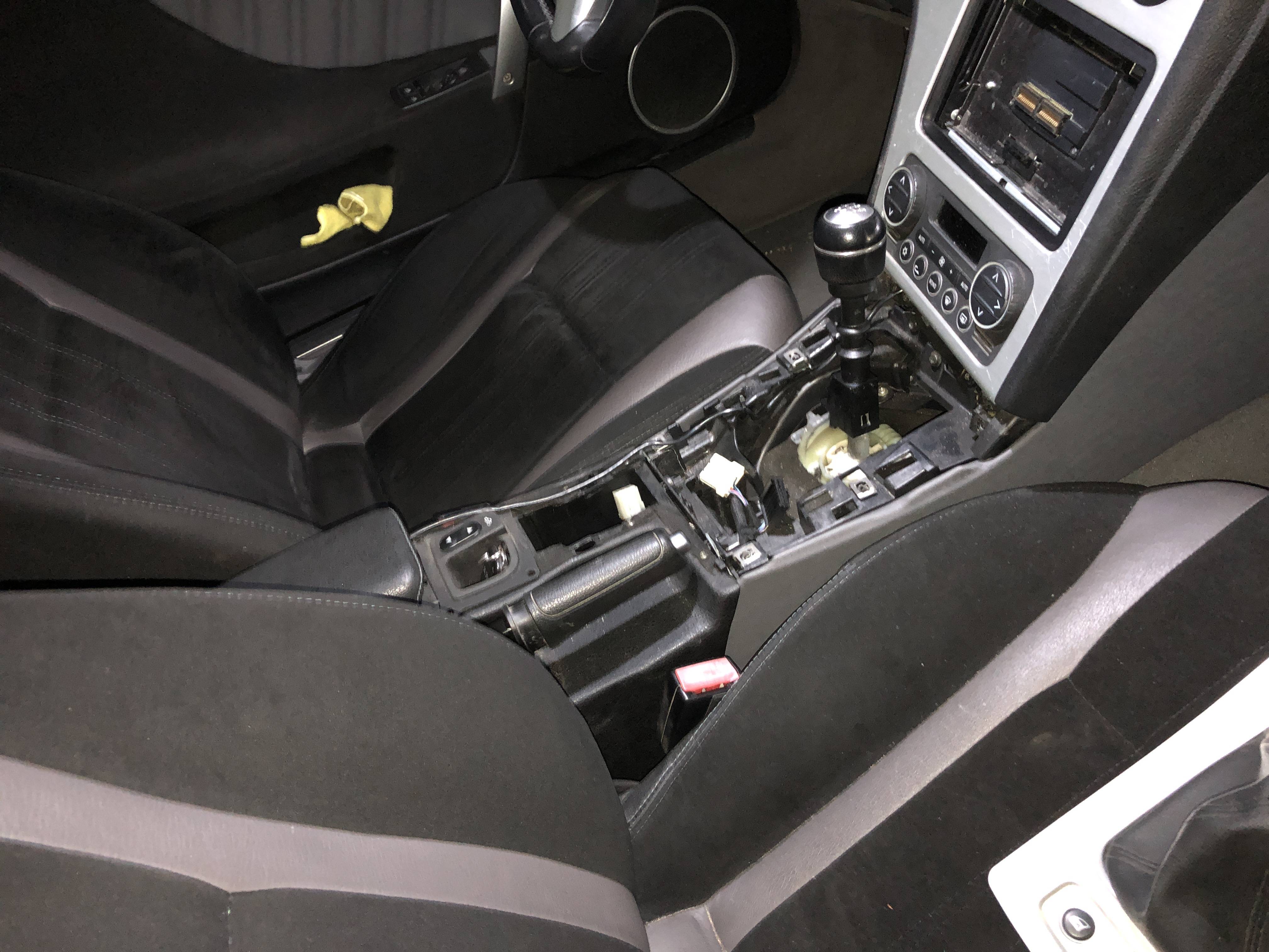

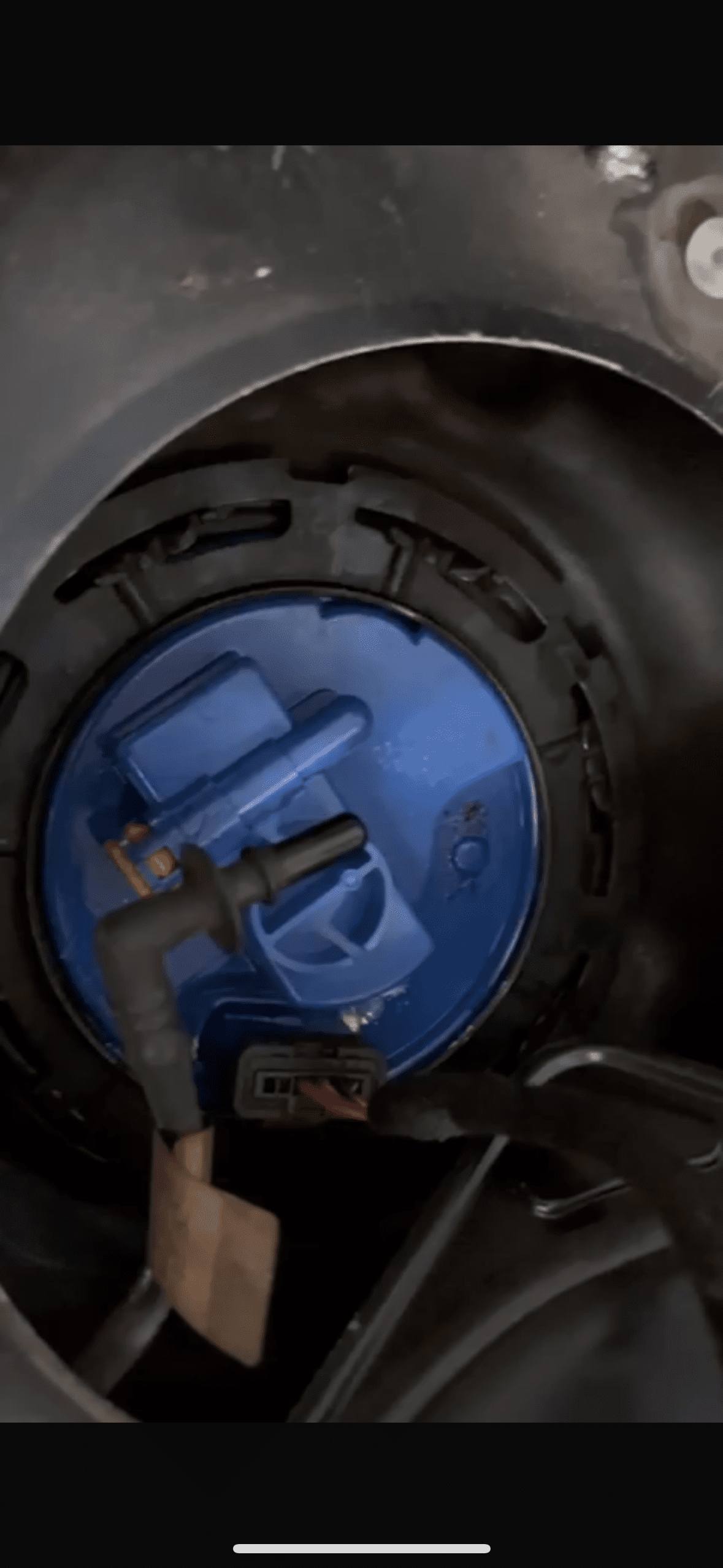

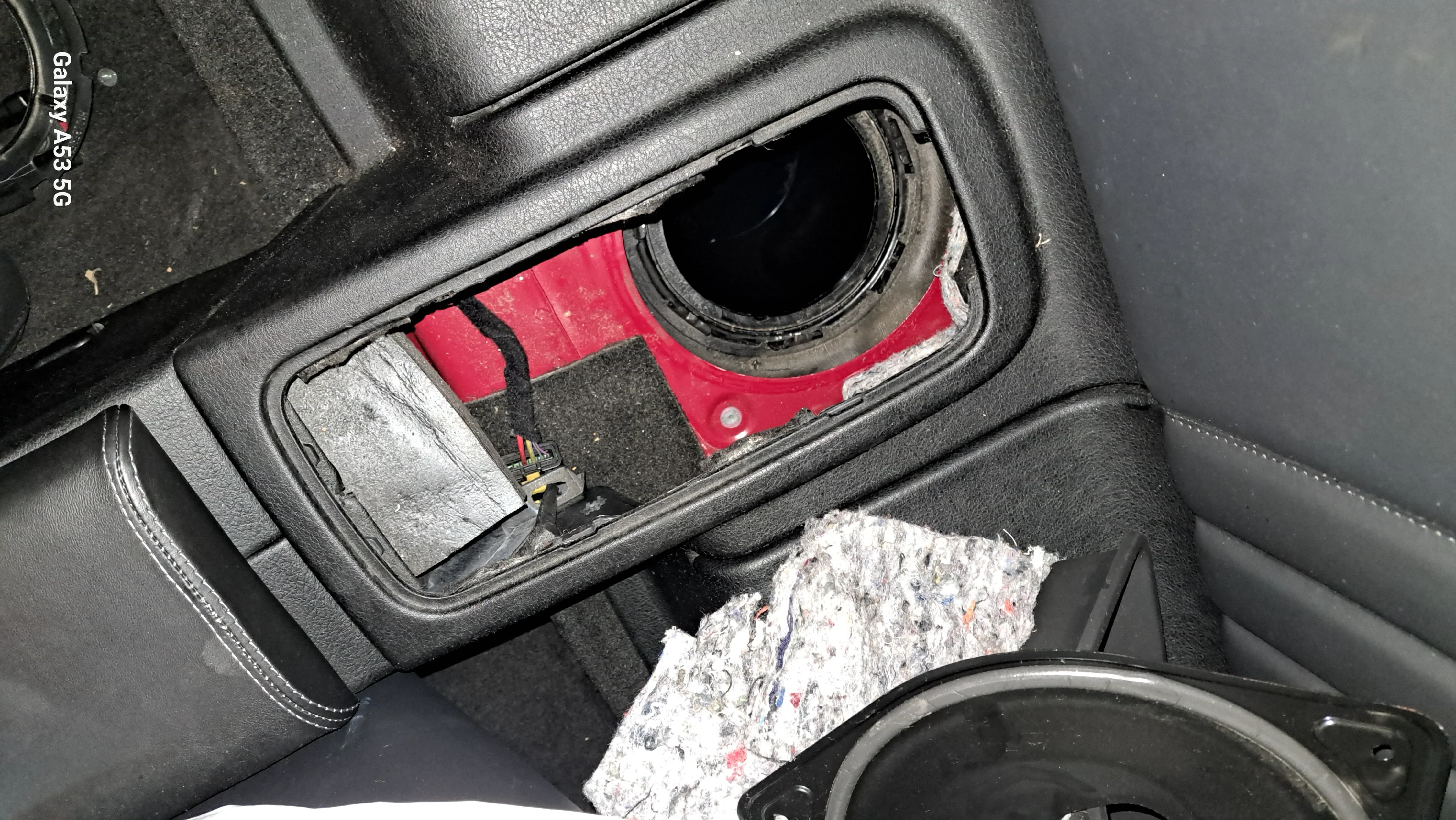

Grazie per le informazioni, sono riuscito a smontare il tutto per accedere alla pompa dove ho trovato sfilato il tubo della benzina.
Ieri, mentre stavo utilizzando l’auto, mi è riapparso lo stesso fastidioso imprevisto, ossia la cannetta della benzina che si stacca dalla pompa con relativa perdita di benzina e spegnimento dell’auto.
Consigliate la sostituzione della pompa della benzina nonostante questa sia nuova?
Potrebbe essere fallata? (È una pompa delphi)
Allego immagine di quello che ho trovato:
Grazie di nuovo
