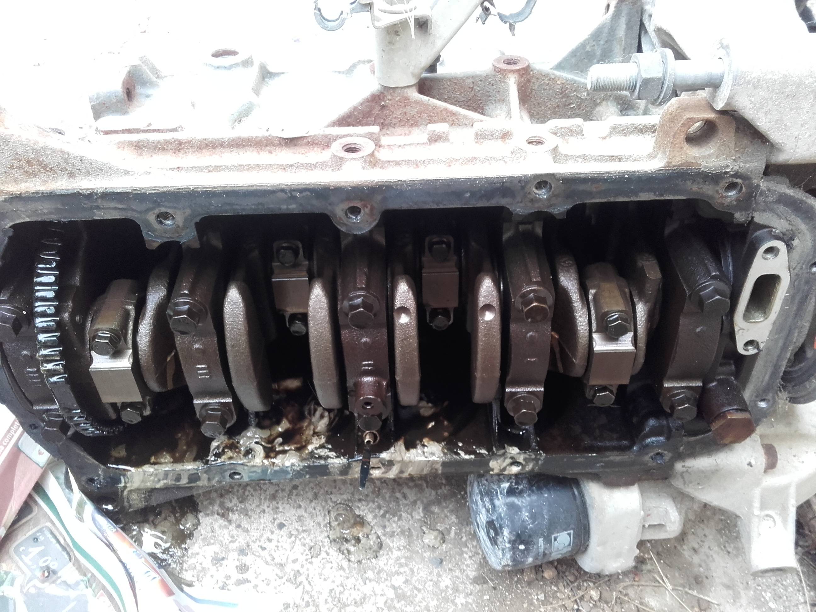

Questo è il 1.4 TS dal basso...diametro dell'albero a parte è uguale al 2.0

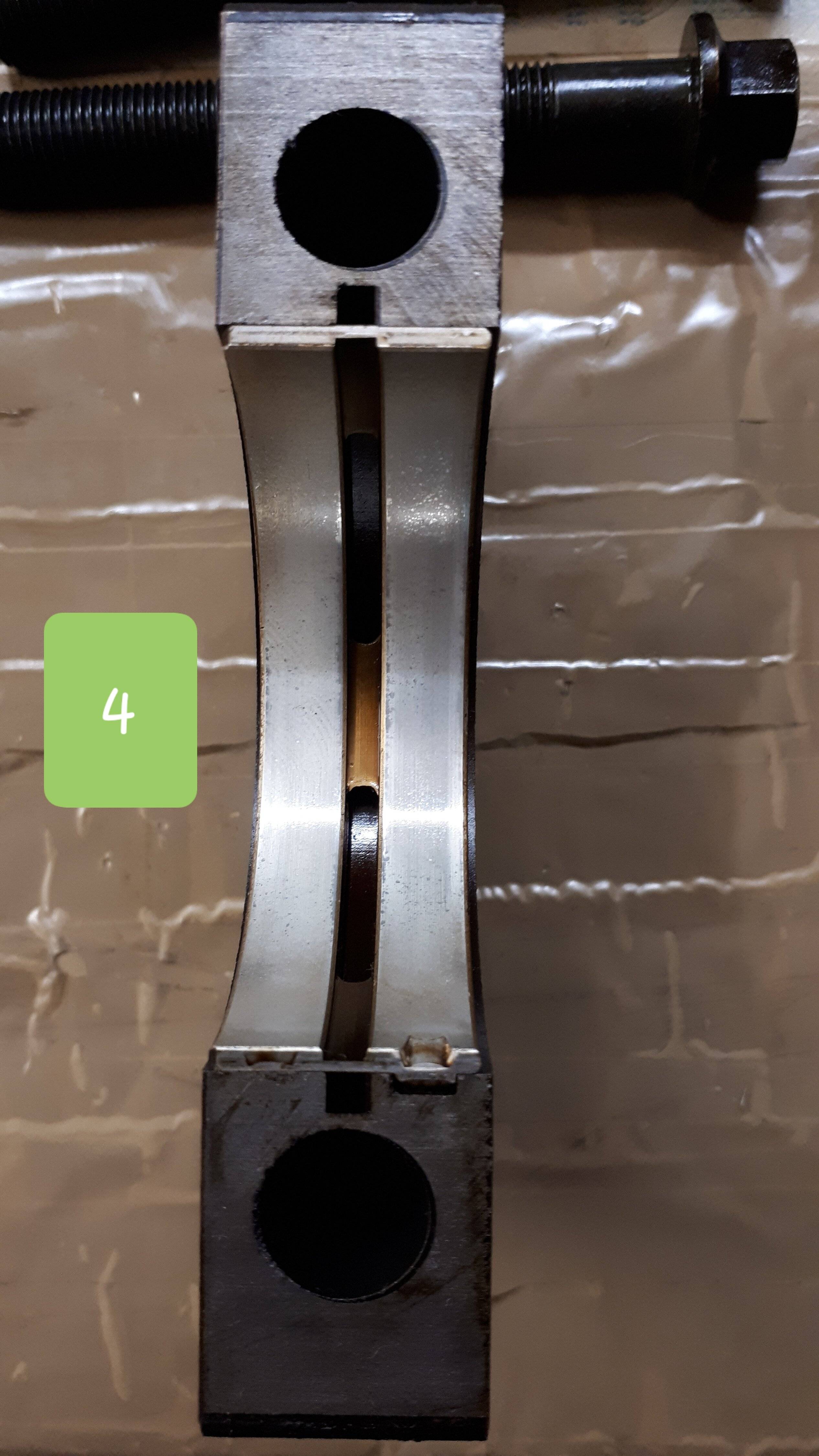

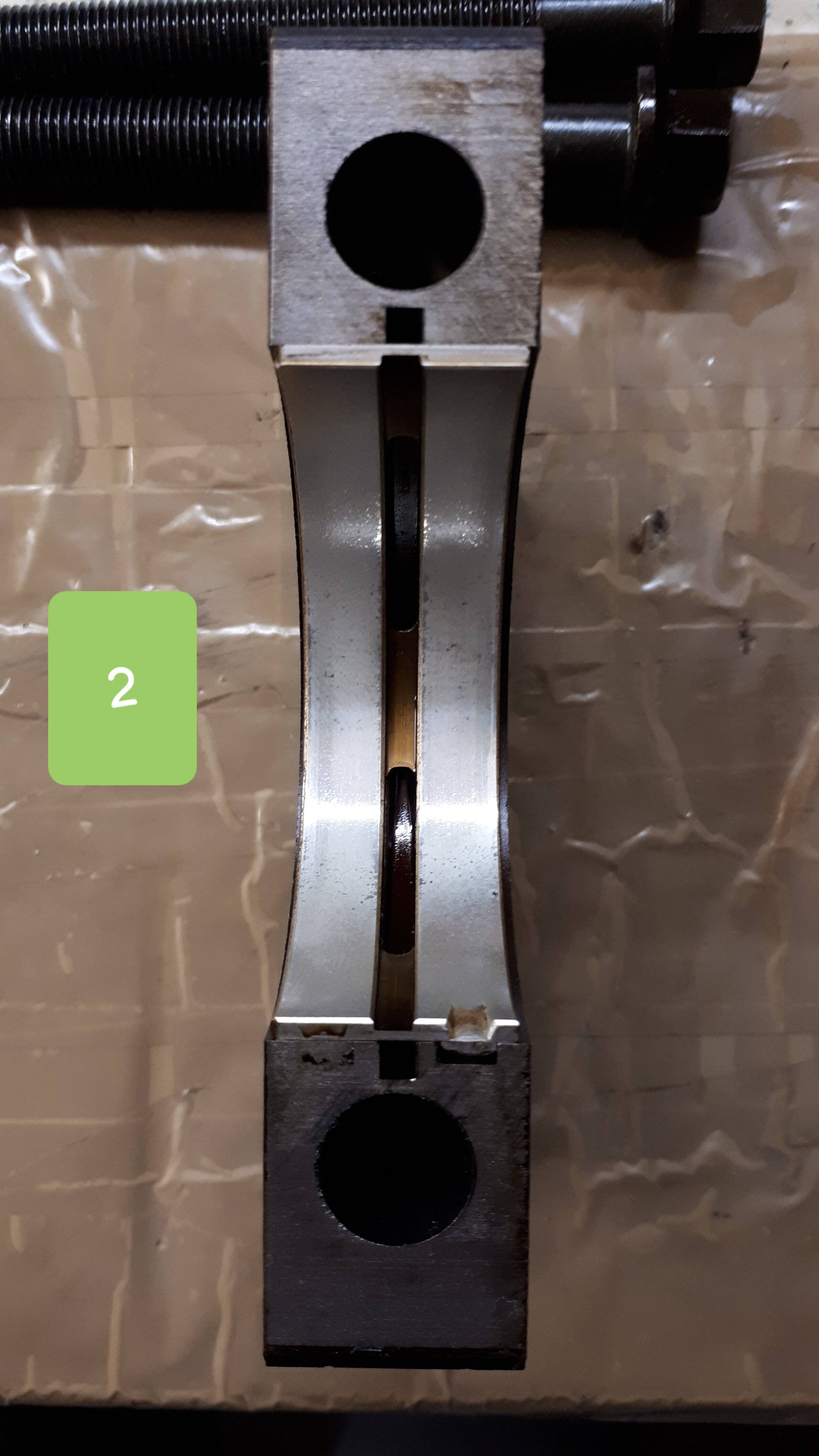

Pomeriggio ho mollato il 2° e il 4° cappellotto di banco, e questo è lo stato delle bronzine inferiori...
Direi quasi perfette...che ve ne pare?
