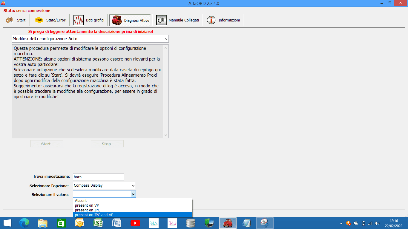

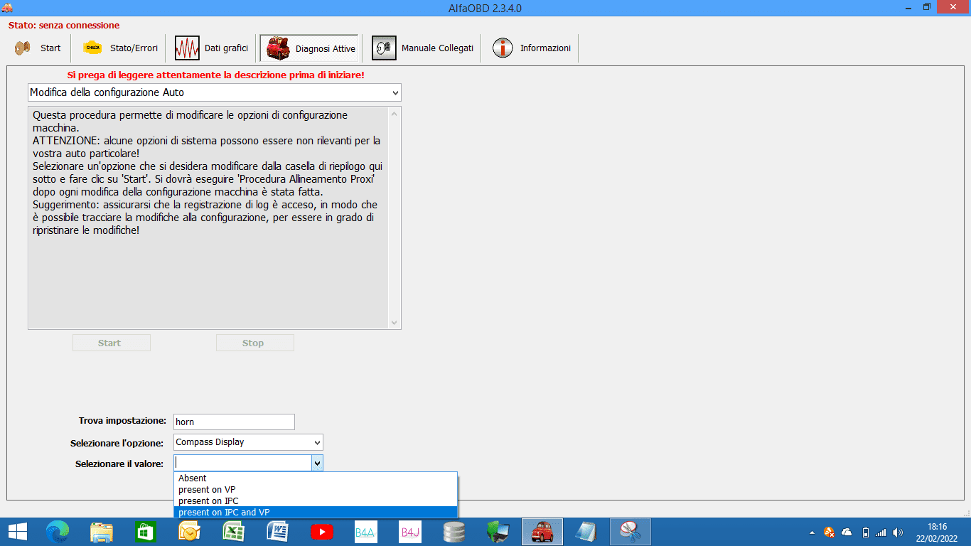

La mia 2019 tedesca fatto oggi attivazione bussola ho DA e variato in DB
Reactions: rickrd e DiCDiC
Mi sa che è possibile metterla anche sul Display del quadro, questa è una demo di alfaobd
non nell'allineamento proxy però
Si anche nell'allineamento, parte con il cavo Elm senza adattatori, poi finiti i moduli si ferma ed esce la finestra che ti chiede di utilizzare l'adattatore A5 e per ricominciare devi dare l'ok , stessa cosa per l'adattatore A6
