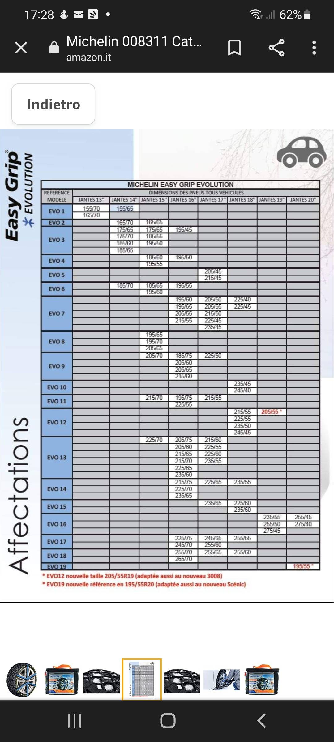

Stavo verificando la compatibilità delle Michelin Easy Grip con i cerchi da 19 della Giulia 255/35 R19 ma stando al configuratore non risultano essere compatibili:
A questo punto, che alternative legali al 100% ci sono?
Devi prendere le evo 16
    242.1 KB · Visualizzazioni: 180
