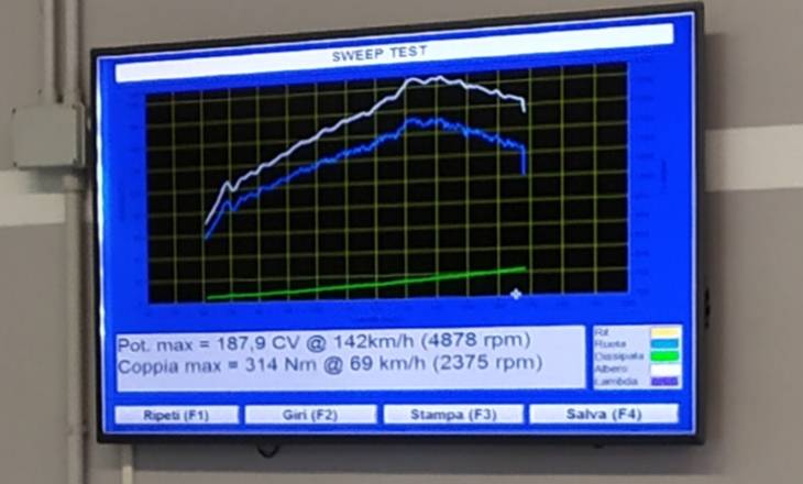

Io a giorni sulla mia TB 120cv monterò
Garrett 1446 (turbina del multiair/abarth ecc)
Kat 200 celle (il kat della turbina originale non monta su 1446, quindi sei obbligato a cambiarlo ,puoi scegliere cosa montare)
Iniettori 390cc
Filtro pannello e intercooler qv (che al momento son gia montati su mappa con skat).
Il tutto con funzionamento anche a GPL senza modifiche al impianto originale.(a gpl è sconsigliato fare lunghe tirate)
Il mio mappatore ne ha già fatte un paio ed ha ottenuto risultati sui 185/190cv

I componenti li acquistati e montati da solo, per la mappatura mi son affidato a serial tuning (PU)
    38.8 KB · Visualizzazioni: 294

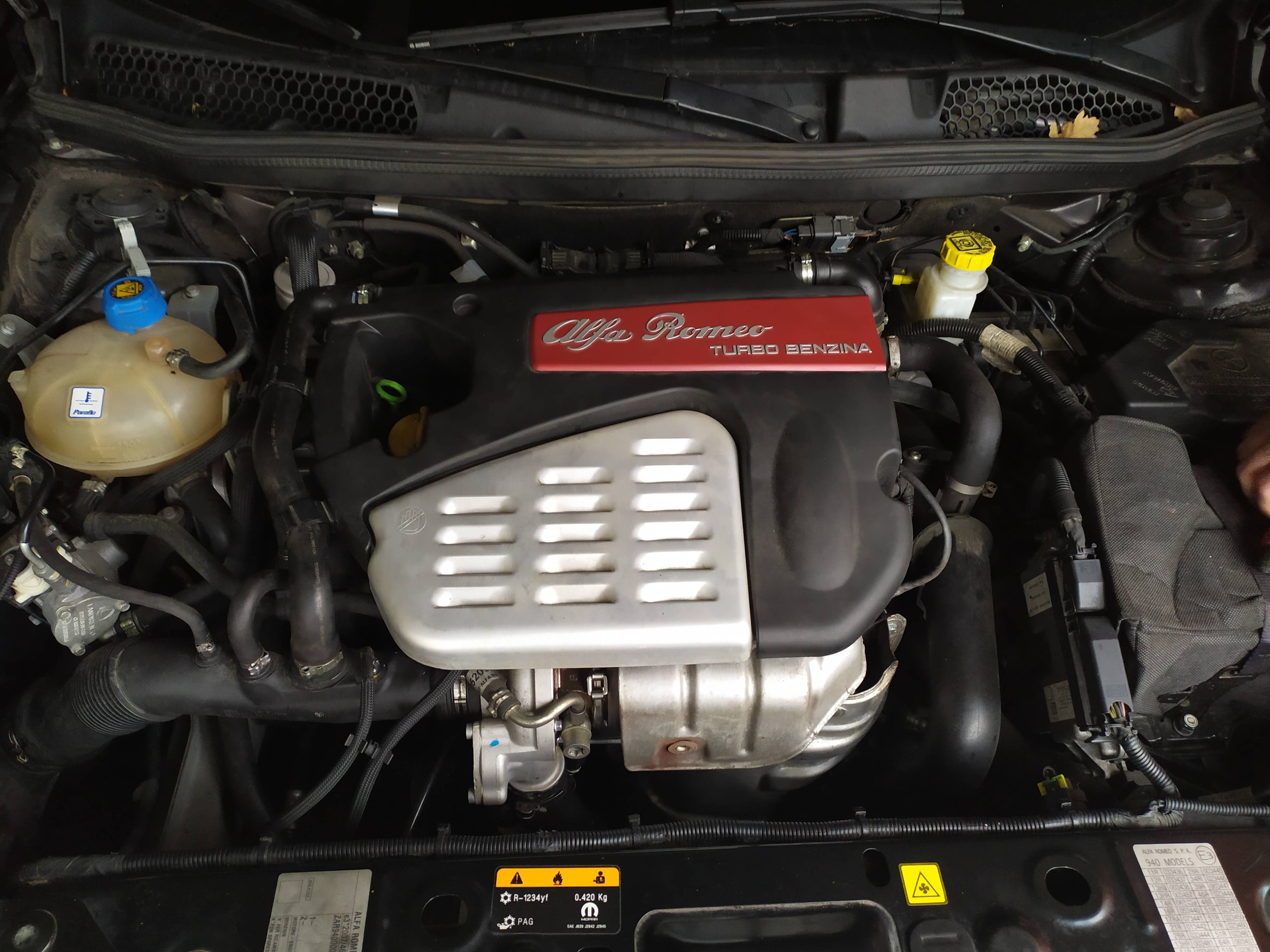

+ intercooler giusto? , nel vano motore si notano tanto le modifiche?

Bisogna modificare un po i paracalore, ma a lavoro finito non si nota nulla.
    784.5 KB · Visualizzazioni: 421
