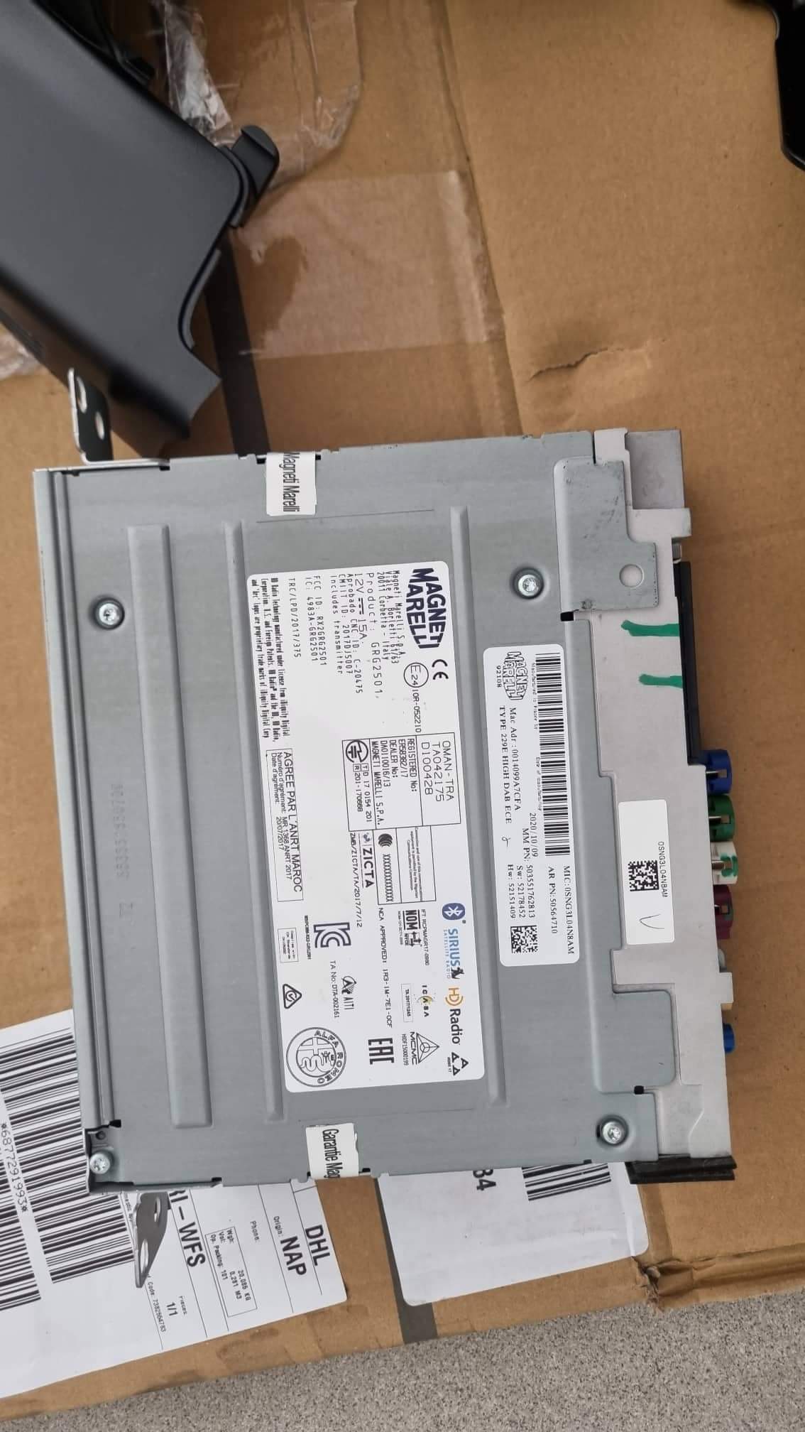

Alfa: io sono andato dal ricambista ufficiale e gli ho mandato il seriale dell'ETM, il VIN mio e il VIN dell'auto di derivazione, il certificato di proprietà della mia auto e una scansione della mia carta d'identità; la tessera col codice è un semplice ricambio.
Ciao,dove è scritto il seriale dell'ETM?
    158 KB · Visualizzazioni: 145
