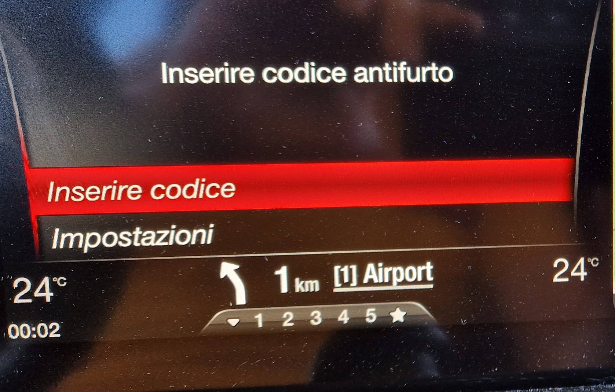

Salve ragazzi, da parecchie settimane sono alle prese con Alfa Romeo/Stellantis per ottenere 'sto benedetto codice di sblocco per l'ETM/autoradio preso usato.
Dopo alcune indagini pare che la procedura sia bloccata perché il ricambista Alfa è in attesa che Stellantis fornisca il codice ricambio per effettuare la richiesta corretta.
Qualche anima pia che ha già ottenuto questo codice con successo, sarebbe così gentile da fornirmi il codice ricambio?
Attenzione, non sto parlando del codice ricambio dell'ETM ma del codice ricambio per il codice di sblocco (viene considerato un ricambio come un altro).

non perdere tempo con alfa, io ci sto provando da gennaio e ancora nulla, l'unica è cambiare vin sperando funzioni
io ho l'etm nelle stesse condizioni, se andassi da eng quindi non risolvo?
Da qualche parte, forse in questo stesso thread, ho letto che Eng chiede € 120 per questo codice (un piccolo margine rispetto ai 81.28 + iva che mi hanno chiesto in concessionaria). Magari loro riescono, avendo già esperienza nella gestione della pratica. Per il momento io aspetto ancora un po' con la richiesta attuale ma se non risolvono magari proverò con loro. Teniamoci aggiornati reciprocamente per eventuali sviluppi.
