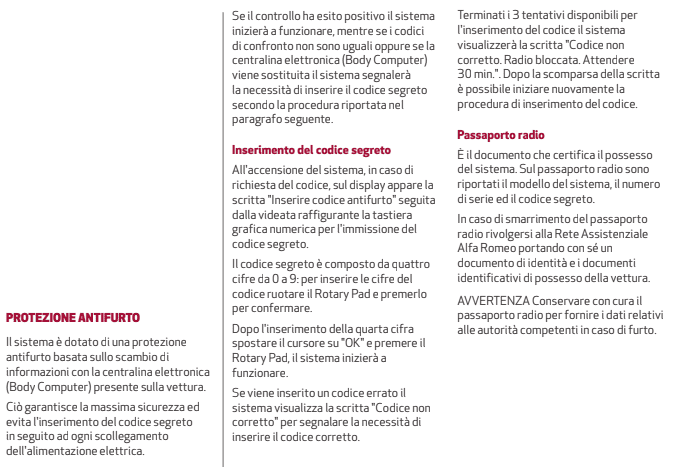

Purtroppo non ce l'ho nemmeno nella corrispondenza con il ricambista.
Gli avevo mandato una foto della schermata in cui chiedeva il codice, un estratto del libretto della radio, e certificato di proprietà e foto dei codici dell'ETM.
L'estratto è questo:
Lui ha aperto un ticket con FCA e poi mi deve aver telefonato perché non ho altre informazioni sullo storico della mail.
