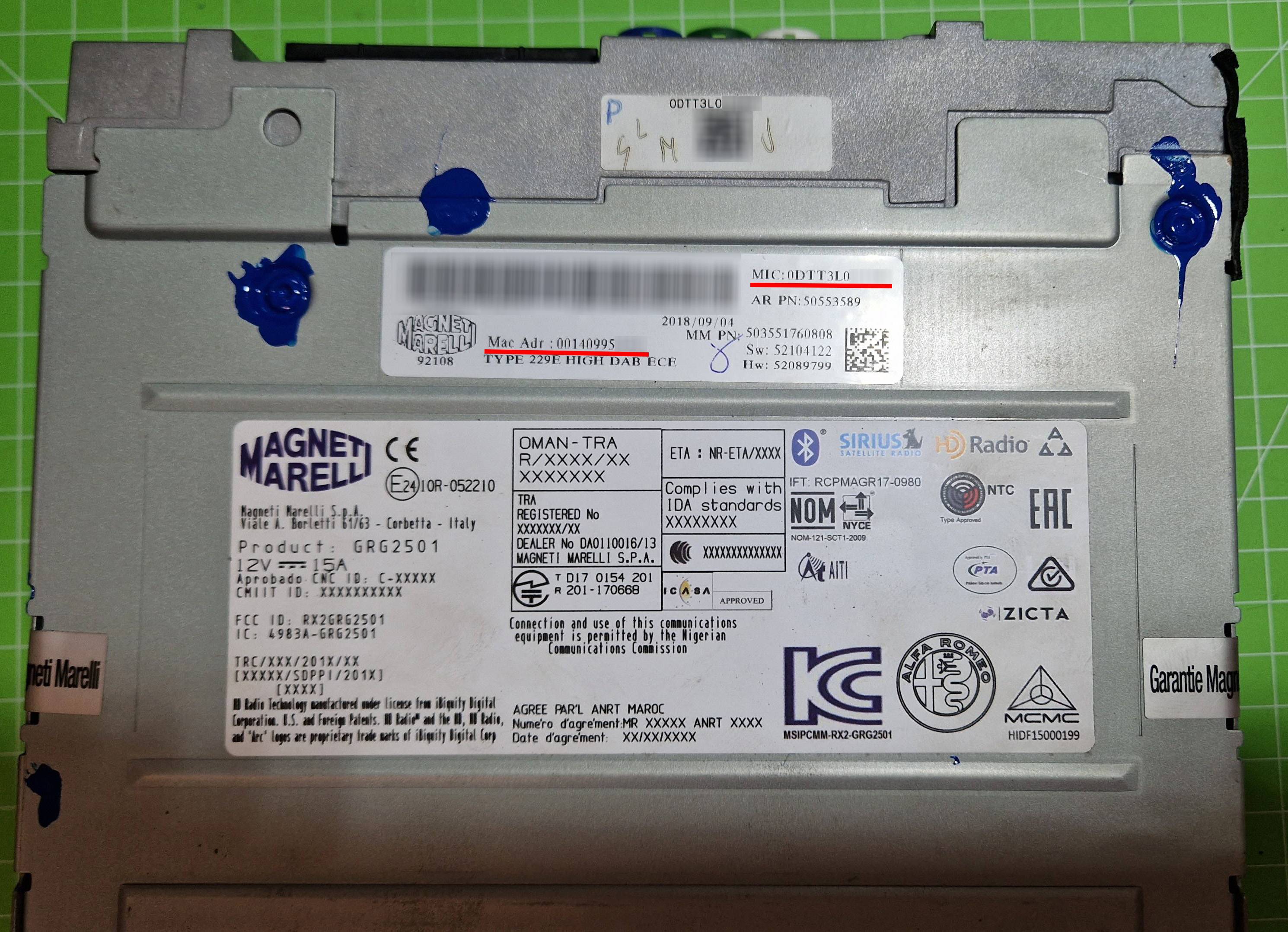

Adesso c'è un altro problema: nel form di richiesta devono inserire il "Serial Number" del mio modulo ETM (in foto) ma non sanno identificarlo. Sull'etichetta non c'è un codice che riporti esplicitamente questa dicitura (Serial Number o S/N o SN). Hanno aperto un ticket con FCA ma non rispondono.
Qualcuno tra voi che ha già fatto la procedura, sa per caso quale sia il codice che va inserito come Serial Number dell'ETM?
A naso direi uno dei due che ho sottolineato in rosso, il Mac Adr o il MIC (gli altri sono Part/Product Number, non codici univoci del singolo pezzo) ma il ricambista vorrebbe andare a colpo sicuro, altrimenti la richiesta verrebbe rigettata e passerebbe un sacco di tempo.
Allora, il Mac Address è sicuramente univoco ed è l'indirizzo fisico hardcoded nell'hardware che serve a far comunicare il device sulla rete (in questo caso rete CAN/LIN/ecc). Esiste anche sulle schede di rete da PC (WiFi o cablata che sia), dato che è l'indirizzo ultimo che viene collegato all'indirizzo IP per portare a destinazioni i messaggi (layer datalink della pila iso/osi). Però NON è un seriale, è un indirizzo di comunicazione come questo (che è quello della mia scheda di rete del PC):
Indirizzo fisico. . . . . . . . . . . : 84-A9-3E-03-6E-07

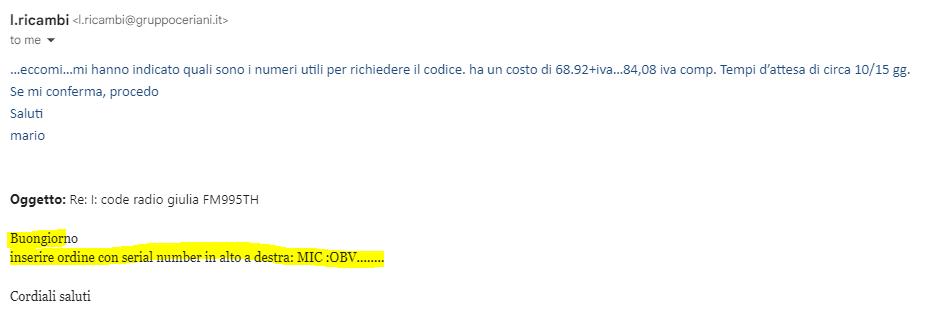

Ho recuperato la mail in cui, alla stessa domanda, avevano risposto al mio ricambista. Riga evidenziata in giallo:
Reazioni: danardi e danfic
Visualizza allegato 258735

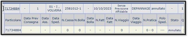

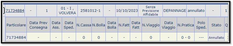

Ciao @GenTLe, grazie della conferma. Già l'altroieri mi è stato indicato il MIC come il codice corretto da trasmettere per la richiesta a Stellantis. Purtroppo la richiesta è stata annullata e non è dato neanche sapere il perché.
    22.6 KB · Visualizzazioni: 141
