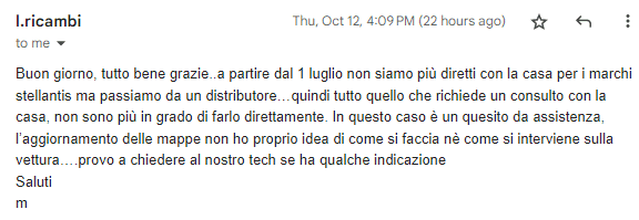

La risposta del ricambista :
Visualizza allegato 258780
Che possa non saperlo ci sta (responsabile ufficio ricambi, non è un tecnico auto), che NON possa chiedere a Stellantis ma si debba passare da un distributore, loro che sono ufficiali Stellantis e sono un GROSSO gruppo (Gruppo Ceriani, concessionario auto nuove e usate a Milano e Varese.) no, questo è semplicemente ridicolo.
Ho parlato al telefono col sig. Mario proprio ieri pomeriggio, per cercare di capire se, almeno lui, poteva procurarmi quel maledetto codice di sblocco.
Mi ha dato sostanzialmente la stessa risposta, con qualche dettaglio in più, chiarendo come mai ora sono in questa situazione.
Fino al 30 giugno avevano un sistema di dialogo con casa madre (CSPS), che gli permetteva di avere risposte dirette dall'assistenza tecnica FCA.
Dal 1° luglio è subentrato il sistema Stellantis, derivato dal capofila Peugeot, basato su cosiddetti "hub", che interpongono un livello intermedio tra l'assistenza ai clienti finali e casa madre. Mi ha detto che sono in grossa difficoltà perché non riescono a risolvere tutta una serie di problematiche che vadano oltre le procedure standard. Lui stesso, che era uno dei pochi, a quanto pare, che aveva studiato e capito quali magagne superare per portare a termine la procedura di richiesta del codice radio, ora non è più in grado di farla col nuovo sistema.

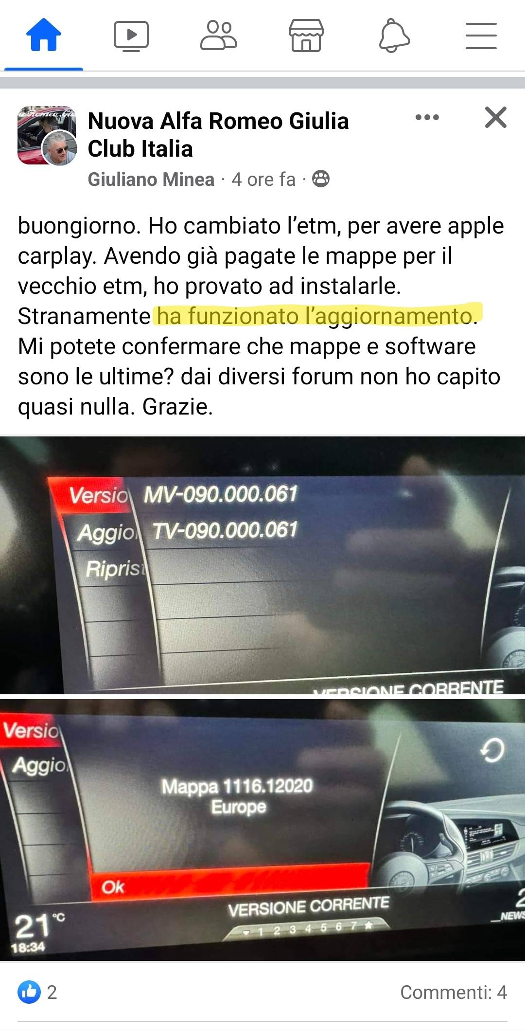

Si, il fatto è che non sono convinto affatto che il check sia sul VIN dell'auto: le mappe per il modello 2016 e 2018 sono le stesse, il mio ETM ha il VIN cambiato da eng-custom con quello della mia auto (arrivava da una Stelvio), ma le mie mappe (quelle post 1052, quindi col check) per la mia vecchia ETM non vanno su questa. A meno che non sia una questione di 6,5 vs 8.8 pollici (questa ETM era per l'8.8 pollici... la mia originale per il 6.6).
Potrebbe essere sul seriale dell'ETM o, come mi ha detto eng-custom (che però secondo me non ne sa troppo su questo specifico argomento) sul mac address dell'ETM.
Sta di fatto che NON CAMBIATE QUEL CA__O DI VIN se comprate una etm, vi compicate solo la vita!
Altra testimonianza di mappe aggiornate su ETM usato con abbonamento su VIN della propria auto.

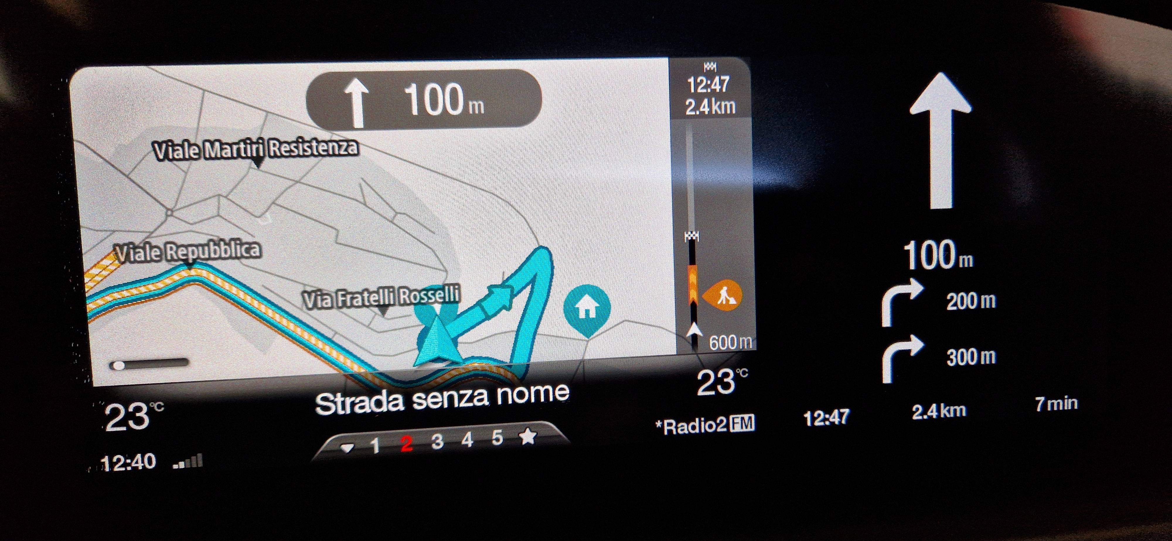

Perdonate l'OT, approfitto della discussions per un chiarimento.
Dopo un mese e mezzo con ETM Gen2 fermo sulla schemata di blocco, stamattina mi sono deciso a rimettere su il vecchio ETM. Già che c'ero, l'ho aggiornato alla ver. 002.010.0043.
Con mia sgradita sorpresa, lo schema colori del navigatore è passato da una prevalenza di verde e giallo per il terreno circostante la strada a tristissime tonalità di grigio.
Ma è proprio così che deve essere? Vi risulta? Non ho trovato nulla per ripristinare il vecchio schema colori 🤨
