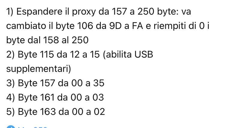

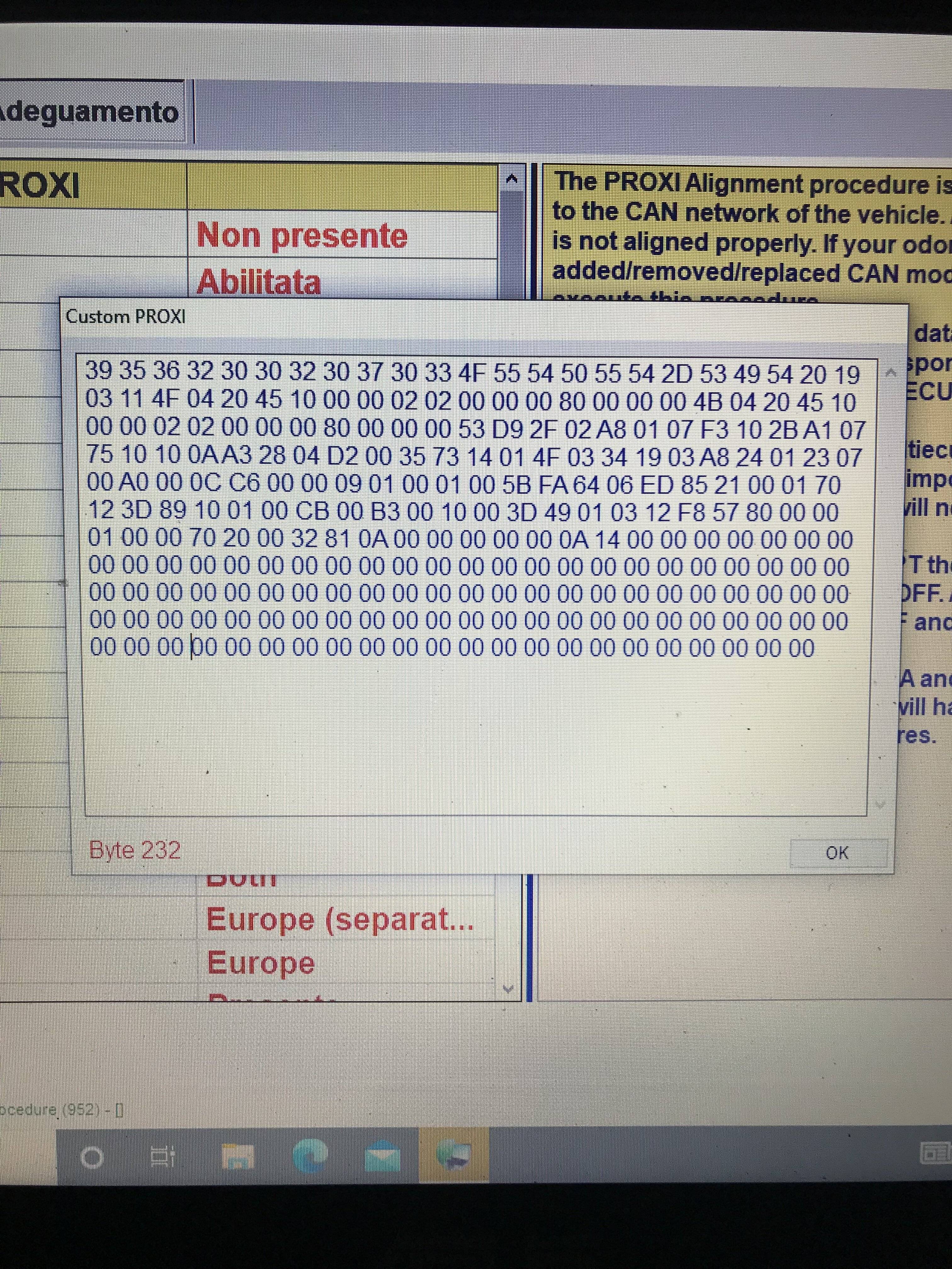

Adesso non sono in auto domani faccio una foto alla proxy e la posto adesso guardando nel cellulare c’è una voce carplay e toccandola mi fa scansione auto disponibili ma non essendo in auto gira a vuoto devo prima aprire app mentre collego cellulare? Io ho mes e fatto questi allineamenti allego il proxy prima di cambiare i byte
Prova a mettere il 157 da 35 (che hai messo tu) in B1
Magari chi lo ha “verginizzato” ti ha tolto il CarPlay che si attiva con un’altro programma
