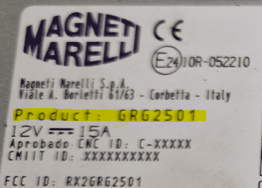

- Di fianco alla scritta Product deve esserci scritto GRG2501. L'ETM di 1a generazione si chiama EN2.

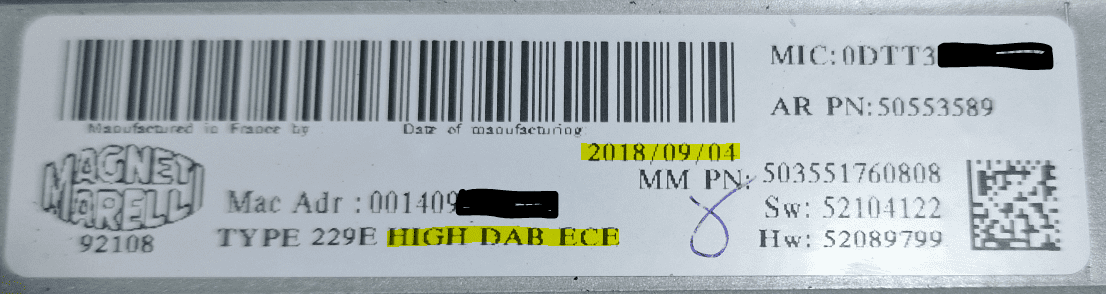

- La data di produzione: dovrebbe essere compresa tra il 2018 ed il 2019.
- Di fianco alla scritta TYPE ci sono le principali caratteristiche dell'ETM: HIGH per schermo 8,8" e ROM maggiorata per mappe 3D; LOW per schermo 6,5" e memoria per sole mappe 2D (poi esiste anche un MID ma non so a cosa corrisponda esattamente). DAB se è presente ingresso per antenna DAB ed ECE se per mercato UE o NAFTA per mercato americano.
Ad esempio, quello in foto è il mio ETM ed il suo PN (codice ricambio) è 50553589. Il codice ricambio varia non solo in base alle suddette caratteristiche ma anche al cambiare della versione Sw ed Hw (vedi foto sopra).

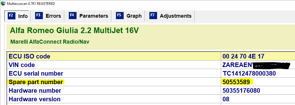

Devo iniziare a smontare di nuovo il mio ETM e prendere il codice oppure provare tramite MES a recuperarlo.

Ti confermo che puoi recuperare il Part Number del tuo ETM 2017 con MES (vedi screenshot), ma in che modo può esserti utile per trovare un ETM 2018 con ACP/AA?

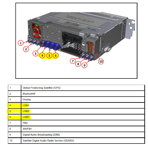

Si esattamente, ho l'USB principale che non funziona e pare sia colpa del modulo ETM. Se solo trovassi qualcuno in grado di ripararlo.....
I moduli ETM supportano fino a 3 USB (vedi schema sotto): magari è una stupidaggine, un connettore staccato.
