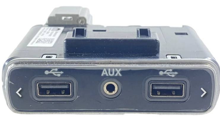

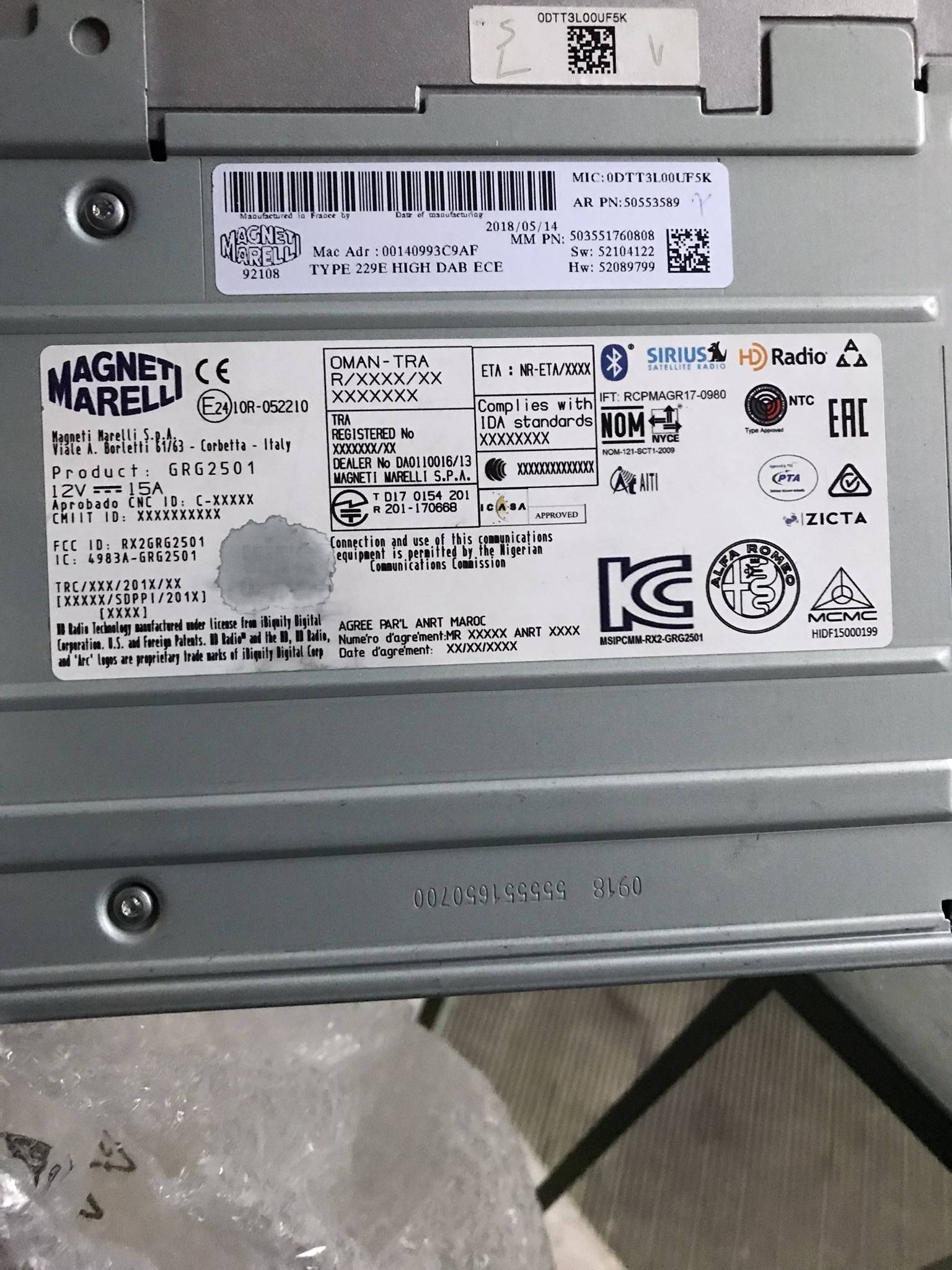

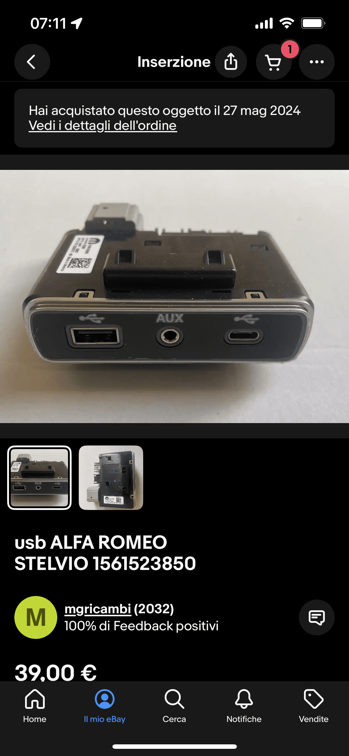

Tu sicuro di aver collegato tutto giusto e messo i dati giusti ? E che la radio sia del 2018 in su e che le doppie prese sono usb C?

Io ho usb doppia normale perche devo collegare iphone 7 la radio è maggio 2018 con Dab e carplay allego foto Etm domani provo a dare un occhiata al proxy che abbia messo tutto e in alternativa provo un Android e vi tengo informati
