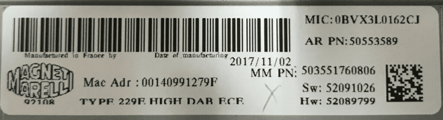

Se vuoi un ETM Gen2 non touch, devi cercarne uno con le seguenti caratteristiche, indipendentemente dal codice ricambio:
- Di fianco alla scritta Product deve esserci scritto GRG2501. L'ETM di 1a generazione si chiama EN2.
- La data di produzione: dovrebbe essere compresa tra il 2018 ed il 2019.
- Di fianco alla scritta TYPE ci sono le principali caratteristiche dell'ETM: HIGH per schermo 8,8" e ROM maggiorata per mappe 3D; LOW per schermo 6,5" e memoria per sole mappe 2D (poi esiste anche un MID ma non so a cosa corrisponda esattamente). DAB se è presente ingresso per antenna DAB ed ECE se per mercato UE o NAFTA per mercato americano.
Il mio con DAB, Android Auto e mappe da 8.8:
Anche il mio TYPE 229E HIGH DAB ECE
