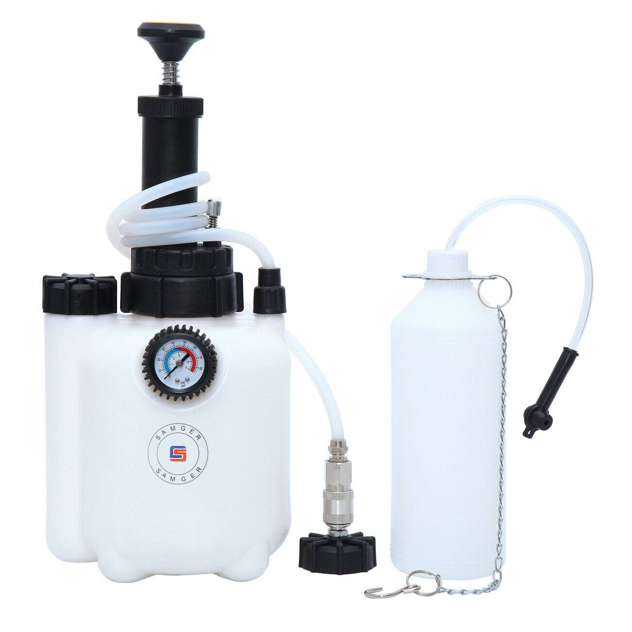

Il witech l'unica cosa che fa è verificare che non ci siano bolle in circuito. Se fai il cambio BENE le bolle in circuito non le hai. Oltretutto il BBWire è comunque backuppato da una pompa manuale collegata al pedale, la differenza rispetto ad un sistema tradizionale sta solo nell'avere una pompa elettrica e un bypass che agisce sulla pompa manuale quando quella elettrica fa il suo lavoro.
Consiglio l'uso di uno di questi per il cambio (pressione da applicare al serbatoio olio tra 29 e 43 PSI, in BAR tra 2 e 3 BAR o ATM che dir si voglia):
