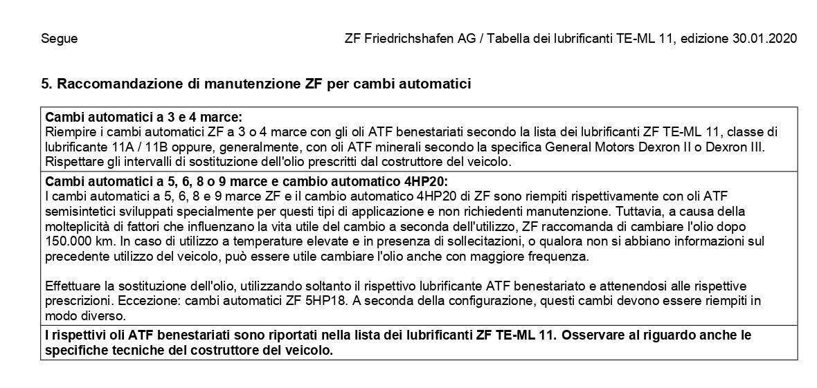

Comunque per non saper nè leggere nè scrivere io mi atterrò alle indicazioni di ZF più recenti che, come avevo riportato in un altro thread, sono queste:
In pratica fra i 100.000 e 150.000 km un cambio olio lo prenderò in seria considerazione, anche perchè con la Giulia non riesco proprio a fare una guida da "vecchio con il cappello".

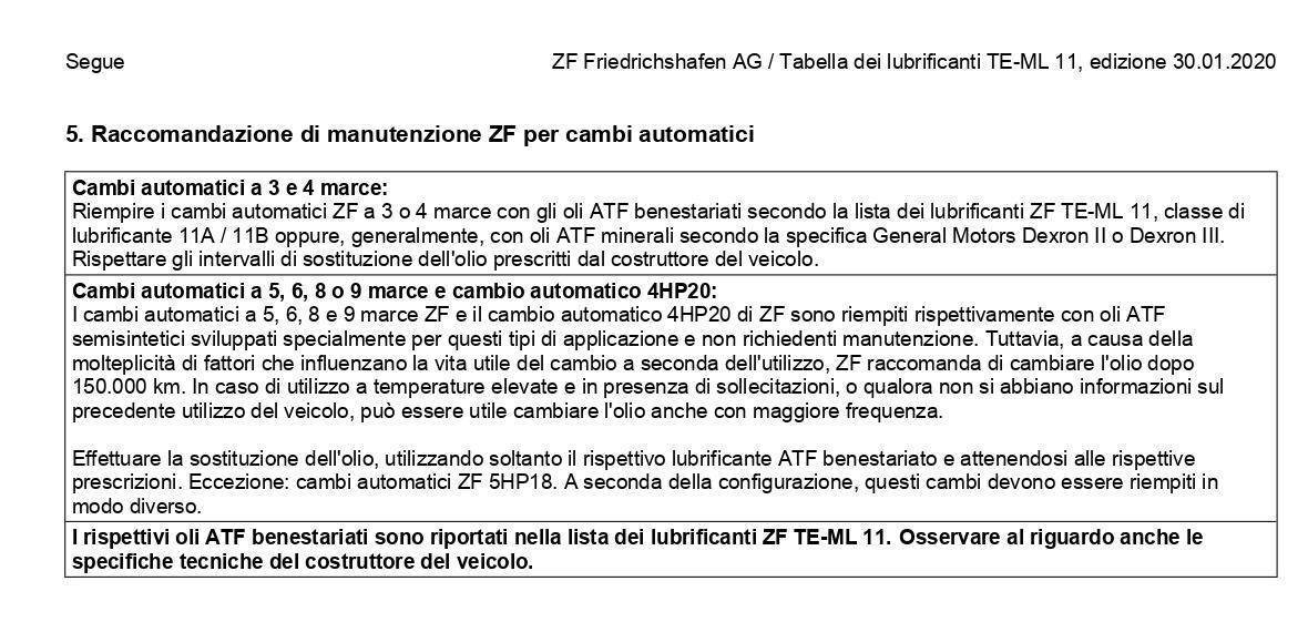

Visualizza allegato 213849
Secondo me, se fai un certo kilometraggio annuale, sei un appassionato e consideri di tenere l'auto fino ad un elevato kilometraggio (credo di si, se a 150 vuoi fare cambio olio) appoggio la tua scelta.
Io sono solito cambiare su tutte le auto di casa sia olio freni che liquido raffreddamento ogni 3 anni. serve? non serve? boh.
