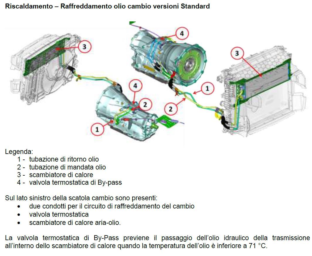

Tra l'altro su Alfa esiste il by-pass termostatico sul circuito di raffreddamento del cambio: vedi dal 14:00 qui
e anche l'immagine allegata sotto. Sulla QV c'è anche uno scambiatore acqua olio accanto al cambio, sulle altre solo uno scabiatore aria olio come nello schema qui sotto.
Quindi a prescindere da tutto, se il cambio olio si effettua a cambio freddo o tiepido ( <71°C di temperatura) la valvola di bypass sarà chiusa e rimarrà circa 1/2 litro abbondante di olio vecchio nel radiatorino aria/olio.
Se si fa a cambio caldo (>75°C) si svuoterà anche quello e, come da istruzioni per lo riempimento, andrà aggiunto un altro 1/2l di olio nuovo in coppa prima di far scaldare il motore, mandare in circolo (anche nel radiatore) l'olio, aspettare che si raffreddi e poi rifare il livello: si veda lo schema a pagina 3 e a seguire, per la verifica livello, lo schema a pagina 4 qui: https://aftermarket.zf.com/remoteme...38414/si-zf-si-oelwechselkit-8hp-50130-it.pdf

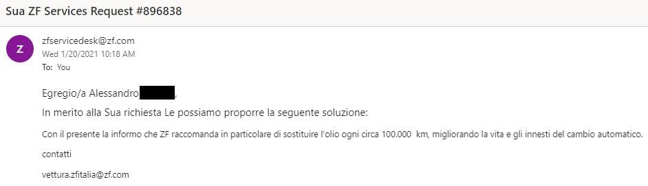

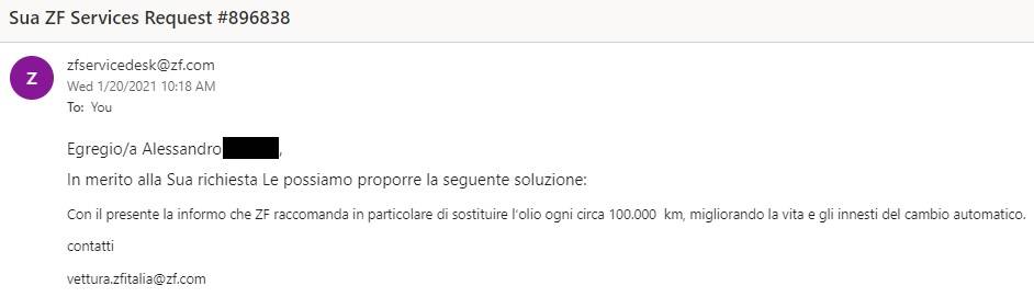

Guarda, gli ho scritto direttamente. Vediamo che dicono:
"Good afternoon,
in the Alfa owner community there is quite a lot of debate about the service interval for the ZF 8HP50 RWD transmissions. Alfa said "sealed for life" but nearly nobody believes that, then there are those that says it's better to do the oil change (with your kit ZF 1087.298.365) every 80000km, some other says 150000km.
We'd like to have your authoritative answer on this topic, considering we like to keep our cars and transmission in top shape.
Thanks in advance,
Alessandro"
Ok mi hanno risposto :)
Qui sotto la mail:
