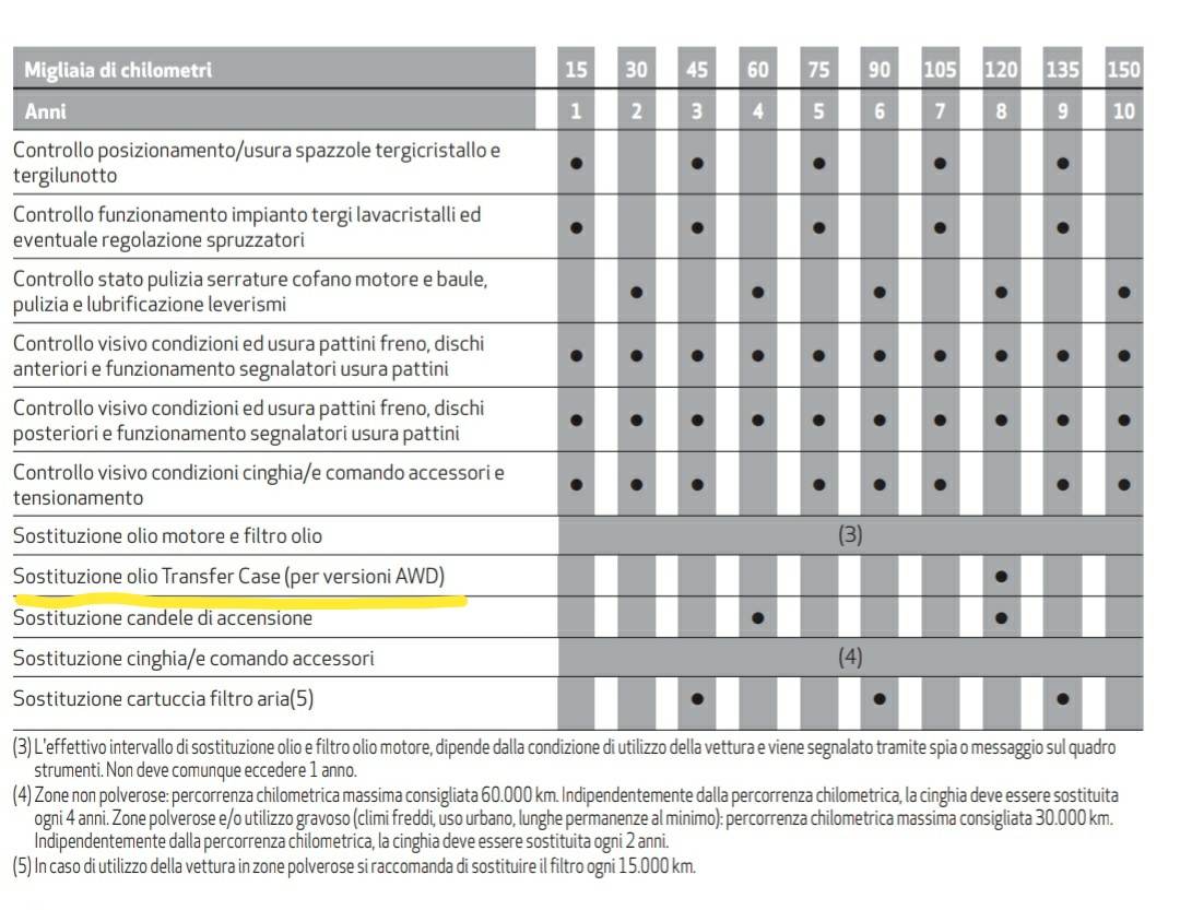

A tal proposito chiedo cosa significa nel programma di manutenzione la voce: Sostituzione Olio Transfer Case ( Per versioni AWD )
