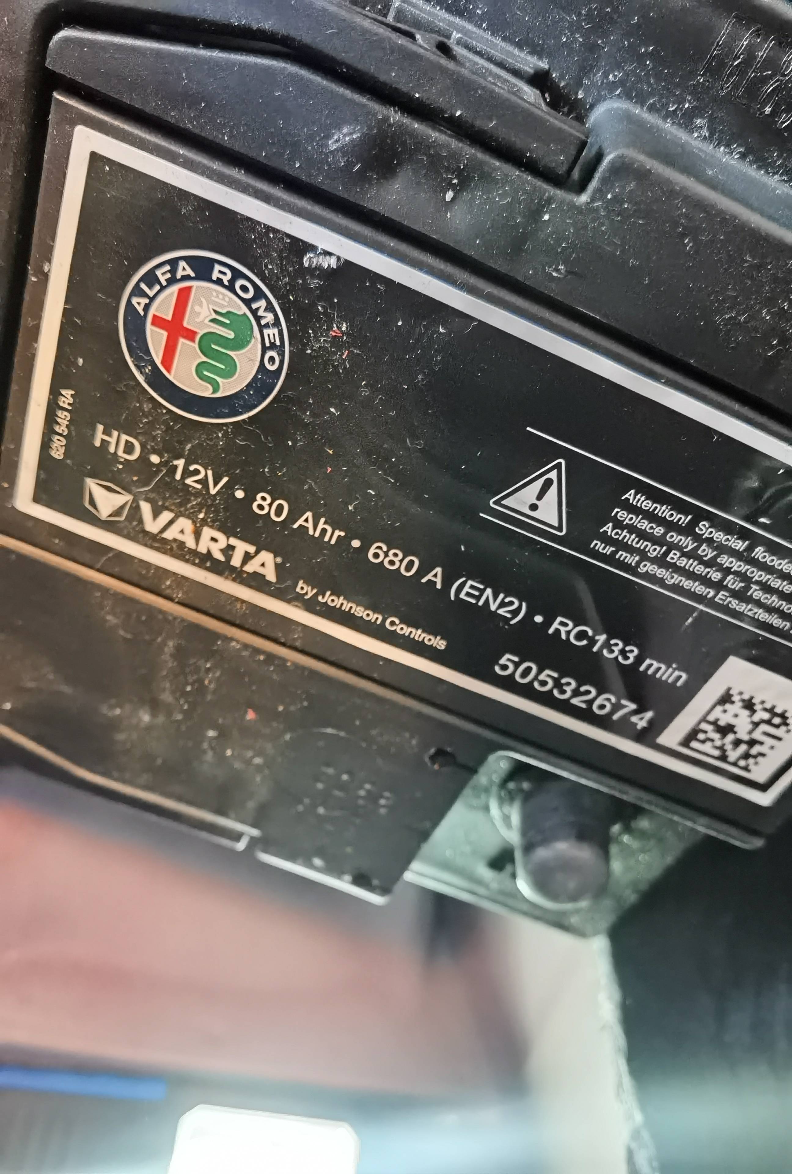

Ragazzi scusate, ho smontato la batteria ma nonostante abbia volante riscaldato e sedili riscaldati la mia è 80ah e 680A, che batteria devo montare?? 😭😱

Ricordo che alcuni dicevano che se hai la 80ah non puoi montare la 95ah per via del sensore IBS e dell alternatore.. Qualcuno che ha una risposta certa? Così la prendo..
Ne ho trovate diverse, devo solo scegliere.. Non vorrei prendere una roba "troppo" che poi alternatore ed IBS non supportano..

quella che vuoi
già che ci sei prendila da 95ah, male non fa
questo concetto non esiste
anche perché 80 o 95 cambia poco e soprattutto sono entrambe capacità usate di serie dal auto
non è che stai mettendo una 50ah o una 150ah eh, dai su un pò di elasticità mentale...

Ho chiamato il meccanico (che è anche elettrauta) mi ha consigliato di prenderla uguale da 80ah ma invece che 680 A da 800 A..

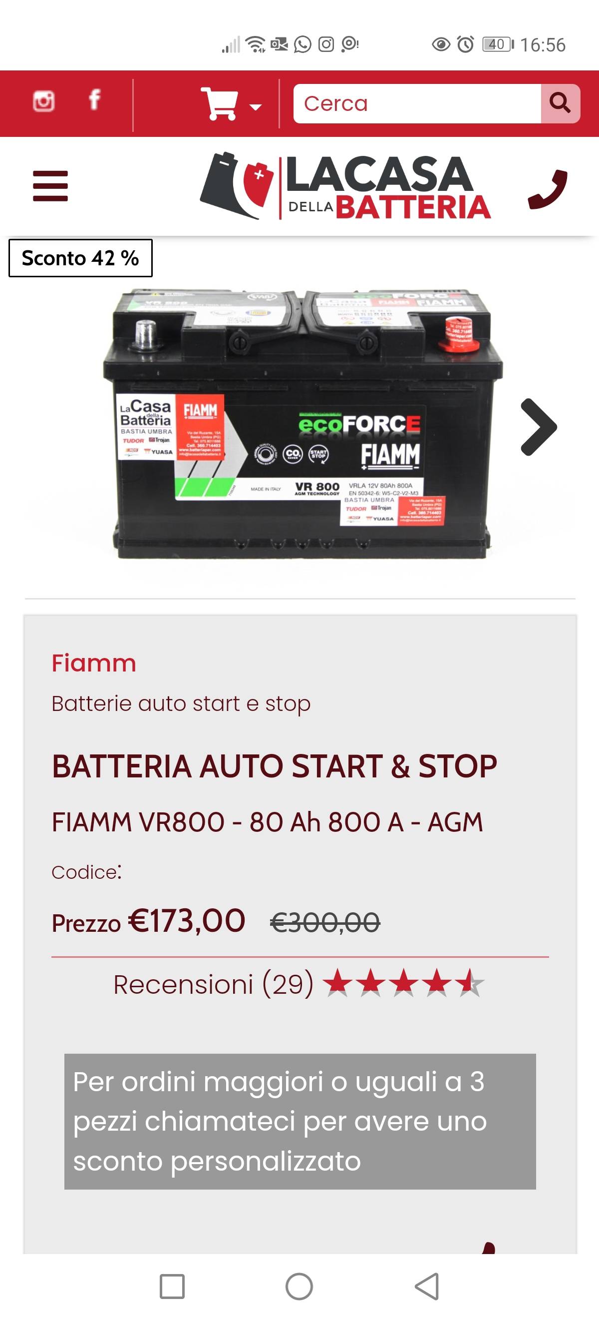

Potrebbe andare questa della Fiamm allora che è 80ah 800A AGM

secondo me non c'entra un bel niente, non è che una batteria leggermente più grande "fa faticare di più a tenerla carica" , mica richiede più corrente per funzionare l' auto se ha una batteria leggermente più grande (e comunque perfettamente a specifica)
anche perché ti ricordo che l' alternatore è attivo solo saltuariamente e la batteria viene mantenuta tra il 60 e il 70% della sua carica durante l' uso regolare del auto, non viene caricata al 100% in ogni caso, proprio perché l' ibs decide se e quanto ricaricarla
su tutte le auto di casa (tranne giulia che l' ho presa usata un anno fa quasi), quando era ora di cambiare la batteria di serie ne ho SEMPRE messa una maggiorata, compresa la hyundai i30 che al pari di giulia ha s&s e sensore IBS sulla batteria
io fossi in te la metterei da 95, è tutto di guadagnato

usate un pò di buon senso, se giulia è equipaggiata con batteria da 80 o 95ah (con pack inverno), non cambia niente mettere una 95 al posto di una 80, anzi fa solo bene, qui nessuno sta parlando di mettere una 150 ah o una 50 ah
Va perfettamente bene, hai una 80ah con lo spunto, 800A, della 95ah efb che monta Alfaromeo

Se monti una 80ah che ha lo stesso spunto, 800A, della 95 EFB non serve montare una 95ah che tra l’altro è anche inutilmente più pesante
