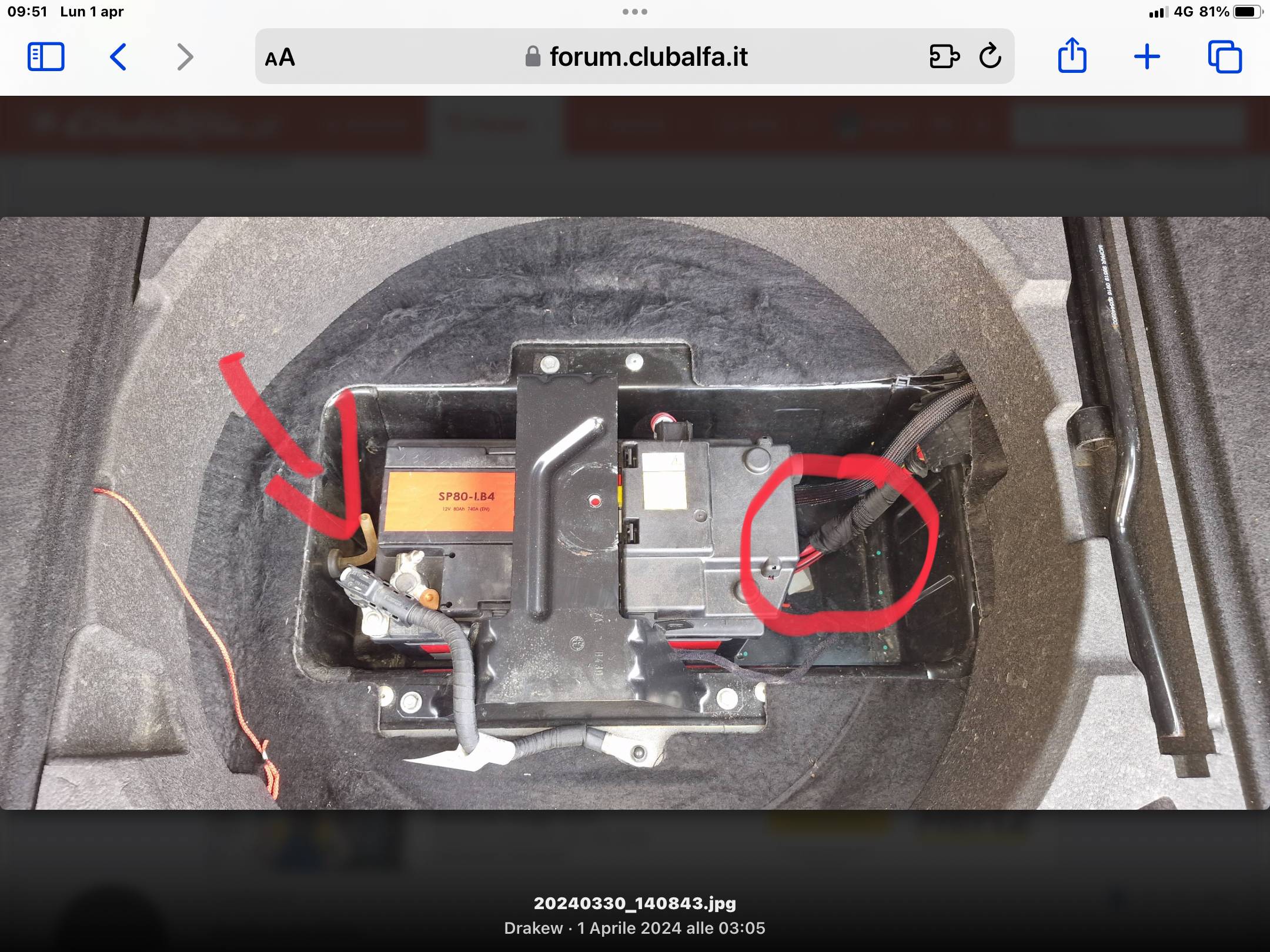

Se fai una foto dove è fissata la staffa della batteria riesco a dirti quale montava in origine. La batteria che hai adesso, che marca è?
    1.5 MB · Visualizzazioni: 126
Quella è da 80ah
La 95ah arriva quasi sul bordo a destra, infatti per avvitare la staffa non è così agevole come con la 80.
Anche se, a giudicare dalla foto, la tua non è una Stelvio (o nel tempo hanno cambiato il sistema di fissaggio). Perché sulla mia non c'è la staffa sopra la batteria, ma è in basso a destra che prende il bordo sulla base...
Devi fare la foto dove vedi il cerchio. Il tubicino dovrebbe essere inserito nel foro della batteria, ma ci manca il pezzo in plastica per poterlo inserire

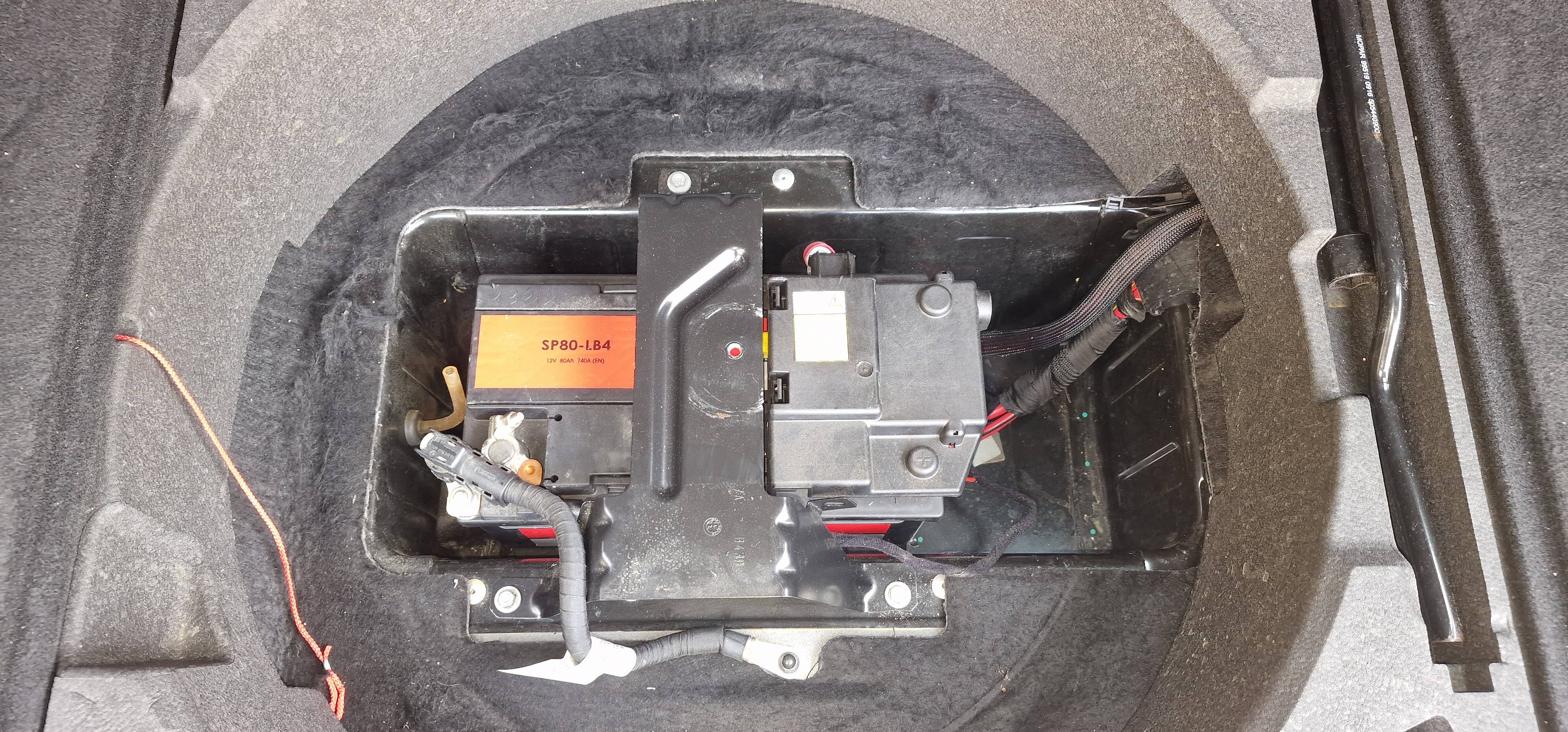

Quella è da 80ah
La staffa sopra è per fissare la ruota di scorta.
In che senso non è una Stelvio? 🤣🤣🤣
