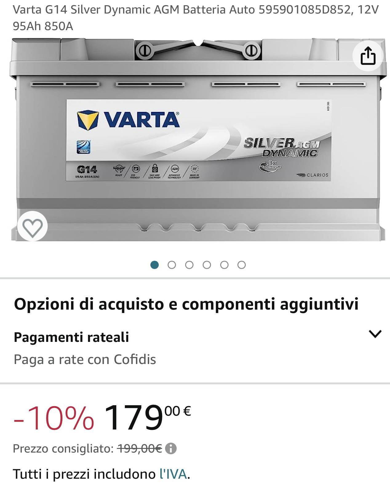

Ciao a tutti, dovendo sostituire la batteria di una Stelvio 2.2 210cv va bene questa in foto? Grazie.
    124.4 KB · Visualizzazioni: 180
La batteria montata di serie e una EFB, ma se monti una AGM male non fa, anzi sarebbe sostanzialmente un upgrade che parecchi sul forum consigliano, anche perchè l'impianto di Giulia/Stelvio (a differenza di altre auto) si adatta automaticamente al diverso tipo di batteria. Come dati di targa la batteria postata va bene, assicurati che le dimensioni fisiche siano quelle corrette e che il poli siano nella posizione corretta, dato che ci sono alcune batterie con i poli invertiti
