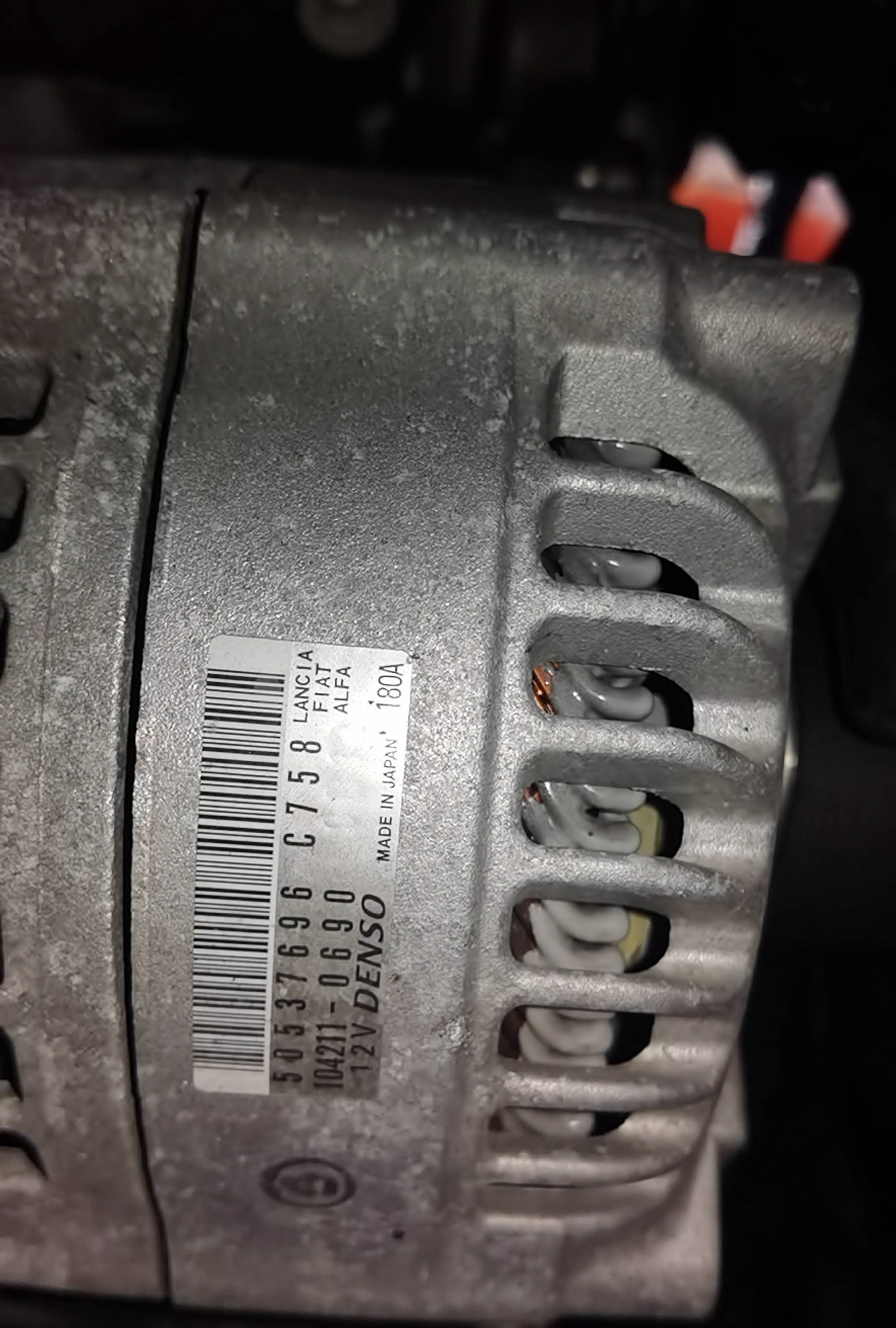

Dov'è l'alternatore? Ho una Stelvio Q4 210cv con pack inverno, ho urgenza di cambiare batteria, ho continui problemi, all'accensione il pedale freno scatta in avanti, poi si accendono spie malfunzionamento ABS e cambio...Ecco qua, alternatore da 180, quindi per batteria maggiorata
ah ok, credevo si riuscisse a vedere da sotto, Quale batteria mi consiglieresti tra le 2? Oppure altre...Alternatore bisogna che ti affidi a un officina non è semplice mettere mano a Stelvio e Giulia e tt nascosto e bisogna smontare parecchio cos’è per fare spazio.. se e la batteria ok ma alternatore e più complicato…

Se hai una 95ah rimetti la 95, se hai la 80ah va benissimo la AGM 80ah 800ADov'è l'alternatore? Ho una Stelvio Q4 210cv con pack inverno, ho urgenza di cambiare batteria, ho continui problemi, all'accensione il pedale freno scatta in avanti, poi si accendono spie malfunzionamento ABS e cambio...
