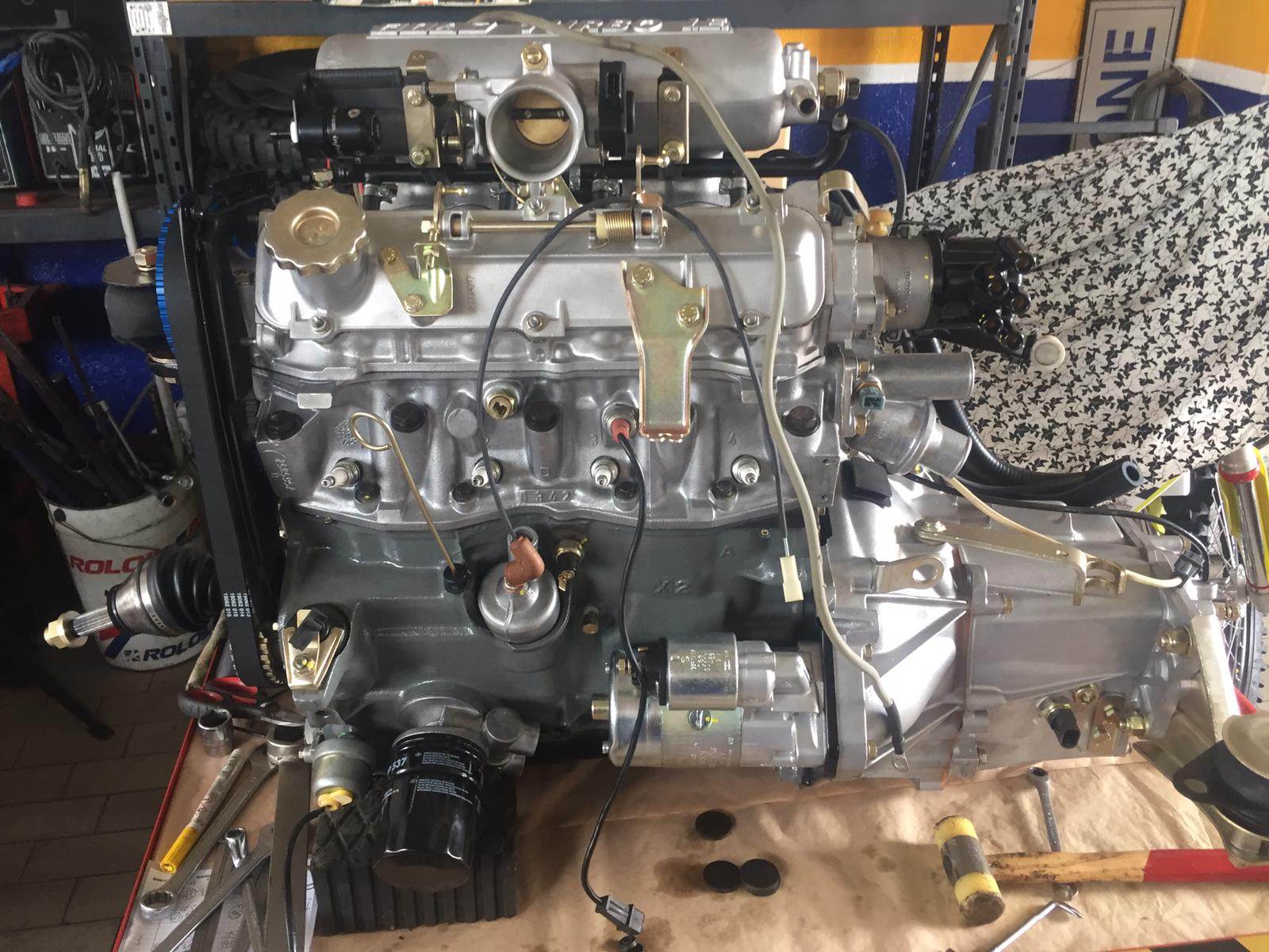

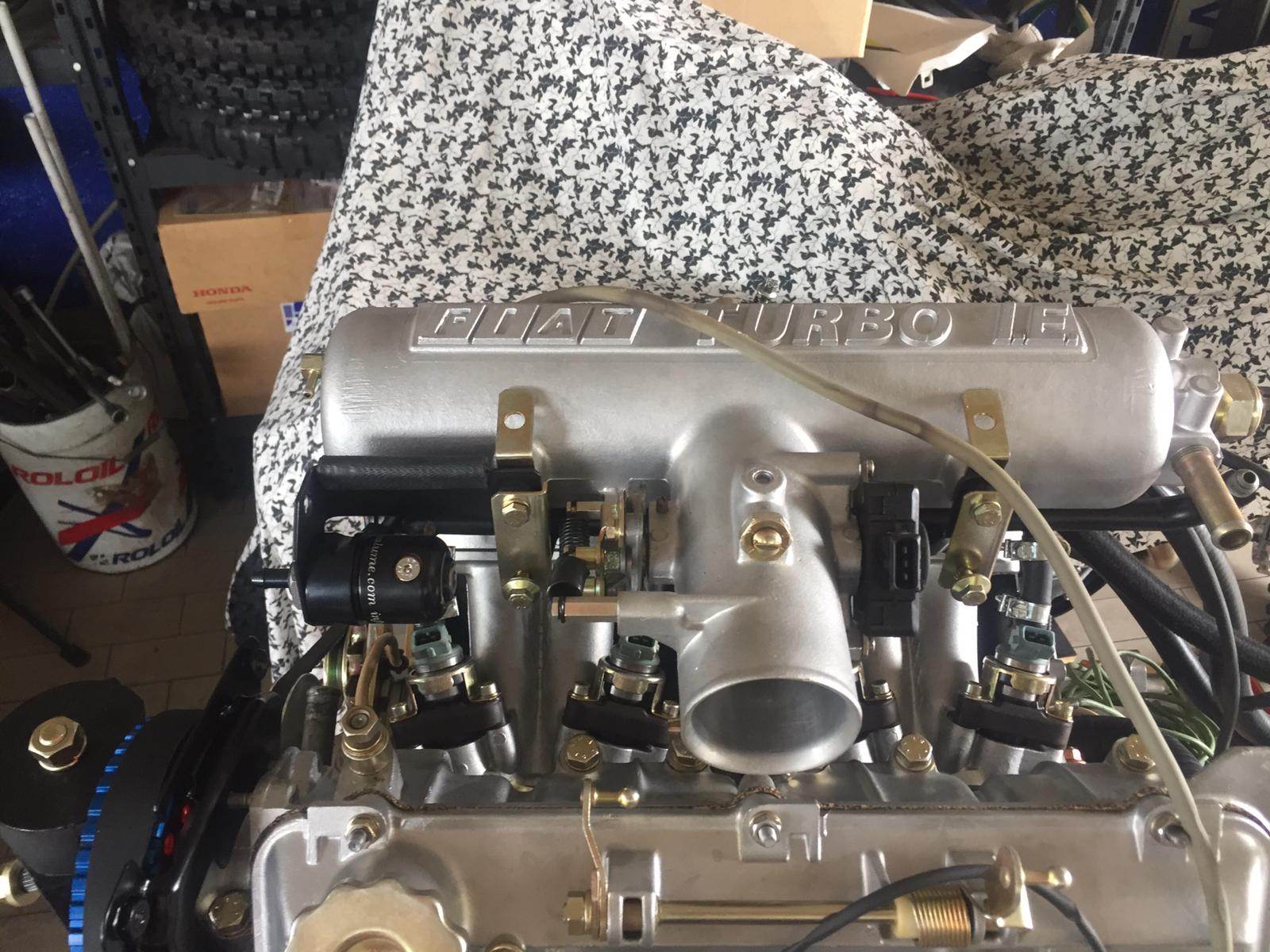

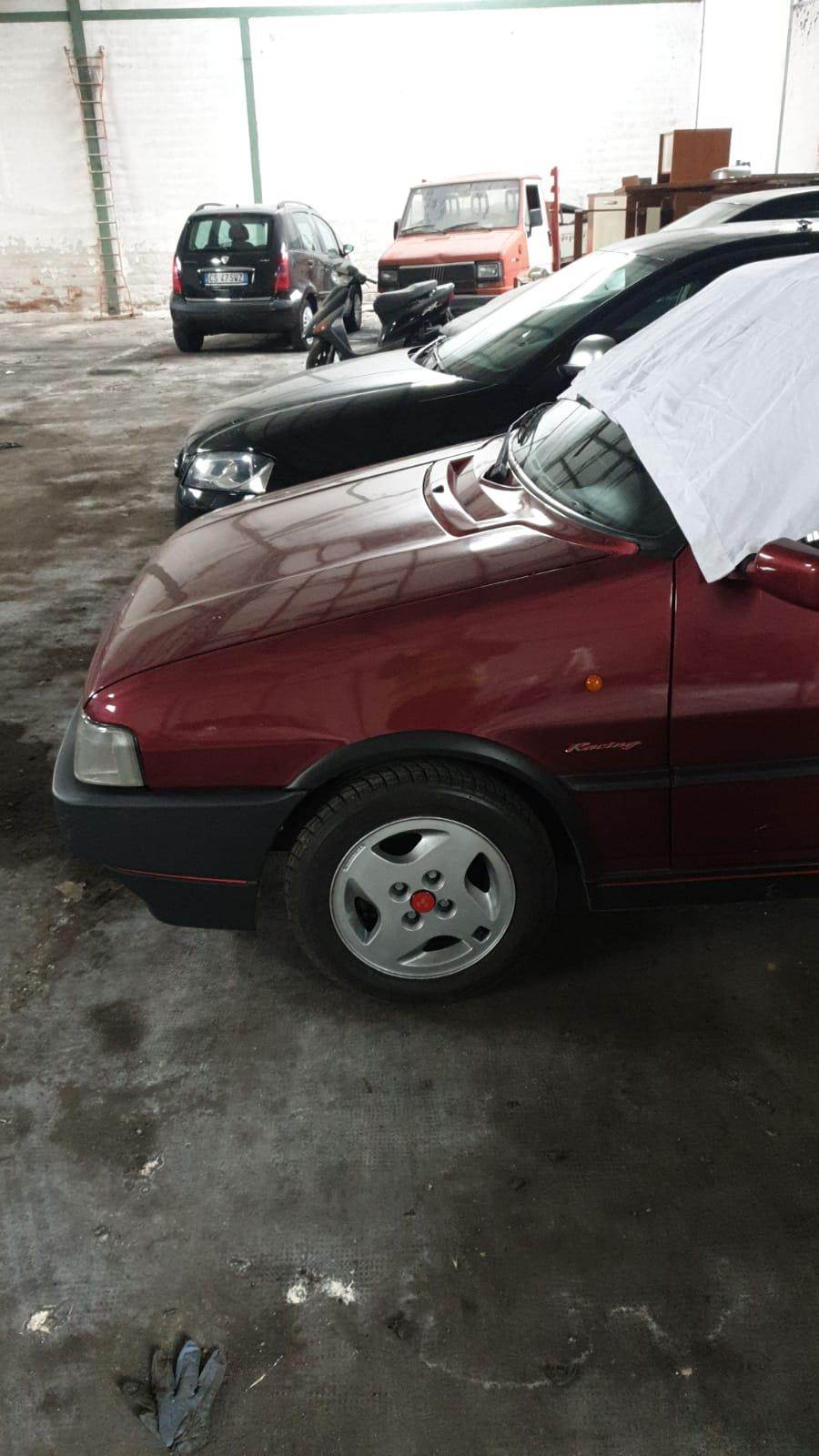

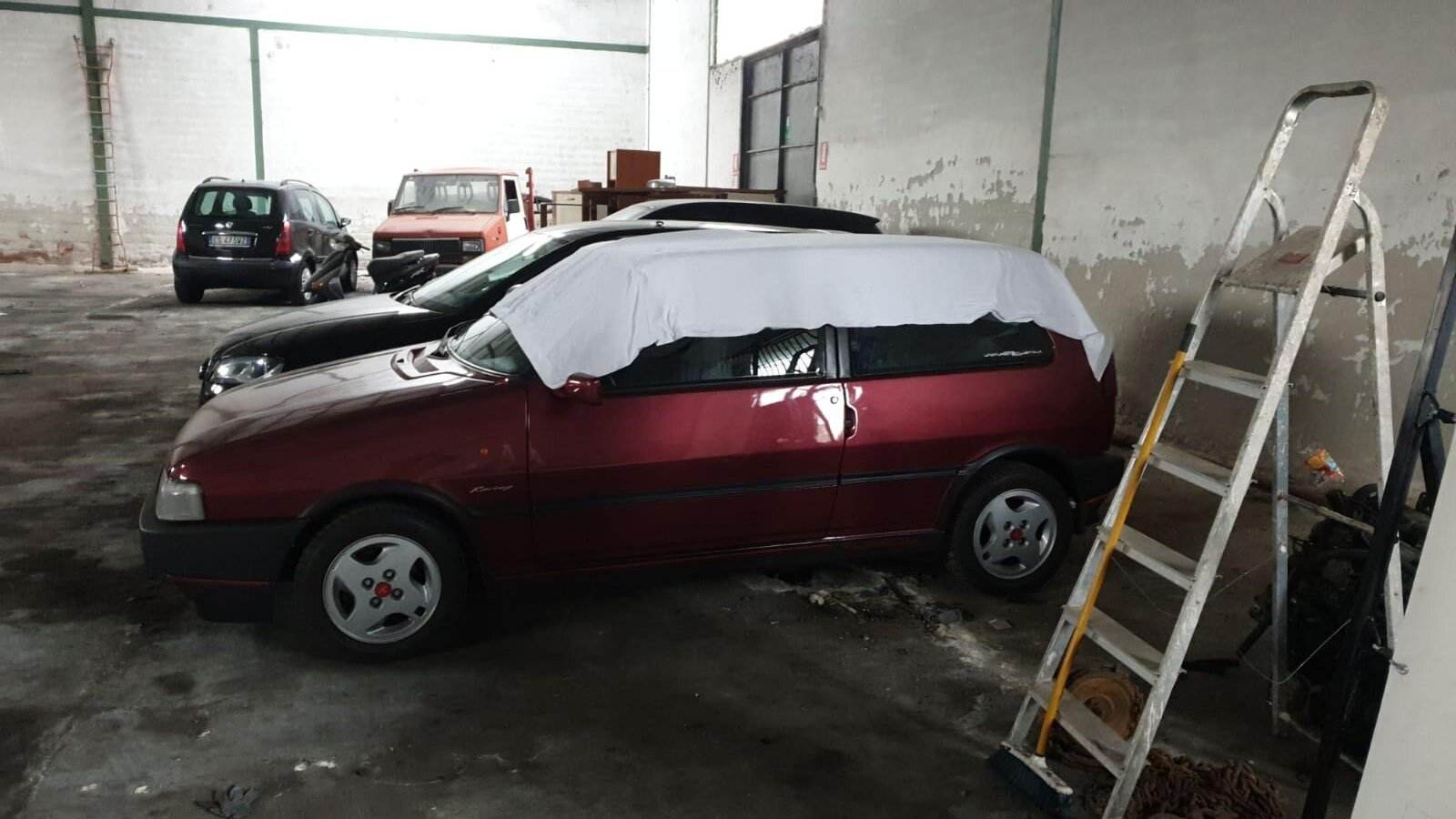

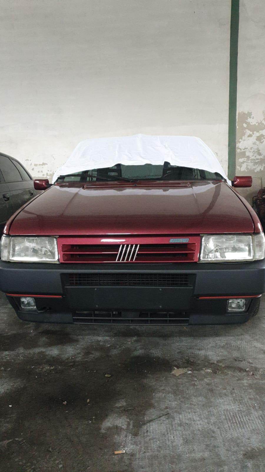

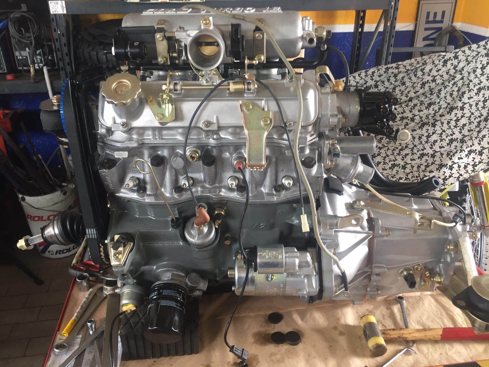

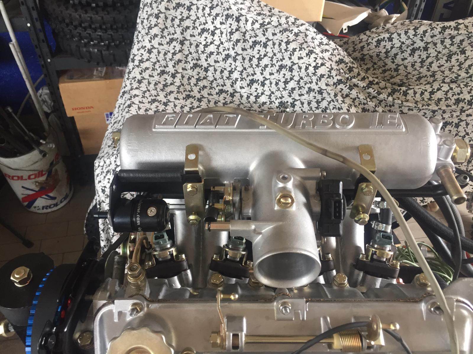

Quanti cavalli gli hai tirato fuori ? O lo sai solo dopo quando lo rulli ?? Si vede che e' venuto uno spettacolo , sembra nuovo !!
Nooo Aspetta fammi finire il rodaggio che poi la porto sul banco! Comunque è incazzato a bestia tira da matti!! Quando ci sono i Cavalli si sentono!! Ma prima di dire A B C aspetto il banco della Verità!!
Reactions: zagros e Gascan
Ma che bello che e' venuto sto motore cazzarola !! Anche il cambio sabbiato sembra nuovo appena uscito dalla fabbrica :) pure i giunti nuovi praticamente l' hai restaurata tutta , bella bella bella .....che mezzo .......complimenti hai fatto davvero un ottimo lavoro al pari di un professionista
Reactions: kormrider
