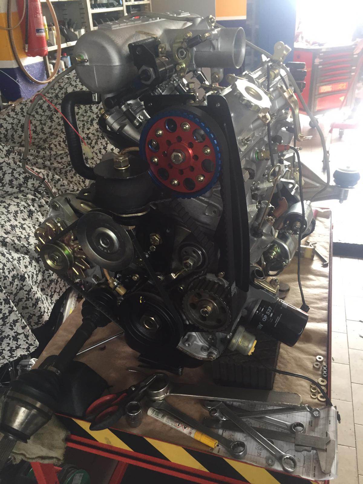

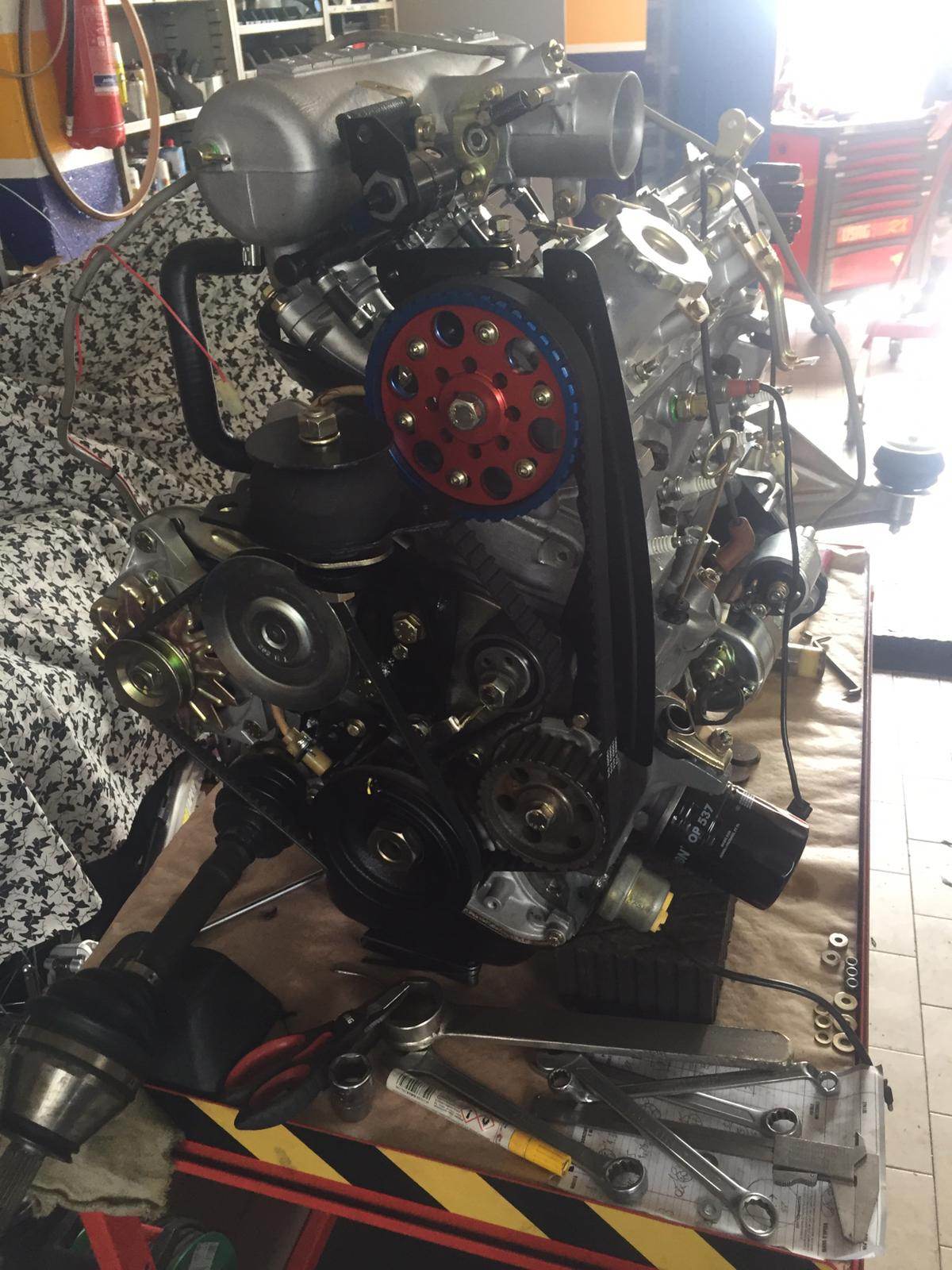

Turbo :) specifica :) lo stai revisionando tu ? Sembra rimesso a nuovo !!
mi è tornata la malattia che avevo da Bambino quando negli anni '90
le potevo solo guardare e sentire tutte
le Leggende che si portavano dietro..
l'ho aperto, spedito in rettifica fatto lavare e sabbiare tutto in ogni sua parte anche la
campana del Cambio,
è venuto uno spettacolo!
poi siccome l'appetito vien mangiando ci ho messo pistoni CPS,
Bielle ad H, Camme stradali massime, Turbina Nuova, puleggina in Ergal... e poi nuovamente son
finiti i soldi cazzarola!!! adesso mi manca di fargli un bell'assetto Serio, lo stato della carrozzeria è perfetto in ogni sua parte... e ho già cominciato a rodarlo!

Quanti cavalli gli hai tirato fuori ? O lo sai solo dopo quando lo rulli ?? Si vede che e' venuto uno spettacolo , sembra nuovo !!
