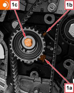

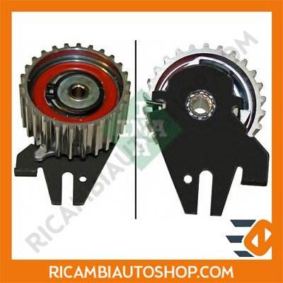

Ragazzi, ho un rumore solo a caldo e al minimo, tipo un gracchiare, al tagliando un mese fa il meccanico mi ha detto che è la distribuzione troppo tirata, siccome ho cambiato officina la distribuzione lho fatta 5 mesi fa da una concessionaria ufficiale, ma anche se avrei diritto non ci voglio più tornare per la superficialità e il menefreghismo riscontrato, vorrei smontare il Carter di plastica per vedere se effettivamente è troppo tesa. Che dite faccio danni? Basta solo svitare le brugole e via? Ma poi noi non abbiamo il tenditore automatico?
La pompa dell acqua è in Fattura quindi presumo (mi auguro) che l'hanno cambiata, mentre la cinghia servizi pur avendola pagata non è in fattura e onestamente a me il rumore sembra provenire da li, loro insistono di averla cambiata. Eventualmente si può spruzzare un po' di wd40 per incriminare il cuscinetto difettoso?
