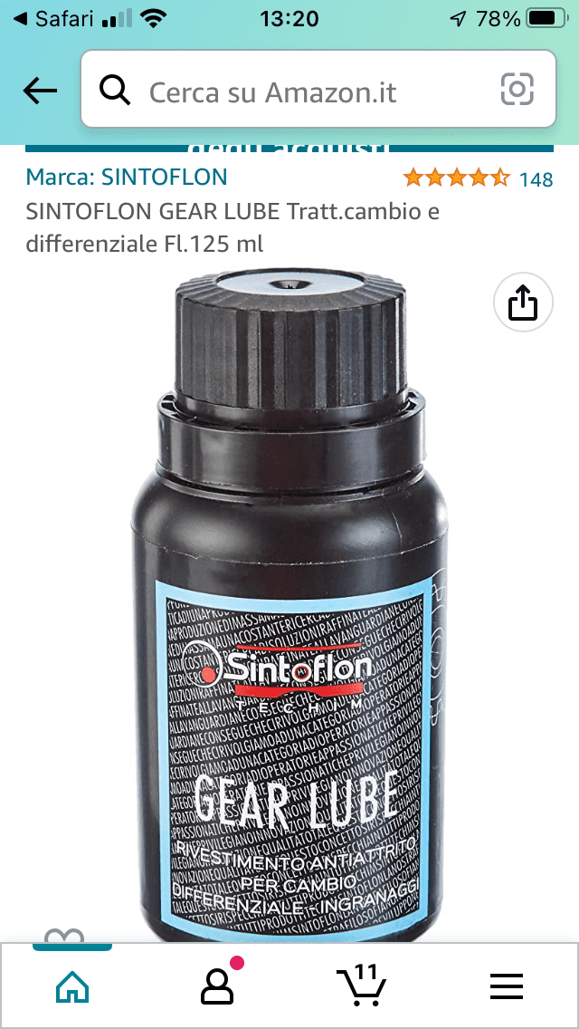

Una cosa semplice che si può fare in autonomia e sostituire olio cambio e mettere additivi tipo il sintoflon che migliora sicuramente innesti e fluidità poi però se ci sono problemi ai leveraggi o al cambio i problemi non si risolve
Prima di mettere additivi, non sarebbe meglio accertarsi se la frizione stacca bene? Se lo fa praticamente in tutte le marce il dubbio mi viene
Se hai il cambio duro potrebbe anche dipendere dal olio che c’è se esempio metti un olio molto densò le marcia saranno tt dure di innesti ecc.. se i leveraggi sono duri o il cambio ha problemi porta a zero risultati la sostituzione del olio
