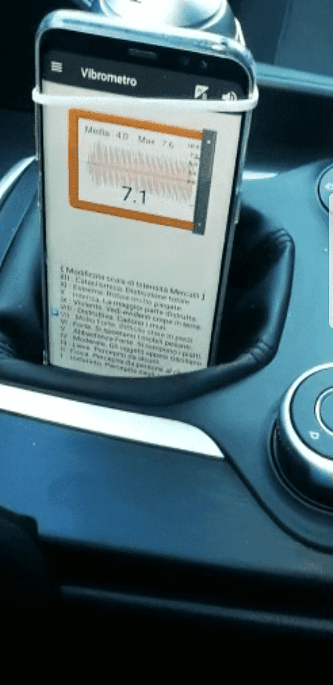

Invece, la novità' che ho riscontrato in questi giorni con l'abbassarsi delle temperature, e' diversa: in maniera random la mattina a freddo quando metto in moto e fino a quando l'auto non si "riscalda" sento il rumore di quelle vibrazioni che prima avevo al cambio sul tunnel centrale fino al poggia braccio.Spero di essere stato felice nella spiegazione. Forse come avevo scritto prima non era comprensibile.Ed e' su questo problema che il capoofficina Alfa mi ha comunicato che sulle versioni con cambio manuale casa madre e' al corrente di questo difetto ma che ad oggi non hanno ancora trovato una soluzione:(:(:(:mad::mad::(:(:(
Se puo' servire a qualcuno: ho risolto da solo il problema della vibrazione sul tunnel centrale fino al poggia braccio. E' l'attacco della cintura di sicurezza del sedile passeggero che, essendo attaccata al tunnel centrale, a freddo vibra e ripercuote il rumore sullo stesso tunnel e sedile passeggero.Ho allontanato di poco l'attacco facendo pressione verso il sedile.Ora non vibra piu':):) E pensare che l'avevo portata più' volte in officina, era stata più' volte controllata da un ispettore, ma non riuscivano a capire il problema....
Non avendo un vibrometro professionale... ho caratterizzato la vibrazione in modalità 'homemade' ...;)
