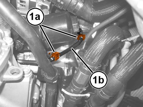

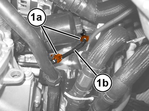

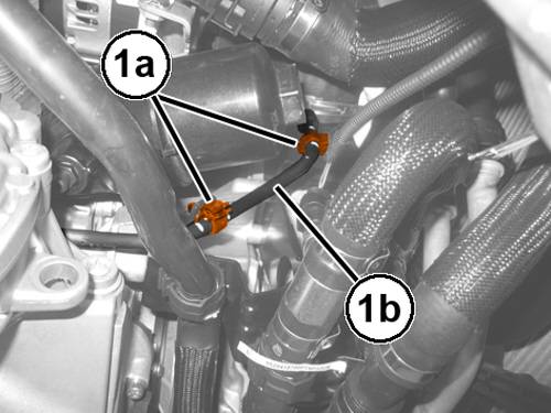

Sicuro che lo sfiato del differenziale l'hanno portato dall'asse posteriore fino a li....
mi era sfuggito il dettaglio differenziale
a me sembra una stronzata, uno mai visti differenziali con lo sfiato, secondo non si scalda certo al punto di fare vapori, terzo quel tubicino è collegato alla scatola filtro aria quindi tutta un altra parte rispetto al differenziale, specialmente se è a trazione posteriore

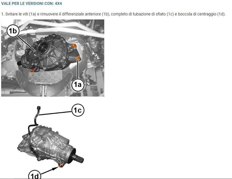

Stiamo parlando di una Veloce 210 cv...ha anche il differenziale anteriore ;)
Però a giudicare da come è fatta la tubazione di sfiato, non mi pare vada a collegarsi al filtro aria. In cima c'è un "tappo" probabilmente con funzione "filtro".
Nei fuoristrada ci sono gli sfiati con dei tubicini che prendono aria in alto, per evitare che entri acqua nei guadi
Indipendentemente dalle distanze, in effetti è molto strano che eventuali sfiati dei differenziali vadano nel filtro aria, però non ci sarebbe da stupirsi più di tanto. Viste le norme che regolano le emissioni dei veicoli, ci potrebbe anche stare che ti obbligano a non riversare in atmosfera anche gli sfiatidei differenziali, però vale quanto scritto appena sopra.
Alla fine credo sia veramente lo sfiato del differenziale a cui manca però il tappino/filtro all'estremità.
Visualizza allegato 249687

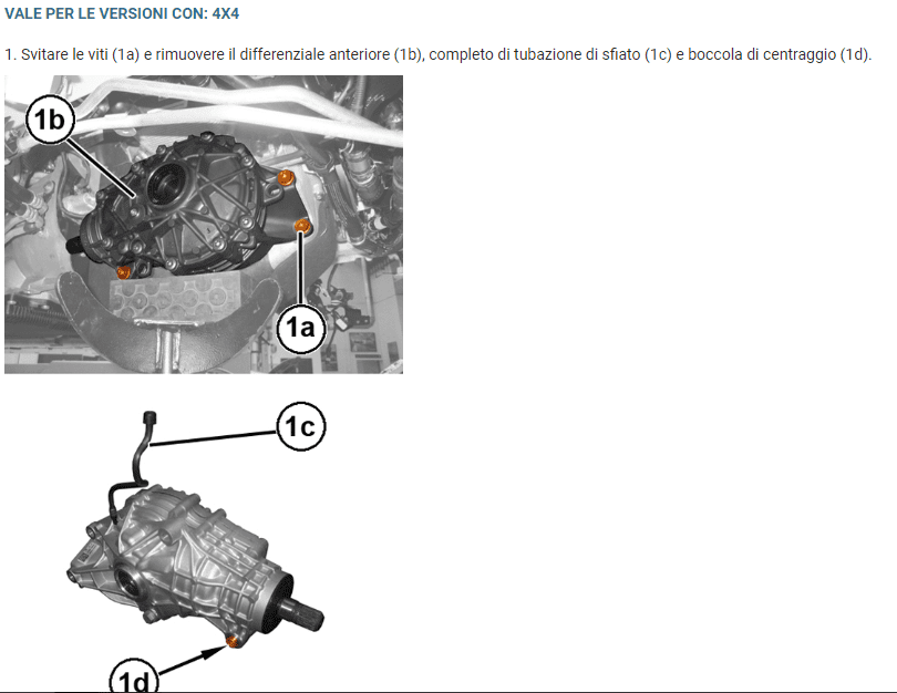

Visualizza allegato 249688
Esatto dovrebbe essere quello, mi potresti fare avere il codice x ordinarlo? Dove hai preso questi foto e possibile sapere il sito?

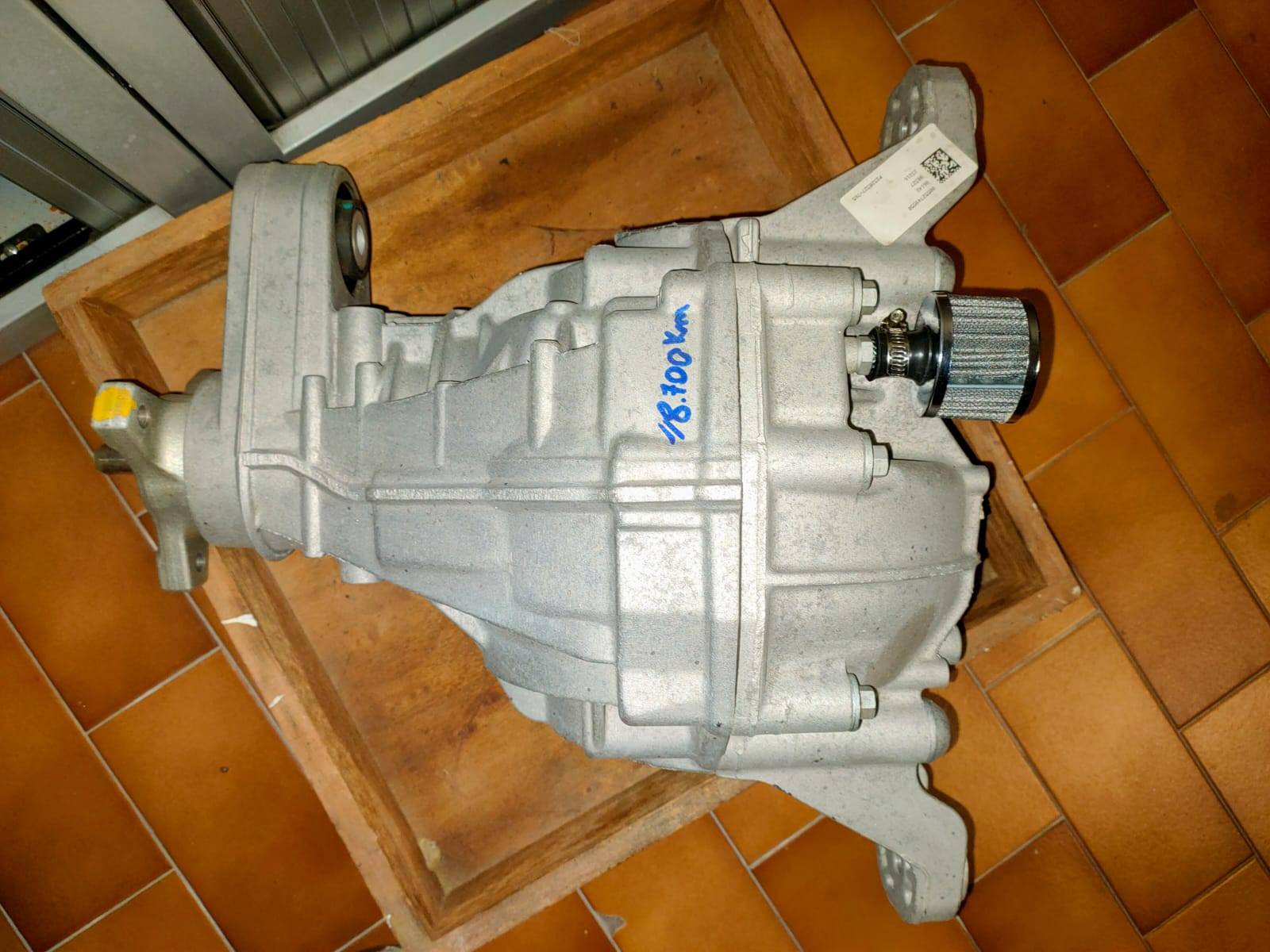

altrimenti il tubetto finisce senza niente immagino?
Eh, sulla mia finisce senza nulla, con lo sfiato che si vede al numero 7 qui sotto:
sulla QV mi pare di ricordare che ha un sistema tipo quello dell'amico @Giuseppe 92 qui sopra (parlo del posteriore eh).
Ora è così (qui sull'altro autobloccante seminuovo -8700km- che ho a casa):

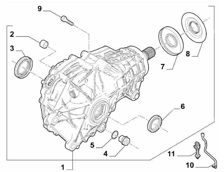

Quello di Giuseppe (anteriore) è questo qui:
Dove:
