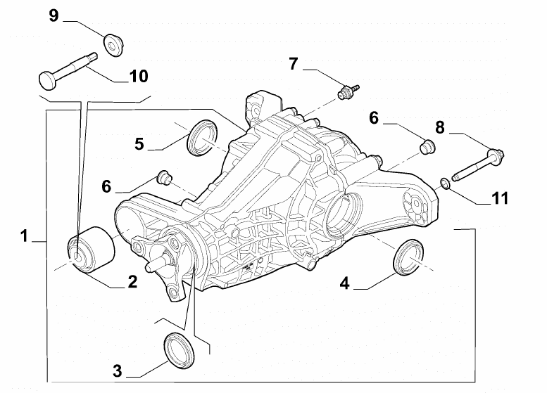

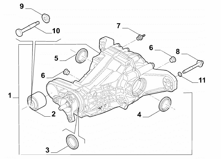

Eh, sulla mia finisce senza nulla, con lo sfiato che si vede al numero 7 qui sotto:
Visualizza allegato 249739
sulla QV mi pare di ricordare che ha un sistema tipo quello dell'amico @Giuseppe 92 qui sopra (parlo del posteriore eh).

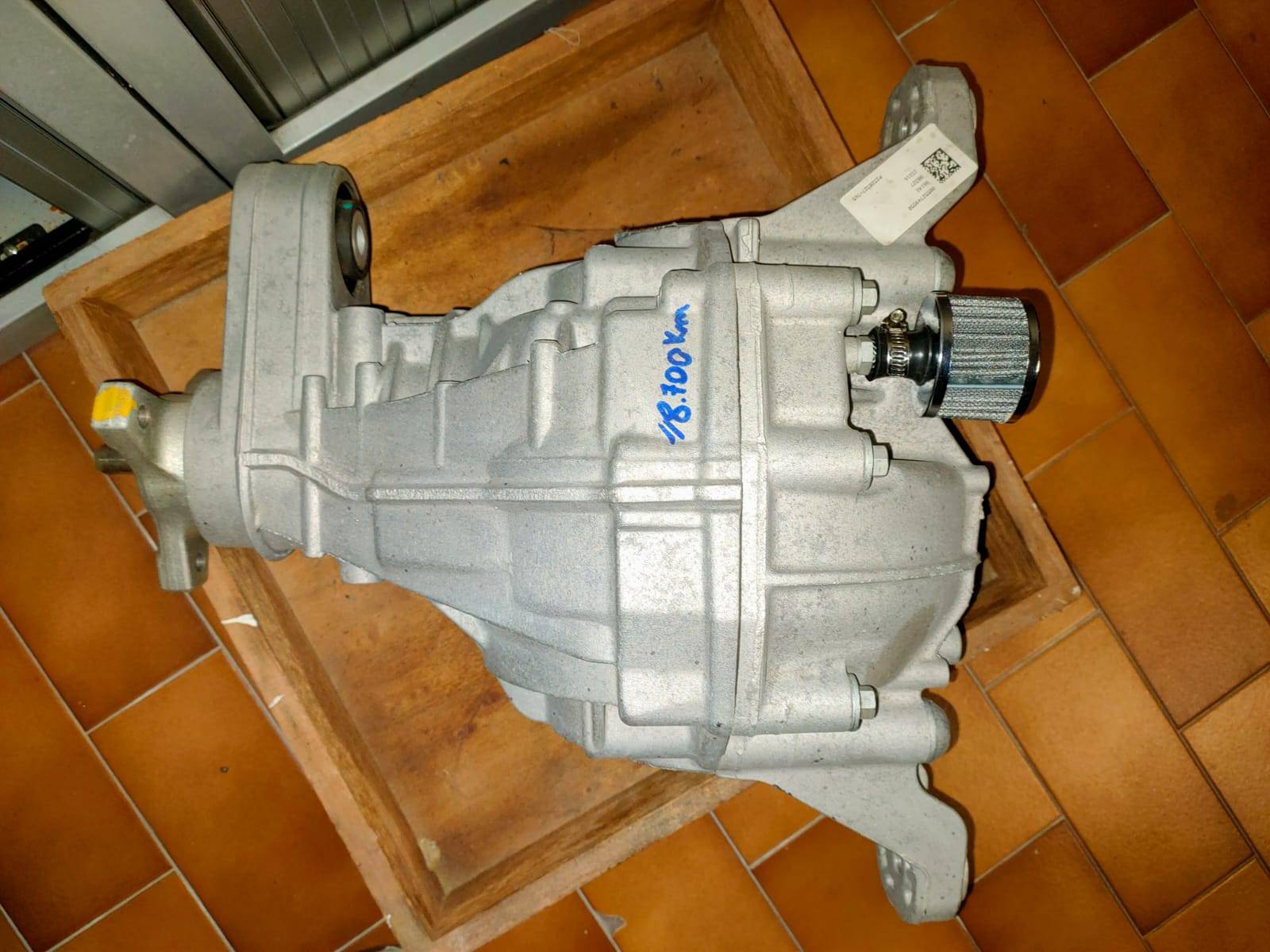

Ora è così (qui sull'altro autobloccante seminuovo -8700km- che ho a casa):
Visualizza allegato 249742

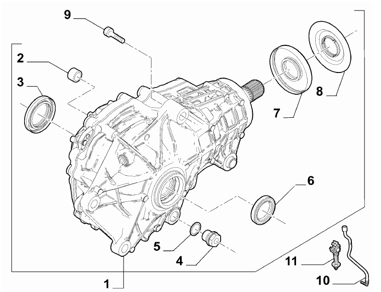

Quello di Giuseppe (anteriore) è questo qui:
Visualizza allegato 249740

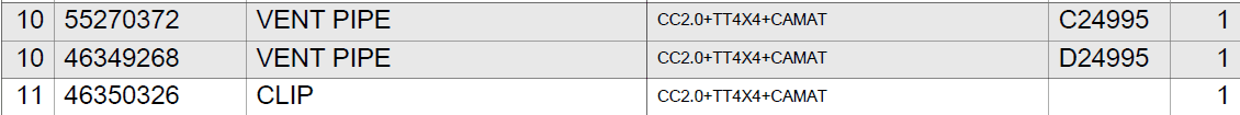

Dove:
Visualizza allegato 249741
Bravissimo intendevo proprio quello, oggi ho chiamato alla Fiat in Germania dove vivo E mi hanno risposto che x la versione Diesel non lo possono prendere xké fiat non lo vende più, se voglio posso prendere quello della versione benzina. Ora non so se c'è differenza,
si ma il soggetto del discorso? è il tubetto?
comunque il differenziale non cambia fisicamente, quello che ovviamente cambia tra diesel e benzina è il rapporto finale del differenziale, ma quello cambia anche tra manuale e automatico diesel, manuale ha 3.27 di rapporto finale, automatico 2.65 perché ha diverse rapportature interne al cambio

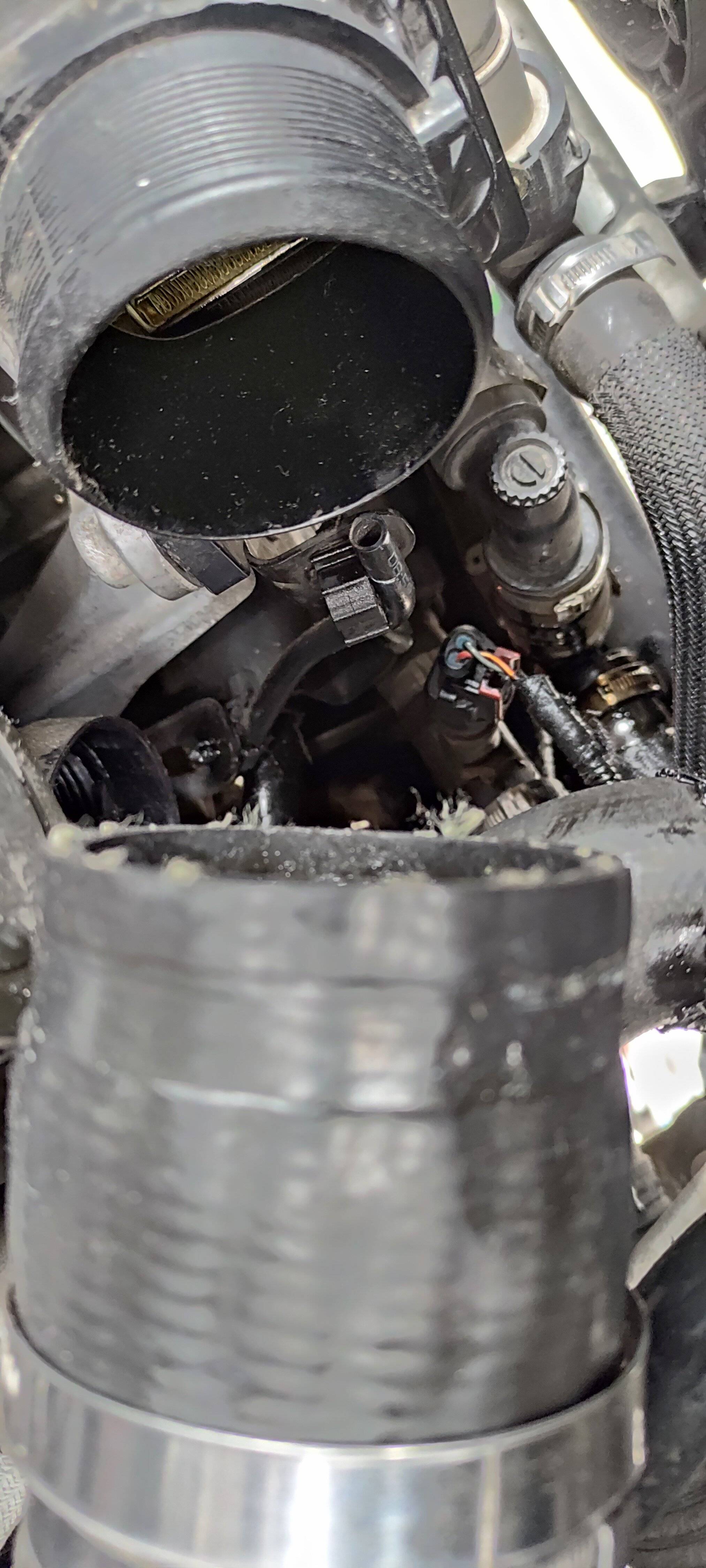

Si a me mi serve soltanto quel tubo anzi solo la parte di sopra, allego una foto come e da me

a me sembra una stronzata, uno mai visti differenziali con lo sfiato, secondo non si scalda certo al punto di fare vapori, terzo quel tubicino è collegato alla scatola filtro aria quindi tutta un altra parte rispetto al differenziale, specialmente se è a trazione posteriore
Range Rover e classe G li hanno,per dire……
Se guadi e non hai lo sfiato “alto” ti entra l’acqua nel diff
