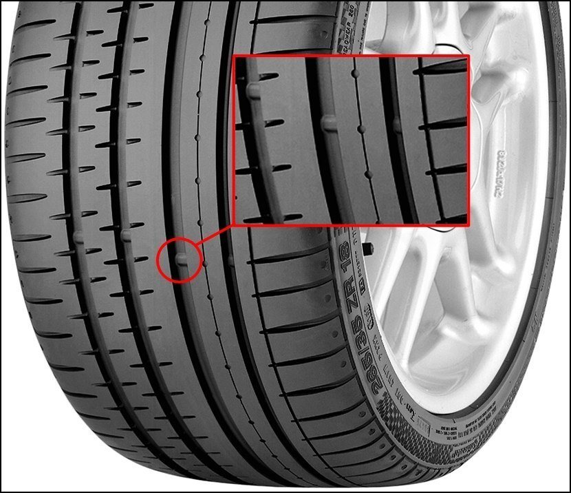

Ciao a tutti,
Volevo chiedervi come facessi a capire quando è tempo di cambiare i pneumatici e se c è un qualcosa in particolare a cui debba fare attenzione per capirlo...
Aurelio
tutti i pneumatici hanno dei tasselli tra il battistrada, quando il battistrada arriva al livello del tassello è il momento di cambiarli.ti allego una foto per rendere l'idea ;) imm_usura (1).JPG
Oltre al consumo devi vedere anche quanti anni hanno le gomme (è indicato sul fianco, accanto alla scritta DOT), se le gomme sono molto vecchie diventano dure e perdono molto in aderenza.
