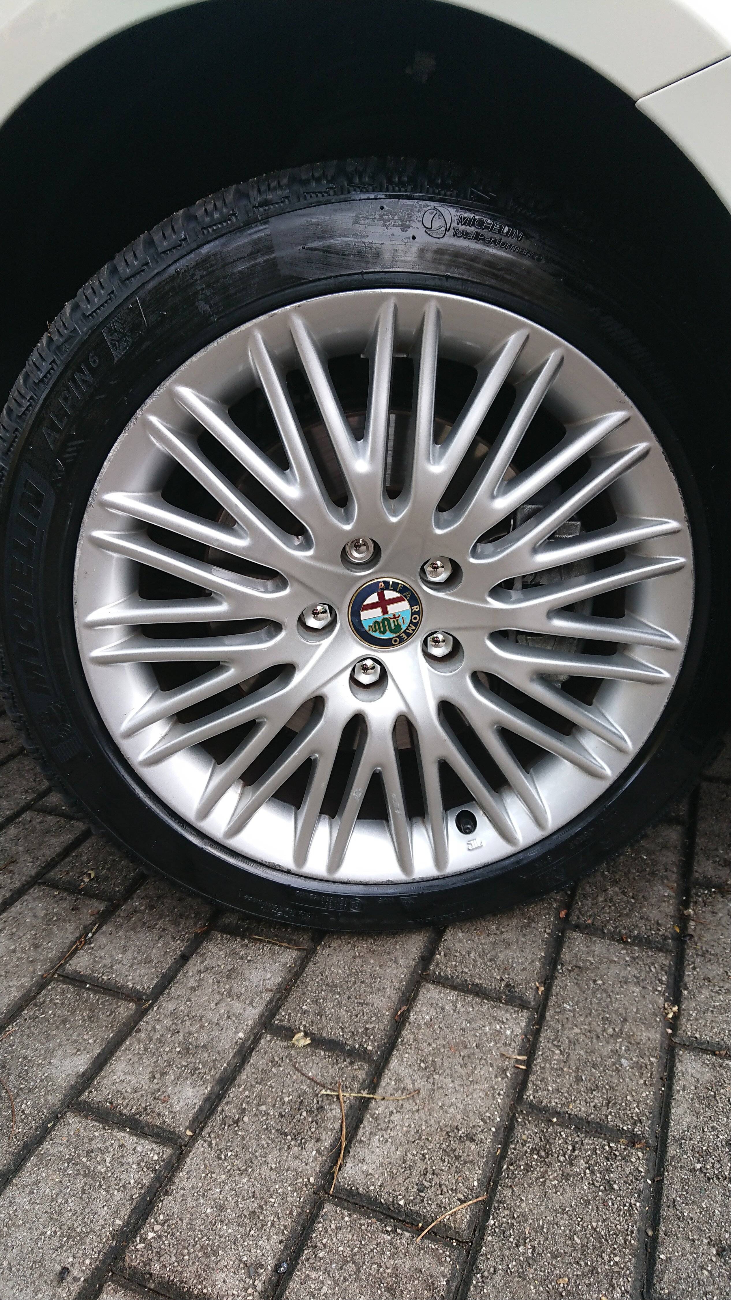

A occhio sembra proprio che non riescano ad inserirsi, però tu hai una visione completa ovviamente
Si, purtroppo non si inseriscono.. non ho provato a fare chissà quanta forza, anche perché il pezzo è di plastica e vorrei evitare di romperlo

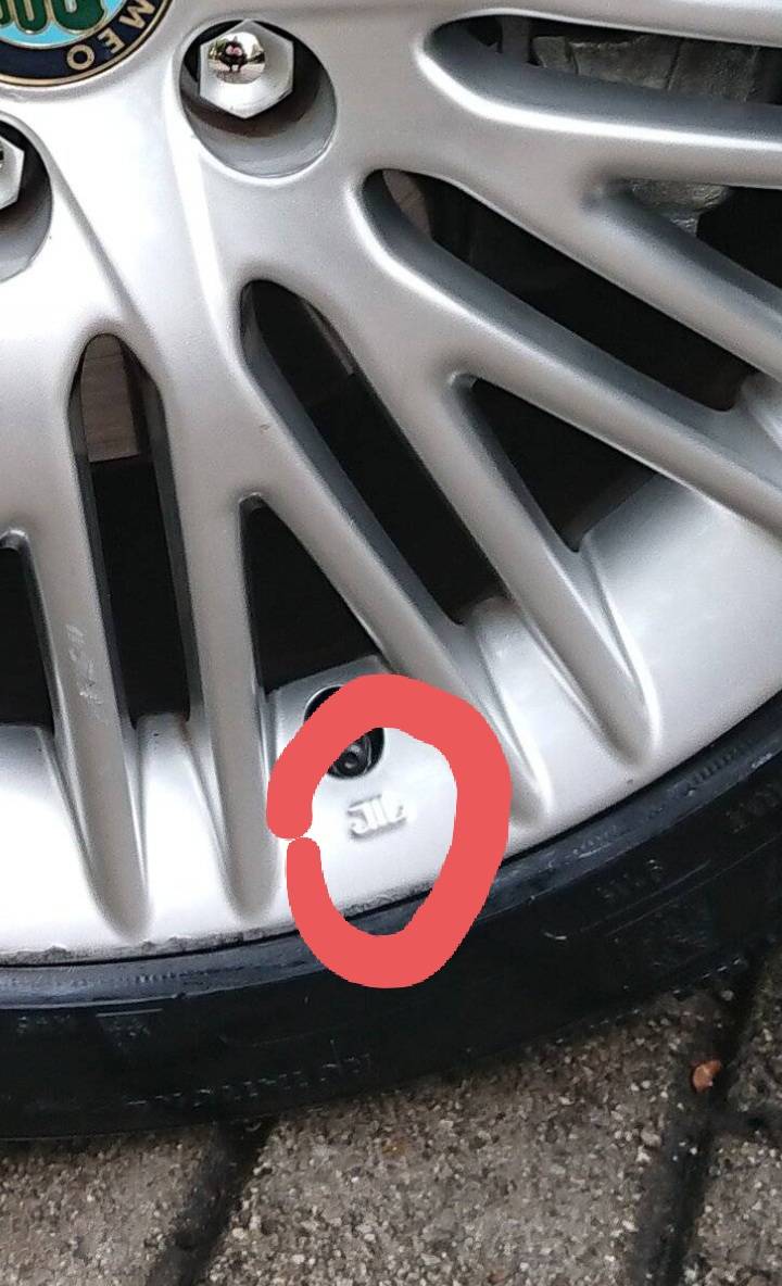

Ma i cerchioni che ho preso sono originali. Hanno questo simbolo che ti ho cerchiato nella foto, oltre alla scritta alfa romeo con le varie informazioni inerenti il cerchione stesso. Quindi non credo sia un problema legato all'originalità dello stesso
Un motivo per cui ai questo problema deve essere. Almeno che in precedenza qualcuno ha fatto dei lavori in quel posto e abbia modificato qualcosa, se dici che i cerchi sono originali.
Sicuramente un qualche problema c'è, altrimenti sarebbero entrati senza creare grattacapi, però non credo sia per i cerchioni.. Anche perché il mio intento era proprio quello di mettere dei cerchioni originali

scusami ma tu hai la giulietta e qst sono cerchi originali per la giulietta?
