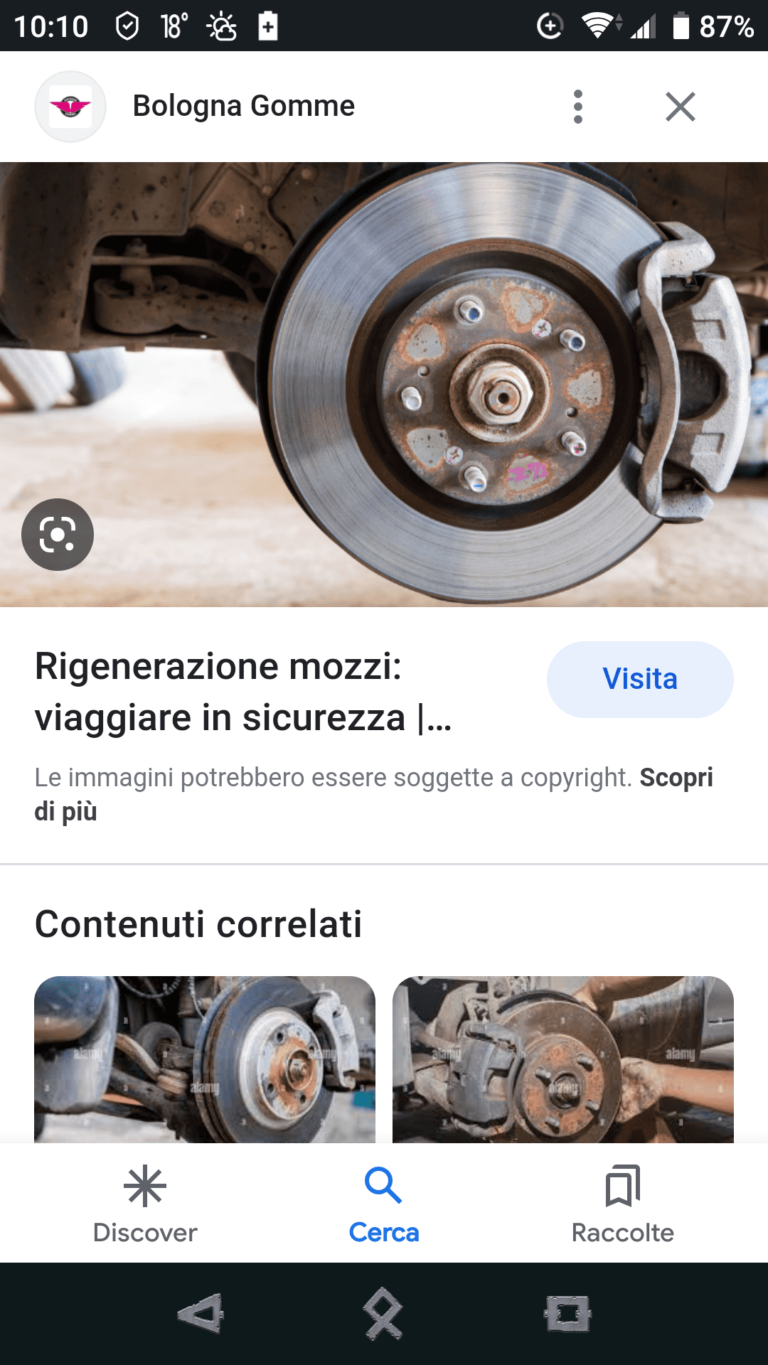

La sporgenza sembra data dalla coppiglia che copre il cuscinetto, levala e prova ad inserire il coprimozzo sul cerchio. Se fitta bene hai risolto in quanto la coppiglia non e’ essenzialeSecondo te come potrei fare?
Perdonami l'ignoranza, come si fa a rimuoverla? Ho provato a vedere qualcosina su internet, ma non trovo molto a riguardoLa sporgenza sembra data dalla coppiglia che copre il cuscinetto, levala e prova ad inserire il coprimozzo sul cerchio. Se fitta bene hai risolto in quanto la coppiglia non e’ essenziale

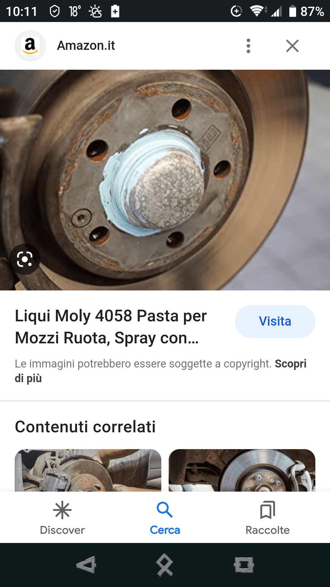

Ecco a cosa serve quel tappo per mettere al riparo il bullone enorme del mozzo, secondo me poi togliere questo tappo tranquillamente.Perdonami l'ignoranza, come si fa a rimuoverla? Ho provato a vedere qualcosina su internet, ma non trovo molto a riguardo

E una questione di sicurezza in più per quei bulloni perché anche quelli prima ho poi si devono svitare essendo al riparo si mette del grasso e si chiude con il tappo. Quando lo devi svitare non è arrugginito ne ossidato. Tutto quiPerdonami l'ignoranza, come si fa a rimuoverla? Ho provato a vedere qualcosina su internet, ma non trovo molto a riguardo
Comunque proverò a fare così..
Il quesito che mi è rimasto in testa: aveva senso quello che ha detto il gommista? Ovvero di "schiacciarla con un martelletto"?
In officina hanno un estrattore apposito, in ogni caso viene via facendo leva con un grosso cacciavite, magari aiutandoti con un martello. Il consiglio del gommista non ha senso, meglio toglierlo che deformarli. Il perché del problema, a mio avviso, risiede nel mix tra forma ed ET del cerchio, non adatti alla vetturaPerdonami l'ignoranza, come si fa a rimuoverla? Ho provato a vedere qualcosina su internet, ma non trovo molto a riguardo
