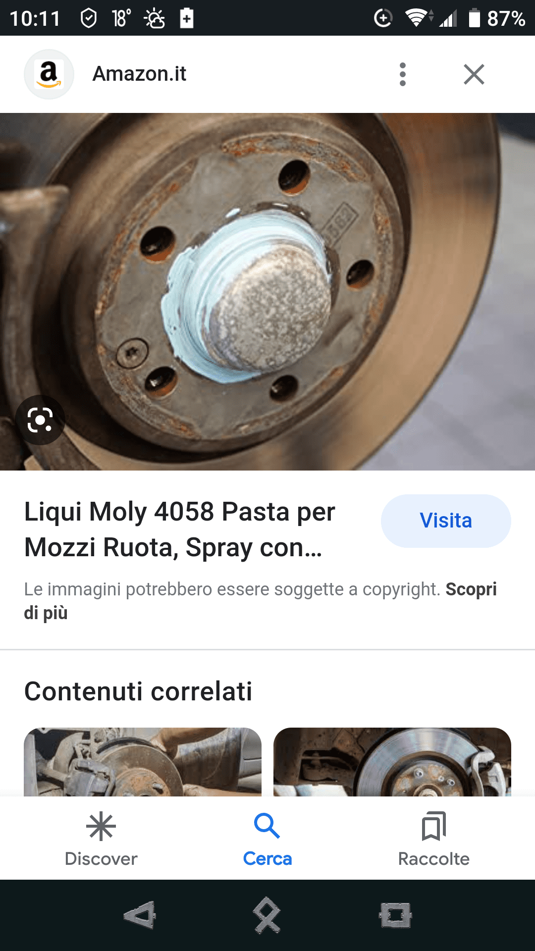

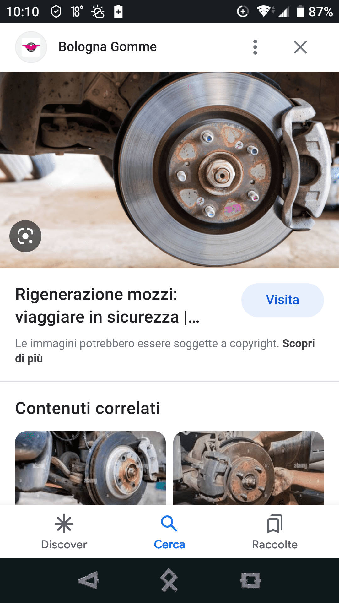

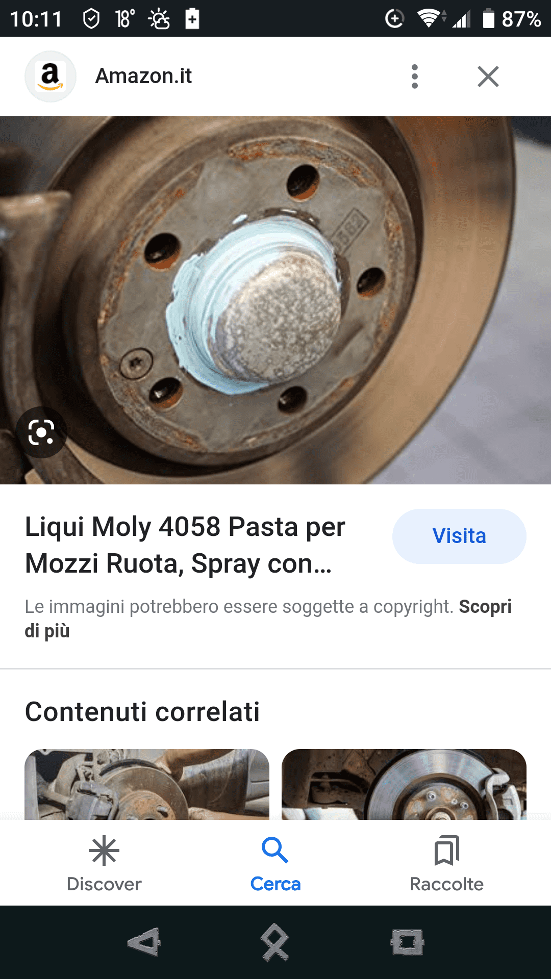

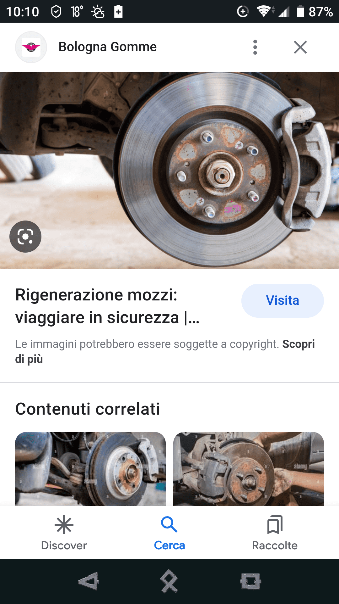

Ecco a cosa serve quel tappo per mettere al riparo il bullone enorme del mozzo, secondo me poi togliere questo tappo tranquillamente. Visualizza allegato 250092Visualizza allegato 250093
Ti ringrazio per le delucidazioni, allora proverò a chiedere direttamente in officina se possono rimuoverlo

In officina hanno un estrattore apposito, in ogni caso viene via facendo leva con un grosso cacciavite, magari aiutandoti con un martello. Il consiglio del gommista non ha senso, meglio toglierlo che deformarli. Il perché del problema, a mio avviso, risiede nel mix tra forma ed ET del cerchio, non adatti alla vettura

Intanto il copribullone non lo toglierei per nessuna ragione, quelli che ti hanno fatto vedere senza sono gli anteriori quelli che hanno i semiassi e sono fatti diversi, i posteriori hanno un bullone solidale con il ponte e li dietro ci sono i cuscinetti, dentro quella coppola è pieno di grasso, se li levi entra acqua e tra 6 mesi ciao cuscinetti. Che i meccanici non li mettano più non è vero o se è vero l'ha fatto un incapace.
