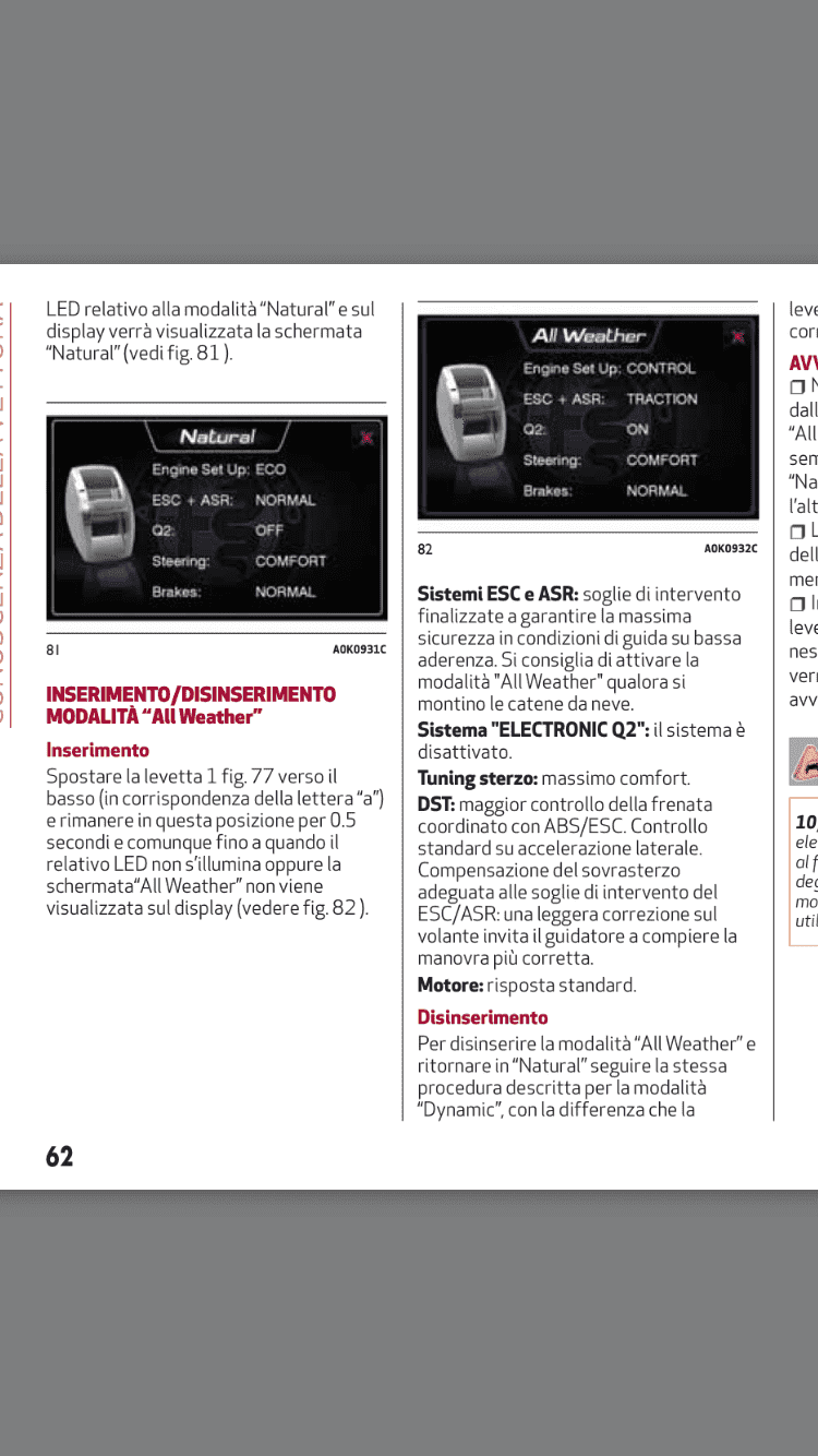

Il LUM dice che non è attivo ma mette la schermata di A che è attivo

Refuso di stampa
