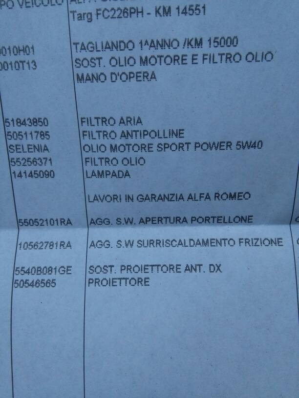

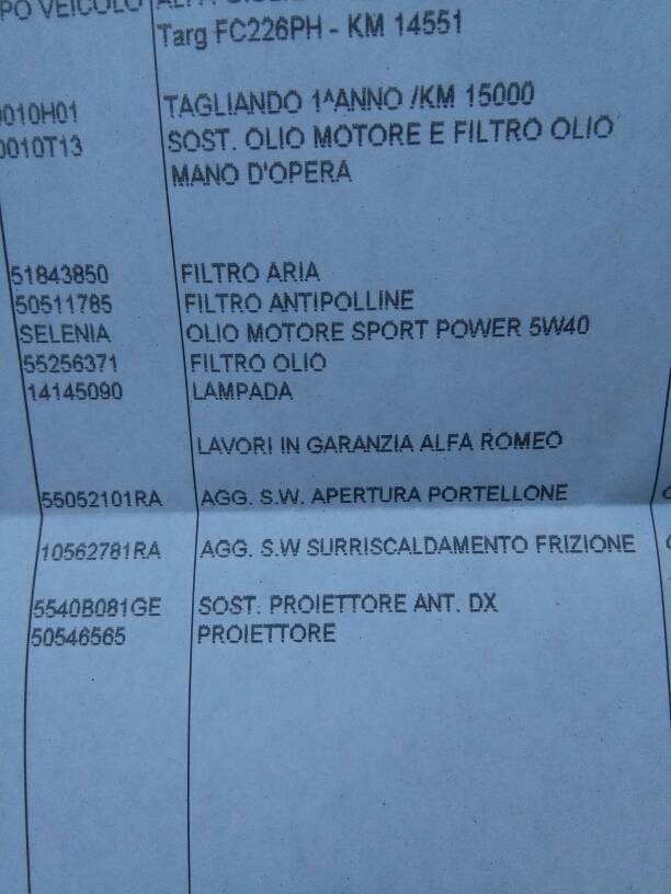

Capitano ecco il codice riportato in fattura..
Visualizza allegato 134579
Scusa fammi capire, questi aggiornamenti lì hai richiesti tu ho lì hanno fatti loro? Avevi qualche problema? Poi aperture portellone che non funzionava e soprattutto per il proiettore il video non si vede, ma tu hai i bixeno?
No no tutti aggiornamenti fatti dell'officina senza che io lamentassi problemi. Mentre il faro me lo hanno sostituito perché rumoroso

Io l'ho comprata da poco e la garanzia e scaduta a luglio e non si il vecchio proprietario se li ha fatti
Ma hai i bixeno? Perché i mie sono normali
