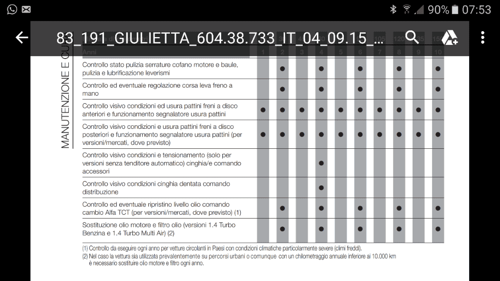

@ klaudius , o mi è sfuggito o non c'è : ho riletto due volte il Lum .... non l'ho trovato . Chiaro che non esistono miliardi di tipi di olio ! Il Motul è ritenuto migliore del selenia o tutela che sia . Se non fosse per la gradazione ci metterei tranquillamente quello dei trattori !!! P a uso oli Mobil ...

Io qualcosa ho trovaro
Però poi più per la verifica in questione dice di rivolgersi all'alfa, non ti dicono mica della vaschetta, ma io ci guardo....
#1,396
Anche io ! Forse avevo letto distrattamente . Comunque si riferisce al controllo dell' attuatore e non del cambio ....per la spesa è meglio cambiarli entrambi al momento indicato dalla fabbrica e anche prima
