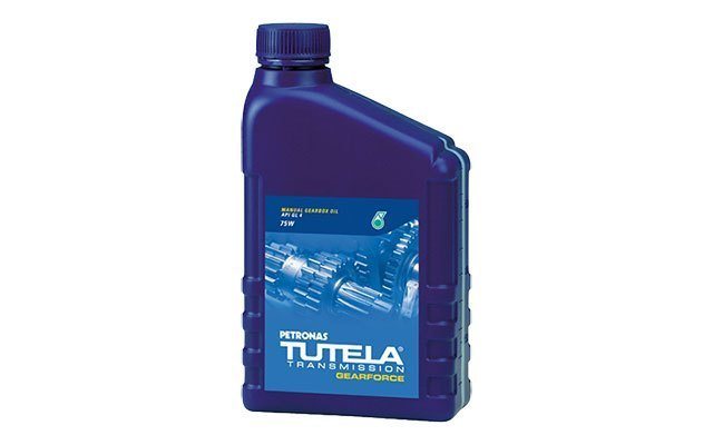

Come si chiama l'olio per il tct?
TUTELA TRANSMISSION GEARFORCE
PETRONAS Tutela - PETRONAS Lubricants International (PLI)
