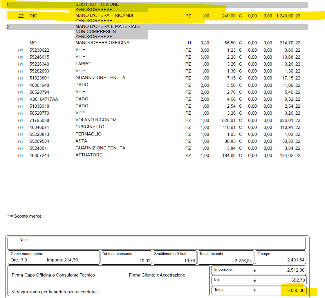

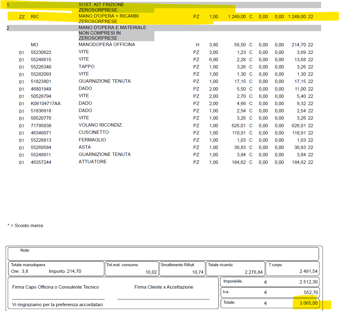

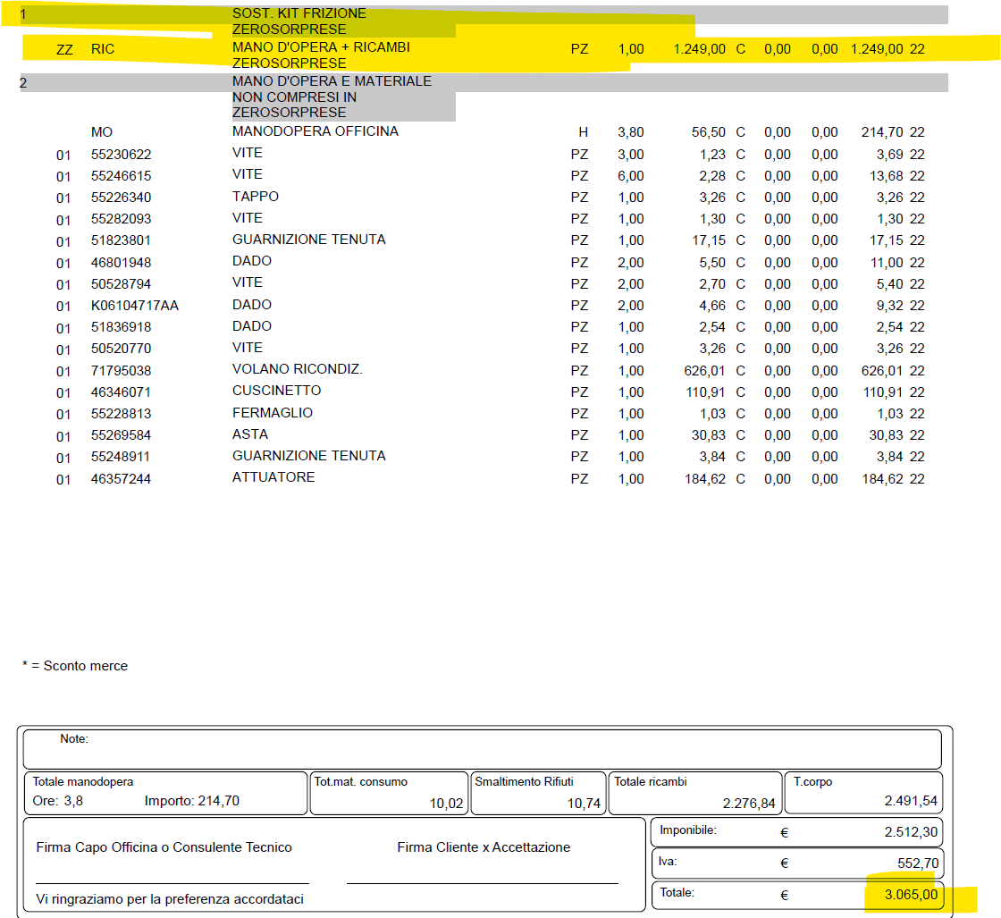

Un'officina Alfa vicino casa, concessionario ufficiale, mi ha chiesto 3500 euro per sostituire frizione e volano.
Sono poi stato da un altra concessionaria che mi accetterebbe il coupon zerosoprese di Alfa Romeo per il solo kit frizione (1500 euro manodopera inclusa), a cui ho chiesto di aggiungere i componenti accessori e la sostituzione del volano ( che vedete nell'immagine sotto riportato in sezione 2):
In sezione 2 tra i componenti accessori, a quanto pare non inclusi nel coupon zerosorprese del kit frizione, ci sono anche l'albero (chiamato ASTA), gli attuatori etc. Cosa che non mi piace per nulla è il volano a 626 euro + IVA che non è nuovo ma ricondizionato. Fare un lavoro del genere e montare un volano bi-massa ricondizionato non mi esalta per nulla.
Riporto che i acquistare separatamente i kit LUK frizione e volano, entrambi NUOVI, ( a cui andrebbe aggiunto solamente l'albero) mi costerebbe come ricambi 1550 euro circa. A quel punto servirebbe la manodopera, il problema è che in questo caso le suddette officine alfa, portando io i ricambi, non mi darebbero garanzia sul lavoro svolto e visti i problemi che spesso vengono fuori non so quanto è fattibile la cosa.
Nella lista non vedo l'attuatore delle marce dispari. Nel Kit Luk lo ritrovi insieme all'altro attuatore + le viti + il cuscinetto...che invece hai nell'elenco.
Senti altre officine perchè questo, a mio parere, è un preventivo molto caro.
Visualizza allegato 285099

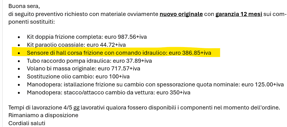

Salve
Ho ricevuto un nuovo preventivo da un'officina specializzata in cambi automatici:
Siamo a 3400 euro circa di lavoro, quindi sulle solite cifre. Non ho capito cos'è il "Sensore di hall corsa frizione con comando idraulico".
Ad ogni modo comprando io i ricambi LUK con 1300 euro li compro tutti.... un bel risparmio rispetto a quanto mi applicano le officine.
Valuta l'ipotesi di sentirne altre, anche lontano da casa, e la vai a lasciare a loro. Credo che con quel prezzo, o poco in più, potresti avere anche una revisione alla meccatronica. Probabilmente a scapito di tempi di attesa più lunghi.
PS: se il volano è in buone condizioni possono lasciarlo, resettandolo con uno strumento apposito. risparmieresti circa 1000 euro.
Il kit frizioni a volte lo trovi anche a 700...in media è sugli 850. Senza volano.
