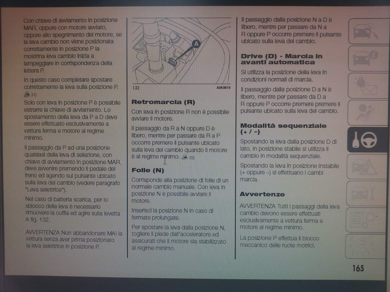

Purtroppo devo smentirti Fede ;)! Come indicato anche nel LUM, in caso di sosta prolungata è opportuno posizionare il cambio in folle N, perchè con solo il freno premuto la frizione si mantiene disinnestata.
Visualizza allegato 106037
Secondo me invece è davvero inutile mettere in N: lasciando in D e mantenendo il freno pigiato la frizione stacca lasciando la prima marcia ingranata, a dispetto di N che invece disingrana anche la prima marcia.

Con il tct in D e con pedale premuto corrisponde ad avere la 1a inserita e il pedale frizione abbassato in un cambio manuale. In caso di fermata prolungata, per non affaticare il piede cosa si fa? Si mette in folle e si rilascia il pedale, e lo stesso vale per il tct, per non affaticare l'attuatore, che sostituisce il piede, lo si porta in posizione di riposo. ;) Fidati, non è inutile!!
Reazioni: Lorenzo12
Re: Cambio TCT - Dubbi, curiosità, consigli. NO problemi

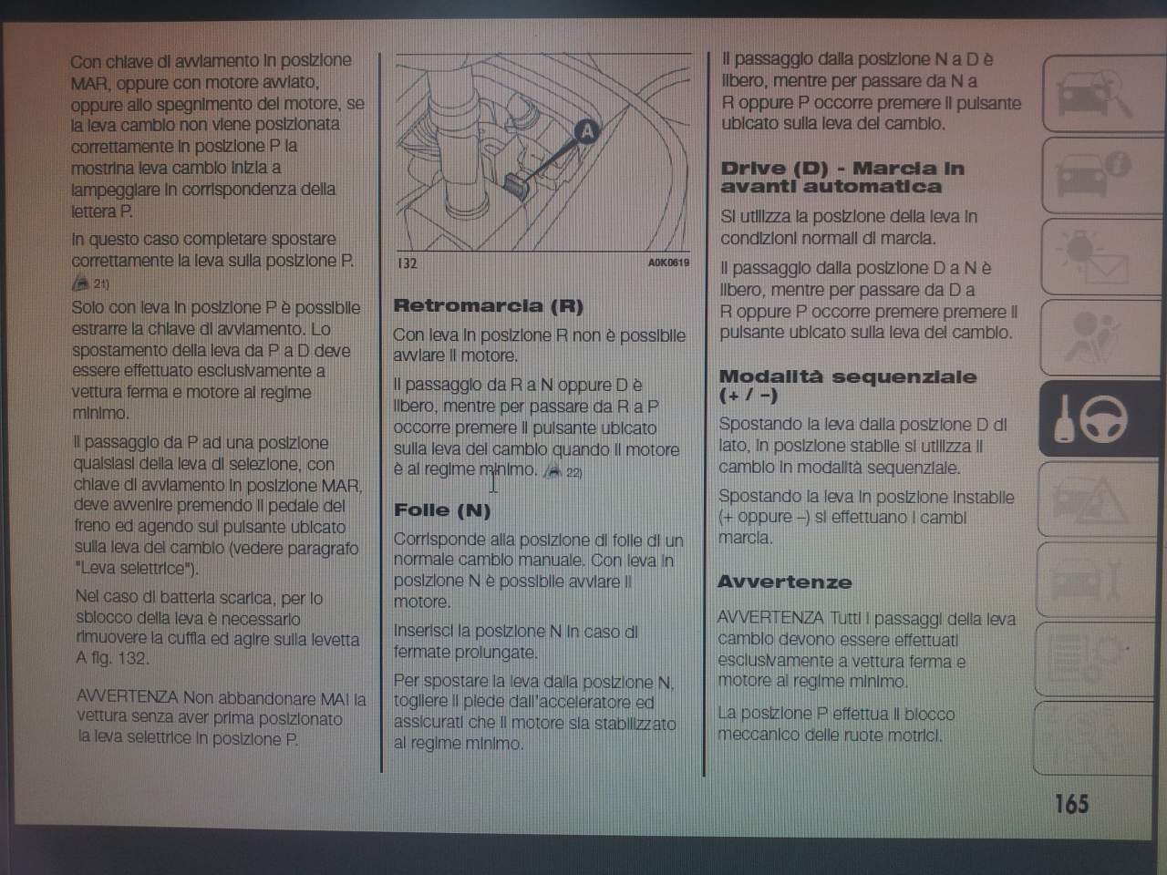

nel libretto uso e manutenzione del TCT che ho trovato sul forum c'è chiaramente scritto
"AVVERTENZE GENERALI
Con vettura ferma e marcia inserita tieni
sempre il pedale del freno premuto fino a
quando non decidi di partire, dopodiché rilascia
il freno ed accelera gradualmente. Nelle
soste prolungate con motore acceso ti consigliamo
di tenere il cambio in folle (N)."
allora inizierò a farlo come sul cambio manuale
